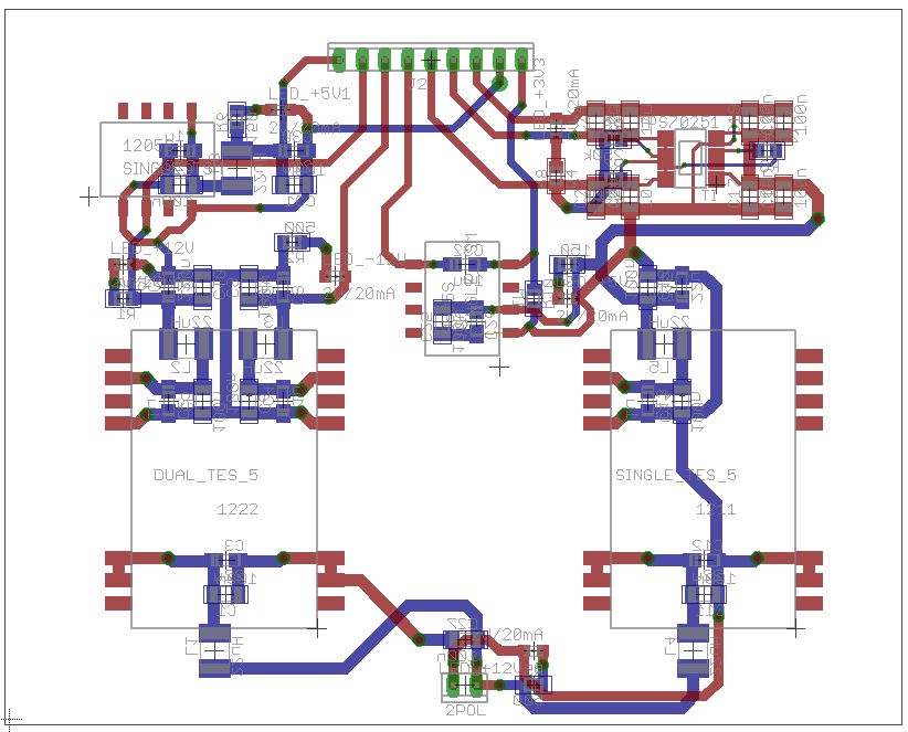

im Anhang ist mein Boardlayout für ne Powerplatine zu sehen. Kurze Info:
Die DC/DC Wanlder machen erzeugen mir vier unterschiedliche Spannungen.
Der IC oben rechts ist für die Speisung einer DSP zuständig (3.3V u.
1.8V). Anschließend werden alle Spannungen  und Grounds auf nen 9-Pol
Stecker gelegt.
Zu meinen Fragen:
* Ich habe insgesamt drei Grounds: Can_Ground, Dig_Ground und
Anlg_Ground. Langt es, wenn ich sie am Supply-Ping unten alle
zusammenführe oder sollte ich auf jeden Fall Ground Planes erstellen?
* Ich habe immer die maximal mögliche Breite einer Lane verwendent
(sowohl für Ground als auch für Supply). Sollte das vermieden werden?
Vielen Dank schonmal für eure Hilfe ;)
Gruß ayk
von Gast123 (Gast)
Im Bild sind die Masseflächen ja nicht eingeblendet, daher die Frage:
Sie die auf beiden Seiten der Platine in den freien Bereichen? Und
überlappen sich die verschiedenen Masseflächen evtl.? Also
beispielsweise in einem Stück oben analog und unten digital? Dann könnte
es nämlich passieren, dass hochfrequente Störungen kapazitiv überkoppeln
(Vergleich Plattenkondensator).

von Der A. (ayk)
Ich habe noch keine Masseflächen erstellt, deshalb sind da keine zu
sehen ;)
Die Grounds habe ich bis jetzt nur durch Lanes verbunden, war das ein
Fehler?

Evtl. würde auch ein Schaltplan etwas weiter helfen. Ich bin eigentlich
kein garzu großer Freund von aufgeteilten Masseflächen sondern kombinier
das meist. Dabei muss man ein bisschen aufpassen wo man was
positioniert, aber i.d.R. funktioniert das. Jedoch muss ich zugeben dass
ich auch noch nicht wirklich langjährige Industrieerfahrung habe.

von Tim R. (vref)
Tracewidth und Via-Drillsize in der Nähe vom TPS70251 sehen mir
verdächtig viel zu klein aus.
von Der M. (steinadler)
Ich denke, dass der Abstand zu zwischen L1/L4 und dem jeweiligen
DC/DC-Wandler zu gering ist.
von student (Gast)
@Micha: du meinst, um eine effektive Abstrahlantenne zu bekommen? ;-)
So wie ich das sehe sitzen die auf der Rückseite und die Wandler auf der
Vorderseite.

von Der A. (ayk)
Ja, die Teile sind auf der Rückseite montiert.
Was sagt Ihr? Sollte ich Layer16 komplett als Ground verwenden? Die Cs,
die nahe an den ICs sitzen sollen, lass ich unten.
Wenn ich nun Layer16 komplett mit Kupfer beziehe, sollte ich dennnoch
meine Grounds trennen? Oder soll ich alle drei Grounds (Analog, Digital,
CAN) gleich auf Layer16 routen?
