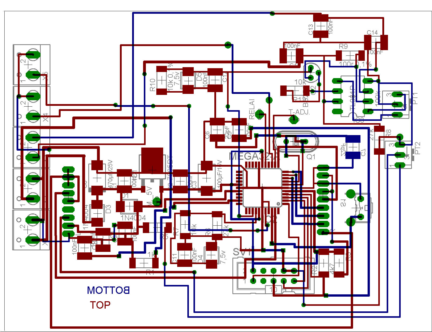

Hallo, ich habe ein Layout erstellt (für euch warscheinlich ein
schlechtes...)
Kann man das so umsetzen?
LG
Christoph
von Johannes M. (johnny-m)
Oben links (südwestlich von R10) kreuzen sich drei blaue Leiterbahnen.
Außerdem gibt es keine Platienen, sondern nur Platinen...
von Andy (Gast)
Nun, es kreuzen sich zumindest mal 2 Blaue Leiterbahnen, oder ist das so
gewollt ?
von Tim (Gast)
(noch) ein parr Tipps:
C6, C7 und Q1 sollten deutlich näher an den AVR.
Ausserdem sollte er in der Bauform mindestens 4x100n haben...
Warum sitzt C7 als einziger auf der Unterseite?
Bist du dir sicher das deine Gehäuseabmessungen stimmen?
(Das verhältniss der Rs zu den 1N4001 passt irgendwie nicht,
  kann mich aber auch täuschen)
Ein parr Durchkontaktierungnen sind unnötig.

Das kann man sogar selber ätzen, wenn man damit leben kann, dass man
alle Durchkontaktierungen löten muss.

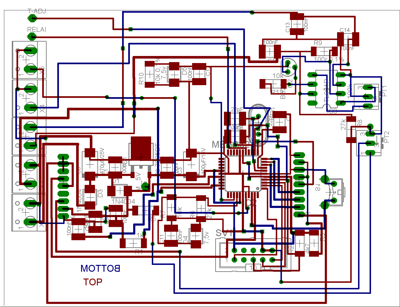

von Christoph (Gast)
Oje,
doch noch soviele fehler...
habe das nun noch einwenig bearbeitet. Wie kann ich denn C6, C7 und Q1
an den µC legen? dann habe ich doch noch weniger Paltz?!
von Tim (Gast)
Räum doch mal die Leiste(?) "R" zwischen dem AVR und S1 aus dem weg.
z.b. 90° nach rechts drehen und etwa an die stelle von Q1
Dann passt das prima der Quarz + die C6/7 hin.
Im moment wickelst du nämlich die Leiterbanen beider Bauteile
umeinander herum.
oder Q2 nach links, R12 rechts daneben und dann kannst du die
Leiste(?) "R" einfach nach oben schieben und du hast auch genug Platz.
(ausserdem 3 Dokus gespart)
80% (oder mehr) der Arbeit bei einem Layout ist die Platzierung
der Bauteile.
So, habe es nochmal versucht allerdings bevor ich deinen Beitrag gelesen
habe.
von Falk B. (falk)
@ Christoph (Gast)
>habe.
Mit ein bisschen Mühe und drei Drahtbrücken packt man das problemlos
alles auf eine Seite, hier wohl eher TOP. Und hat wesentlich weniger
Stress beim Belichten und Ätzen.
MFG
Falk
Hallo Falk,
wie war das jetzt gemeint? Leider verstehe ich das nicht ganz.
von Tim (Gast)
1. Krumme (also alles andere als 90° oder 45°) Leiterbahnen sind Böse.
2. Dokus sind idr Rund und nicht eckig.
3. wozu das Doku bei IC3 Pin 4?
Sollte deine L + R Leiste unverrückbar sein, must du
wohl etwas grösser umbauen:
Pack das Netztteil um den 7805 nach oben links hinter x4+x5.
dazu muss R10 D5 R12 natürlich auch etwas höher und weiter nach rechts.
Wenn du dann noch den restlichen Kram links vom AVR beiseite räumst,
hast du eine prima freifläche um den AVR samt Q1 etc.. in die mitte
zu packen und sauber anzuklemmen.
Am besten du löschst noch mal alle Leiterbahnen und fängst neu an.
Und Falk meinte das du bei richtiger Paltzierung und Layout das ganze
auf einen Layer bekommst, und die parr dann noch nötigen brücken
(anstelle des Bottom Layers) kann man mit Draht machen.
Denke auch, das das so machbar ist.

von Michael G. (linuxgeek) Benutzerseite
> schlechtes...)
Klar. Ich sehe halt zwei Kreuzungen auf dem Bottom-Layer.
Ob das dann funktioniert ist allerdings fraglich. Kann natuerlich sein
dass das alles Masse ist? Da solltest vllt. nen Masseploygon machen.
Naja ohne zugehoerigen Schaltplan kann man wenig sagen.
Versuche Dir mal 45-Grad-Winkel im Layout anzugewoehnen... it pleases
the eye ;)
