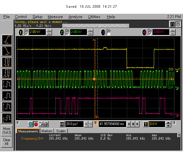

Hey! Passt hier vielleicht nicht ganz, aber ich bekomme auch keine Antwort auf CMD0....kann also meine SD-Karte gar nicht in den SPI-Modus Initialisieren. Hab meinen Code mehr oder weniger von Procyon übernommen und eigentlich auch verstanden. Beobachte die SD Karte am Oszi: SCK = 300kHz CS=high die 10 "dummy Bytes" 0xFF werden gesendet, kommen am DI der SD-Karte an das Command GO_IDLE_STATE wird auch gesendet (0x40,0x00,0x00,0x00,0x00,0x95) hier müsste dann allerdings von der SD-Karte ein 0xFF zurückkommen, aber ich erhalte keine Antwort von der Karte,.... An was könnte das liegen?? Die Pegel an der Karte sind auch bei 3V3 Grüße Oli
>...das Command GO_IDLE_STATE wird auch gesendet...
aber nicht nur einmal, oder? GO_IDLE_STATE muss öfter gesendet werden
bis die karte korrekt drauf antwortet
Wird eigentlich schon mehrmals gesendet: Hier mal der Teil meines Codes:

Also eigentlich will ich nach einmaligem Senden des CMD0, dass die Karte mit 0xFF antwortet (stand glaub im Datenblatt) Über USART hab ich festgestellt, dass da das Programm hängt und wartet bis eben r1 den Wert 0xFF hat.... Ich wäre ja schon froh wenn die SD-Karte überhaupt antworten würde...Aber die DataOut Leitung bleibt low. Und im ProductManual 1.9 von SanDisc steht dass jedes Command eine Antwort bekommt (außer SEND_STATUS) Und es ist ja schon richtig, dass Chip Select der Karte low sein muss während ich CMD0 sende, oder??? Danke schon mal!

Meine Karte spricht jetzt mit mir :-) War doch ein Hardware-Fehler, der Spannungsteiler war zwar richtig berechnet, hab dann aber versehentlich einen Fahlschen Wiederstand eingelötet...aber das sieht man auch so schwer bei den 0603 SMD Teilchen... Die Software stimmt also soweit. Und die Karte befindet sich immerhin im Idle State... Als nächstes will ich CMD1 schicken und als Antwort müsste ich 0x00 bekommen (also für R1) Allerdings sieht mein DataOut Signal nicht wirklich "schön" aus, die Flanke ist nicht wirklich steil... Leider kenn ich mich Hardwaretechnisch nicht soo gut aus, dass ich jetzt wüsste wie ich das beheben könnte. Im Anhang ein Bild... Man sieht wie die letzten beiden 0x00 übertragen werden, dann 0x95(CRC), dann nochmal 0xFF und dann müsste meine Antwort 0x00 kommen. ABer DO geht viel zu langsam auf low....dann fängt das Senden des CMD1 von vorne an Soll ich an DataOut der SD Karte ein Pull-Down Widerstand ranmachen? Bringt das was? Danke schon mal.... Grüße
Ok, das hätte ich geschafft...aber die Antwort der Karte kommt zu spät... Mhhh...
Ich habe zwar keinen Beitrag zu Deiner Frage, allerdings würde mich Dein Meßequipment interessieren :-)
>Soll ich an DataOut der SD Karte ein Pull-Down Widerstand ranmachen? >Bringt das was? Sicher bringt das was. Deine Schaltung zieht unnötig viel Strom, und dein für 5V sowieso schon kritischer Highpegel wird noch kleiner.
schickes Agilent Oszi...nicht mein eigenes versteht sich^^ Bringt mir trotzdem nichts :( Meine SD Karte antwortet einfach zu langsam....

Kann es sein, dass die Karte noch nicht ready ist ? Eventuell eine Sekunde warten, bis auf die Karte das erste mal zugegriffen wird.
Morgen! Es funktioniert :-) Hab noch eine 256MB SD-Card gefunden, mit der funktioniert es einwandfrei...(DO kommt rechtzeitig) Ich habe aber leider keine Ahnung wiso es mit der 1GB nicht funktioniert. Dann kann ich mich mal an die nächsten Funktionen Read/Write machen.. Grüße Oli
Gib einfach nach dem CMD0 noch 8 zusätzliche Clocks mit DI=$FF, bevor Du mit R1 weiterfragst. Dann sollte es gehen. Dies wird von einigen Karten benötigt, um das Ausgangsregister zu initialisieren.
