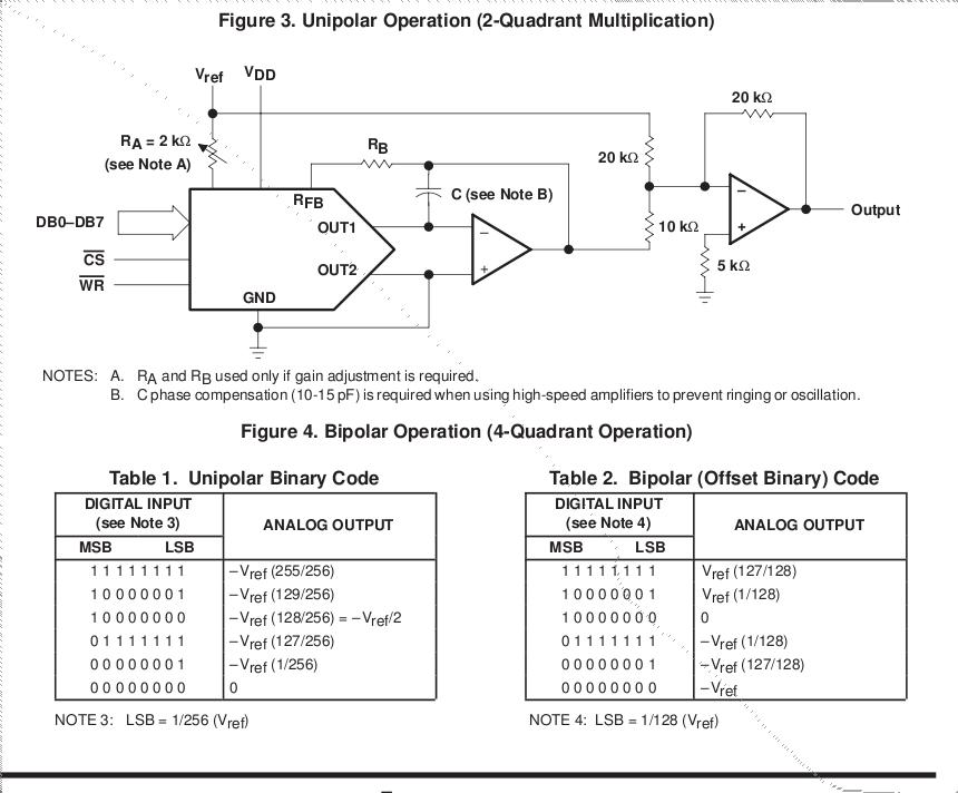

Ich möchte mit einem AVR einen Sinus und Rechtecksignal erzeugen das
auch belastet werden kann.
Für das Rechtecksignal wäre es ja ganz einfach: Trasistor oder Mosfet H
Brücke.
Doch so bekomme ich ja keinen Sinus hin.
Meine Idee war es einfach ein Widerstandsnetzwerk als DA Wandler
arbeiten zu lassen und die Analoge Spannung auf einen OP zu geben um
einen Wirklich Bipolaren Sinus zu bekommen.
Doch wie bekomme ich die Ausgangsspannung des OP's belastbar? 500mA
müssten es schon sein.
Hat jemand eine Idee oder einen besseren Ansatz?

Also ich möchte mit der Schaltung nicht nur Sinus erzeugen sondern alle
möglichen Signalformen. Aber Belastbar.
50 khz würde mir als Maximalfrequenz schon reichen ;-)

Es gibt PowerOpAms, oder Audioverstaerker....
von Harry (Gast)
hi,
der L165 oder LM675 sind nette Vertreter der PowerAmp Kategorie, beide
können 3 Ampère.

von Jochen M. (taschenbuch)
jörn,
mit dem DAC bekommst Du aber keinen wirklichen Sinus, sondern etwas
treppenartiges. Wie sinussig soll das denn werden, Du musst das ganze
dann noch integrieren, was aber bei sehr hohem Frequenzhub etwas tricky
werden kann. Und ein Integrator, der Dir einen schönen Sinus (für eine
bestimmte Frequenz) macht, würde dann aber z.B. einen Sägezahn wieder
versauen.

ich denke ich werde diese Schaltung verwenden. Sie ist aus dem
Datenblatt vom TLC7524 einem DA Wandler.
Bleibt nur noch die Frage welchen OP soll ich hier einsetzen. Welcher
ist ein Standarttype der auch die frequenzen bis 50 khz schafft.
von Jörn (Gast)
Achso hier die Schaltung
von Εrnst B. (ernst)
Dann häng halt an den letzten Op noch ein NPN/PNP-Pärchen dran, und du
hast die nötige Ausgangsleistung. Rückkoppelwiderstand muss dann
natürlich an die Emitter.
