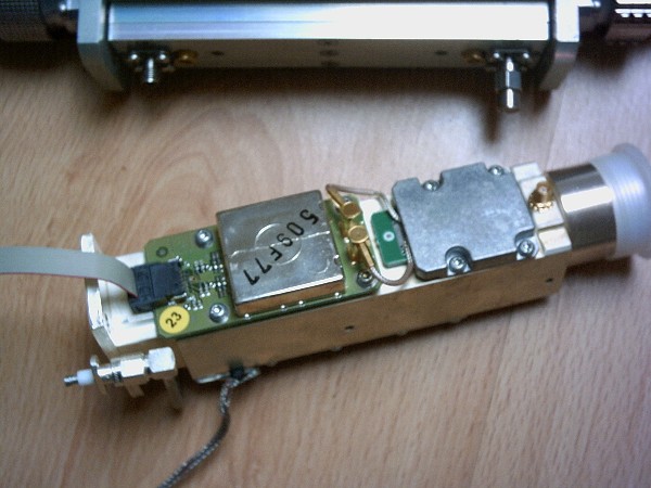

richtig, der ad8314 ist ideal für derartige messungen. 100 - 2500mhz
kein problem. der richtkoppler hat 2 ad8314 (vor und rück)
