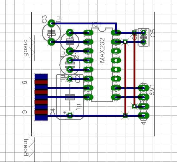

ich hatte in einem anderen Threag mal von jemandem gelesen, der auch
Lochraster mit Target bzw. Eagle Layoutet. Was muss ich dabei denn
beachten? Einfach das Rastermaß auf 2,54 einstellen? Und dann Bauteile
platzieren?
Thomas
von Andreas K. (a-k)
Und wozu? Wenn du die Verbindungen überwiegend mit isoliertem Draht
machst, kannst du dir die für einseitige Platinen typische Forderung
nach Kreuzungsfreiheit schenken.
Folglich plazierst du erst die Fixpositionen auf der Platine, dann den
Rest möglichst so, dass Zeug, was viele Verbindungen miteinander hat,
dichter und mit den richtigen Seiten beieinander liegt.

Ist schon richtig, aber ich würde gerne im Vorhinein etwas Ordnung
hinein bringen um eventuell einfacher mal ne Platine draus zu machen.
von Werner A. (homebrew)
Ich mach das auch öfter. Entweder verbinde ich die Lötaugen mit Lötzinn
und oben kommen dann die Drähte oder ich nehme Streifenraster und
versuche möglichst viele Leiterbahnen waagerecht laufen zu lassen. Im
Dokulayer lege ich dann ein X auf die Stellen, die ich nachher
durchtrennen muss.
Als Raster 2,54 einstellen, sichtbar machen und los.

Drähte oben verbrauchen massiv Platz zwischen den Bauteilen und sind
vergleichsweise umständlich anzuschliessen. Lötzinnbahnen unten sind
auch ziemlich raumgreifend.
Auf der Unterseite ist reichlich Platz für Drähte. Isolierte.

Werner A. wrote:
> WireWrap gemacht und nutze die Drähte davon heute noch gerne. Ich finde
> "Wartungsfreundlichkeit" dabei nicht so prickelnd.
Weit besser als bei Fädeltechnik bzw. bei Kupferlackdraht generell, bei
dem eine Leitungsverfolgung unmöglich ist. Diese AWG30 sind grad gross
genug, dass man sie gut sieht und klein genug, dass sie sich nicht
behindern. Und wenn einer im Weg ist, wird er weggebogen. Bischen
Schlupf sollte immer dabei sein. Verschiedene Farben sind auch kein
Nachteil.
Die kleine Platine rechts ist übrigens so ein Fall vgl. MAX232 (Bild von
von oben ist eine andere Version als von unten). Ist ein MC34063A
Spanungswandler und die meisten Verbindungen sind mit Lötzinn oder
Silberdraht, nur wenige mit Isodraht. Da kann ein Planungswerkzeug schon
nützlich sein. Wobei man mit der Zeit etwas Übung kriegt, aus dem Plan
heraus die Anordnung auch im Kopf zu entwickeln.
Was ich aber für sehr umständlich halte, ist Draht oben, wie man es am
Anfang praktisch immer macht. Es gibt ein paar Fälle bei sehr langen
Leitungen wo das aus mechanischen Gründen sinnvoll ist, aber m.E. gehört
Draht i.d.R. nach unten, wenn man ihn denn braucht.
