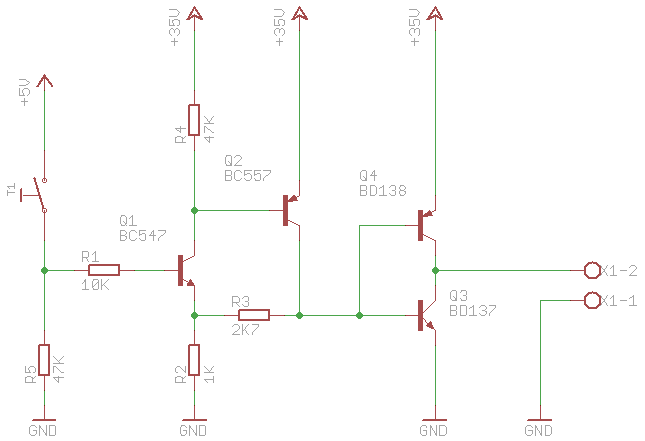

ich habe mir schrittweise mal den Treiber im Anhang aufgebaut.
Der Taster simuliert dabei den Ausgang eines µC.
Die Spannungsregulierung von Q1 und Q2 über R2 und R3 konnte ich gut
nachvollziehen und ausmessen. Q3 und Q4 hinzugenommen rauchte mir Q4 ab.
Erst war ich wie vor den Kopp gestoßen, aber dann glaubte ich die
Ursache gefunden zu haben. Die BE-Spannung darf ja normalerweise nur 5V
betragen.
Bei dieser Schaltung bekommt aber jeder Transisotor die vollen 35V.
Ist das der Fehler? Wenn ja, wie müßte ich die richtig anschließen?
Falls das nicht der Fehler ist - was bringt Q4 dann dazu abzurauchen?
von Matthias L. (Gast)
Ich würde eher auf Q3 tippen, der abraucht.
Denn wenn Q2 durchsteuert (Was soll der eigentlich machen?) dann bekommt
Q3 Basisstrom ohne Begrenzung.
Ich würde sagen, schmeiß den Q2 raus, lass den R3 UND den R1 weg und
klemme die Verbindung Basis Q3/Q4 direkt an den Kollektor von Q1.
SOmit hast du einen schönen High-SideTReiber für P-KanalFETs. (falls du
das wilst, was nicht hervorgeht)
Muss mit ziemlicher Sicherheit den R4 verkleinern. Bei der jetzigen
Dimensionierung fließen durch R2 etwa 4,4mA. Dadurch fallen über R4 etwa
206V ab. Das geht aber nicht. Also geht der Q1 in die Sättigung und das
DARF nicht sein! Sonst hat die Schaltung keinen Sinn.
von klodeckel (Gast)
Du hast einen schönen Kurzschluß der Betriebsspannung über die beiden
Basis-Emitter-Strecken der Transistoren gemacht.
Wenn es komplementäre Typen sind, liegt es nur an den Exemplarstreuungen
wer mit dem Absterben dran ist.
guude
ts
Stimmt. Das ist mir garnicht aufgefallen.
Q3 und Q4 müssen vertauscht und so eingebaut werden, dass beide Emitter!
zusammen den Ausgang ergeben.
von Santiago m. H. (mausschubser)
danke für Eure Aufmerksamkeit und Hilfe!
Ah, jetzt ja. Danke. Jetzt sieht das auch mit meinem Verständnis der
Basis-Emitter-Spannungen besser aus. Der jeweils sperrende Transistor
zieht die Referenz nahe an die jeweilige Spannungsgrenze.
Könntest Du mir das bitte mal erläutern? Ich kann nichts davon
nachvollziehen :(
Q1 und Q2 sollen die Spannung von 5V auf 15-20V verstärken.
So wie ich die entsprechenden Tutorials verstanden habe, wird die
Spannungsverstärkung über die Widerstände R2 und R3 geregelt.
Das konnte ich auf dem Steckbrett auch nachmessen.
In den Beschreibungen zu komplementären Darlingtons hieß es, dass R4
sehr hochohmig sein solle (also eher in Richtung > 100k, als noch zu
verkleinern).
Im Moment geht es mir noch um das Verständnis. Irgendwann (in naher
Zukunft) möchte ich beides realisieren, also NPN-Fet und PNP-Fet
treiben.
In einem anderen Fred wurde ich darauf hingewiesen, dass es z.B. beim
NPN-Fet wichtig ist, dass die Gatespannung 20V nicht übersteigt.
Wenn ich jetzt eine Betriebsspannung > 20V habe, kann ich nicht beide
Fet-Arten mit einem Transistorschalter (der zwischen 0 und V+ schaltet)
ansteuern.
Wie kann ich den Offset, bzw. die Spannungsgrenzen des Ausgangs von Q3
und Q4 beeinflussen?

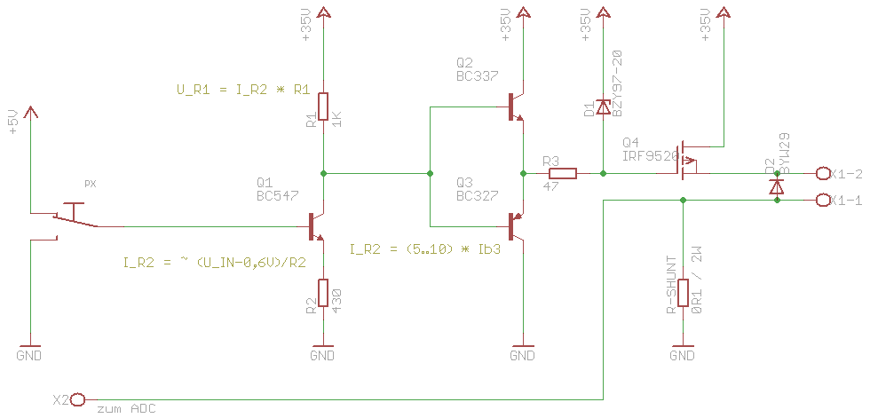

von Helmut L. (helmi1)
>verkleinern).
Man dimensioniert R4 so das etwa der 5 .. 10 fache Basisstrom von Q2
ueber ihm fliesst. So machen sich Exemplarstreuungen der
Stromverstaerkung von Q2 weniger bemerkbar. Auch ist der maximale
Spannungsabfall ueber R4 durch die Basis-Emitter Strecke von Q2 begrenzt
auf 0.7V .
Das gilt fuer P-Channel und N-Channel MOSFETs gleichermassen. Im
allgemeinen nimmt man fuer so was eine 20V Z-Diode (kann auch weniger
sein je nach Type des MOSFET -> Datenblatt schauen) die moeglichst dicht
an Gate u. Source des MOSFET angeschlossen wird. Sonst kann es sein das
aufgrund der hohen Schaltgeschwindigkeiten des MOSFET sich die
Induktivitaet des Sourceanschlusses zerstoererisch auf das Gate
auswirkt.
Mal angenommen du schaltest 30A in 100ns und die Leiterbahninduktivitaet
betraegt 100nH dann ergibt sich die Induktionspannung auf dem Stueck
Leiterbahn zu:
U = L * di/dt = 30V
In dem du den beiden Transistoren Q1 u. Q2 einen vernueftigen
Arbeitspunkt gibst. Also durch einen Spannungsteiler an der Basis von Q1
der dessen Arbeitspunkt festlegt. Spannungsteiler angeschlossen an
Betriebsspannung und Masse und dann dort dein Signal einkoppelst.
Gruss Helmi
Also: Q1/R2 bilden eine Konstantstromquelle. I_R2 = ~ (U_IN-0,6V)/R2
Dieser Strom fließt auch durch R1 und sorgt für einen Spannungsfall
U_R1 = I_R2 * R1. Somit sehen die Basen der PushPullstufe Q2/Q3 entweder
UB oder UB-U_R1! Somit lässt sich über I_R2 und R1 die Gatespannung
(OUT) für den P-FET einstellen.
Bsp: IN=0/10V ; R2=1k ; R1=1k5 ; UB= 50V
=> i_r2=0/9,4mA => u_r1=0/15V => U_out=50/35V
so macht man das:
UB-------o-------------------o----------
         |              Q2   |
         R1                |/C
         |              ---|npn
         |             |   |\E
         o-------------o    |
         |             |    o------------- OUT =  UB/UB-U_R1
    Q1   |             |    |
       |/ C            |   |/E
IN ----| npn            ---|pnp
       |\ E                |\C
         |             Q3    |
         R2                  |
GND------o-------------------o----------------
http://www.mikrocontroller.net/attachment/34752/P_FET.png
Beitrag "Re: Wie Ugs (p-FET) sinnvoll begrenzen?"
>> verkleinern).
> auf 0.7V .
Danke für die Faustformel!
Muss gestehen, ich hatte mich verlesen. Die Schaltung war etwas anders
gezeichnet und dort ging es nicht um R4 sondern um R1. Ziel war
eigentlich, den Transistor aus der Sättigung zu holen.
Also in dem Plan sollte R4 dann 47 Ohm betragen (unter der Annahme, dass
ich 1A vom FET-Schaltvorgang zu entsorgen habe) ?!?
> Arbeitspunkt gibst.
OK - also gilt es die 4 Transistoren als Einheit zu betrachten und die
Basis von Q1 steuert das ganze Paket?!?
> Also: Q1/R2 bilden eine Konstantstromquelle...
Danke für den Plan + Erklärung. Wie ich sehe, ist ein
Spannungsverstärker garnicht immer notwendig, wenn man mit
unterschiedlichen Spannungen arbeitet. Aber ich muss zugeben, dass ich
mit dem Begriff und der Einsatzmöglichkeit von Konstantstromkwellen noch
nicht klarkomme.
Der Treiber gefällt mir. Weniger Teile und nachvollziehbar. Damit könnte
ich auch beide Arten von Fetzen ansteuern.
Braucht Q1 keinen Basiswiderstand mehr?
Nein. Der schadet nur.
Die Strombegrenzung erfolgt über den Emitterwiderstand.
Du kannst eine zweite PushPullStufe aufbauen und diese an den Emitter
von Q1 anklemmen. So kannst du einen N-Kanal-FET ansteuern. Aber
Achtung! Diese sind dann gleichzeitig aktiviert. Das müssten dann
sozusagen gegenüberliegende FETs einer H-Brücke sein.
Suche mal nach der Datei p_n_brigde.png. Dort hab ich das mal komplett
aufgezeichnet. Abends kann ich diese auch nochmal posten.
zur Kontrolle, ob ich es richtig verstanden habe:
Wenn ich mit dem Treiber von Matthias Lipinsky einen PNP-Fet, der 1A
Schaltstrom erzeugt mit einem AVR mit Vcc von 5V schalten will, wäre
folgende Auslegung dann richtig:
R1: 270 Ohm
R2:  68 Ohm
Q1: BC547
Q2: BD137
Q3: BD138
Zur Ansteuerung eines NPN-Fets müssten die Basen von Q2 und Q3 zwischen
Emitter von Q1 und R2 abgegriffen werden?
@Santiago m. H.
Bei welcher Betriebsspannung hast du die Werte berechnet.
Wenn du es bei deiner Spannung von 35 V berechnet hast wird der BC547
nicht lange ueberleben.
Rechne mal nach:
Wenn der Prozessor 5V auf die Basis gibt steht am 68 Ohm
Emitterwidestand 4.3V an. Ie =IC = 4.3/68 = 63mA
Diese 63mA erzeugen am 270 Ohm einen Spannungsabfall von 17V.
Fuer den Spannungsabfall am BC547 ergibt sich dann 35V - 17V - 4.3V =
13.7V
Das erzeugt eine Verlustleistung von 63mA * 13.7V = 863mW
Ptot vom BC547 liegt bei 300mW.
Gruss Helmi
>PNP-Fet
Das ist ein P-FET.
>1A Schaltstrom
Meinst du den Laststrom? Dann brauchst du nur eine mindest.
Gatespannung.
Wie Helmi zeigte, sollten die Werte etwas erhöht werden. Ich würde für
einen Querstrom in der Größenordnung von 10mA plädieren...
Oups, stimmt ... da war noch was. */rotwerd*.
Hm, da ist ja sogar der BC337 überfordert. Also nehme ich da vorne auch
einen BD137.
>einen BD137.
Auch der duerfte ohne Kuehlkoerper am kochen sein.
Rechnen wir mal:
Laut Datenblatt hat der einen Thermischen Uebergangswiderstand zur
Umgebungsluft von 110K/W. Bei 0.863W Verlustleistung am Transistor macht
das 0.863W * 110K/W = 95K
Also liegt das Transistorgehauese vom BD137 95 Kelvin ueber der
Umgebungstemperatur.
>> Ich würde für einen Querstrom in der Größenordnung von 10mA plädieren...
>Sorry, aber welcher Strom fließt jetzt quer?
Mit Querstrom ist der Strom gemeint der ueber den 68 Ohm und den 270 Ohm
Widerstand fliesst. Da wuerden durchaus 10mA reichen. Du hast ja
schliesslich noch den Komplementaer Emitterfolger dahinter.

Welche Schaltfrequenz strebst du den an ? Und welchen P-FET hast du dir
den ausgekuckt ?
Gruss Helmi
>Ähm, ich hätte auch noch ein paar BD245er. Wenn ich die in der
>Push-Pull-Stufe einsetzen würde, könnte ich mit hFE von 30 rechnen. Dann
>käme der Querstrom auf ca. 35mA - also fast die Hälfte.
Was hast du vor fuer einen Treiber zu bauen ?
Der BD245 ist ein Teil das 15A kann und mit 1uS auch noch langsam ist.
Berechnen wir mal den Treiber:
Der IRF9520 brauch um durchzusteuern eine Gate-Source Spannung von 10V.
Zu dieser Spannung gehoert laut Datenblatt ein Gateladung von 22nC.
Wenn man jetzt eine Schaltgeschwindigkeit von 100nS vorgibt ergibt das
einen Gatestrom von:
ig = 22nC / 100nS = 0.22A
Dieser Umladestrom muss der Treiber beim Umschalten 100nS liefern
koennen.
Viel schneller als 100nS wirst du den Transistor auch nicht umschalten
koennen. Die maximale Gate-Source Spannung betraegt 20V. Also schalte
eine kleine Z-Diode von 20V so nahe wie moeglich zwischen Gate u.
Source.
Zwecks Strombegrenzung fuer die Anstiegsgeschwindigkeit am Gate
schaltest du einen Widerstand zwischen Gate und Treiber von :
10V/0.22A = 47 Ohm.
So den Komplementaer Emitterfolger kannst du jetzt aus BC337/BC327
aufbauen. Diese Transistoren haben einen Maximalstrom von 500mA.
Verlustleistung in diesen Transistoren:
waerend der Umladezeit muss der PNP Transistor einen Strom von 0.22A
liefern wobei bei ihm ueber dier UCE Strecke einen Spannung von 25V
ansteht.
Das ergibt eine Spitzenverlustleistung von 25 * 0.22A = 5.5W
Bei einer Schaltfrequenz von 20KHz = 50uS haben wir ein Tastverhaeltnis
von 50uS / 100nS = 500.
Die mittlere Verlustleistung am Treibertransistor (BC327) ergibt sich
aus
5.5W / 500 = 11mW
So jetzt zur Verstaerkerstufe (Stromquelle) die den Pegel von 0 .. 5V
nach 25V .. 35 V bringt.
Der BC337/BC327 hat eine Mindeststromverstaerkung von 100 .
Also muss in die Basis ein Strom von 0.22A / 100 = 2.2mA fliessen.
Um eventuelle Streuungen in der Stromverstaerkung vorzubeugen waehlen
wir wie ich es schon erwaehnt habe den Querstrom durch den Widerstand
jetzt vom 10mA
Da wir einen Spannungshub von 10V an diesem R1 haben muessen um den FET
durchzuschalten berechnet er sich wie folgt zu:
10V / 0.01A = 1K
10V*10V / 1K = 100mW (Verlustleistung an R1)
An dem Emitterwiderstand R2 aendert sich die Spannung beim Umschalten an
der Basis von 0..5V abzueglich Ube in einem Bereich von 0 .. 4.3V
Dadurch ergibt sich R2 = 4.3V/0.01A = 430 Ohm
4.3*4.3/430 = 43mW Verlustleistung an R2
Nun zur Verlustleistung am Transistor:
Am Transistor fallen ab   UB(35V) - UR1(10V - UR2(4.3V) = 20.7V
Strom durch den Transistor 10mA ergibt als Verlustleistung 20.7 * 10mA =
207mW. Was der BC547 vertragen kann.
Nun noch eine kleine Berechnung zum induktiven Spannungsabfall an der
Source des FETs beim schalten.
Wenn du jetzt deine 6A in 100nS schaltest hast du an den Anschluss
induktivitaeten des Transistor eine Spannungsspitze von :
U = L * di/dt =  7.5nH * 6A/100nS = 0.45V.
Die 7.5nH sind aus dem Datenblatt des Transistors . Hier muss jetzt noch
die Induktivitaet der Leiterbahnen mit beruecksichtigt werden. Was
allerdings vom Aufbau abhaengt.
Gruss Helmi
Ja genau.
Und die ausgerechneten Verlustleistungen müssen ja noch mit dem
duty-cylce multipliziert werden. Somit kann man das als Maximalwerte
ansehen..
Whow!
Sensei, ich verneige mich vor Dir!
Das sind mal Erklärungen, die ich ohne viel Nachschlagen verstanden habe
Nur um sicher zu gehen, dass ich es richtig nachvollziehen konnte:
22nC ist die "total Gate Charge"?
100ns entspricht 10 MHz? - Das ist mit einem AVR wohl kaum erreichbar.
Aber zum Rechnen sicher ein guter Wert.
Ist der BUZ11 soviel "schlechter" oder habe ich seinerzeit Bockmist
gerechnet?
> ... Komplementaer Emitterfolger
ist das die richtige Bezeichnung für die beiden Transies übereinander?
> jetzt vom 10mA
kann ich mir als Daumenregel merken, dass man das 5fache des notwendigen
Basis-Stromes als Kwerstrom festlegt?
> 10V / 0.01A = 1K
Hm, ist das jetzt Zufall, dass das Kwadrat der Spannungen durch den
Widerstand das Gleiche ergibt, wie das Produkt aus Spannung und Strom?
Ok, habe mich schon gewundert, dass nirgendwo die Last in die Berechnung
eingeht. Wenn ich das Ergebnis jetzt betrachte, könnte man es allerdings
als vernachlässigbar einstufen - oder?
Hier gehen die Induktivitäten der Emitterfolger-Transistoren ein?
Also möglichst kurze Leitungen zum FET?
Richtig
Die 100nS ist die Zeit die der Transistor braucht um einzuschalten also
den Strom von 0A nach 6A steigen zu lassen und umgekehrt. Das hat nichts
mit deiner PWM Frequenz von 20KHz zu tuen.
So isses
5 .. 10 mal ist die Daumenregel fuer den Querstrom
P = U*I       (normalform der Leistungsformel)
P = U^2 / R   (wenn Widerstand und Spannung gegeben sind)
P = I^2 * R   (wenn Widerstand und Strom gegeben sind)
Wieso I^2 oder U^2 ? Ganz einfach.  Du hast Spannung und den Widerstand
gegeben dann kann man I ausrechnen (ohmisches Gesetz)
also U/R = I
Das in die Leistungsformel P=U*I eingesetzt ergibt P = U * U/R = U^2/R
beim Strom genauso.
Nicht die Induktivitaet der BC337/BC327 Beinchen. Die Induktivitaet des
MOSFET Source Beinchen ist hier gefragt . Da gehen ja in dem Fall bis zu
6A drueber.
Der Laststrom ergibt sich ja aus Spannung an der Last und den Widerstand
der Last. Der MOSFET ist ja durchgesteuert mit Ugs = 10V. Dadurch ist es
ihm egal ob da 3A oder 6A in die Last fliesst. Das einzige was sich
aendert ist die Verluste im Transsistor aufgrund des Ron Widerstandes.
Wie gesagt auch der Ansteuerschaltung ist die Last egal.
Gruss Helmi

Ich habe mal alle Radschläge in einen neuen Plan einfließen lassen.
Ist der so ok?
>Ist der so ok?
Doch ist so OK . Dann teste mal.

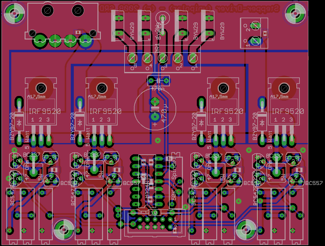

habe aus dem Plan jetzt mal eine Platine entworfen.
Bis mein "großes" Netzteil fertsch is, will ich den Treiber mit 12V aus
einem PC-Netzteil betreiben (deshalb die IDE-Buchse).
Was meint Ihr dazu?
Denk daran die Schaltung ist nicht fuer 12V berechnet mindestens 22V.
Sonst funktioniert der Treiber nicht b.z.w. die MOSFETS werden nicht
richtig durchgeschaltet. Auch waere es ratsam parallel zum 470uF ELKO
noch einen Folienkondensator von so 470nF zu schalten um hochfrequente
Spannungspitzen abzufangen.
Ich kann zwar aufgrund der Farbwahl nicht jede Leiterbahn sehen sieht
ansonsten aber gut aus.
Einzige Anmerkung noch von mir stehende Widerstaende sehen
unprofessionell aus. Da du Platz genug hast wuerde ich die hinlegen.
Gruss Helmi

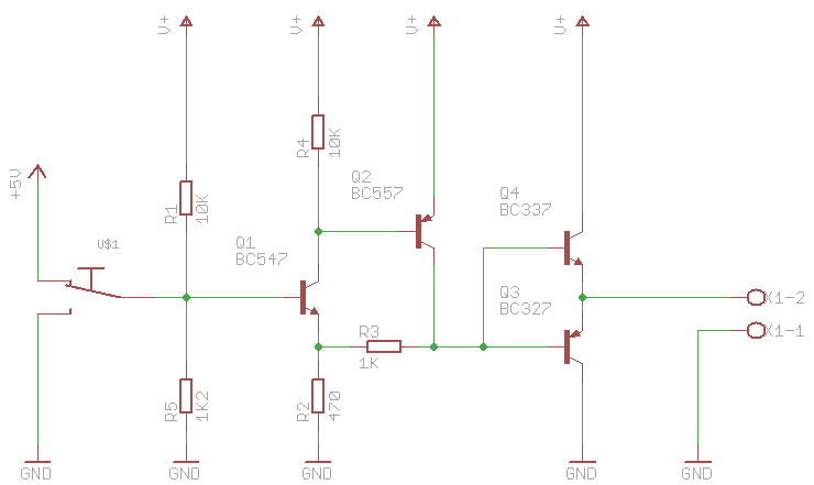

ich bin den Rechenweg nochmal durchgegangen.
Kann es sein, dass ich nur R2 gegen einen 200 Ohm austauschen müsste, um
den Treiber 12V-tauglich zu machen?
Das nuetzt dir in dem Fall nichts.
Dann hast du an R2 4.3V .
4.3V / 200 = 21.5 mA
21.5 mA * 1K = 21.5V
Das ist aber nicht moeglich bei 12V Betriebsspannung.
Der Transistor ist dann voll durchgesteuert . Das heist die 4.3V fallen
weiterhin an R2 ab. So bleibt fuer R1 = 12- 4.3V = 7.7V
Da aber der Strom um an R2 4.3V abfallen zu lassen 21.5mA betragen muss
, die aber nicht vom Kollektorstrom gedeckt werden koennen zieht der
Transistor die in dem Fall aus der Basis also aus dem AVR Prozessor.
Je nach dem ob der AVR diesen Strom liefern kann oder nicht stellt sich
irgendein Pegel zwischen 4.3V und 0 V am R2 ein.
Bei 7.7V am R1 hast du am Gate ca. 7V anliegen (0.7V Basis-Emitter
Spannung vom Komplementaer Treiber abziehen)
Bei 7V ist der MOSFET nicht ganz durchgesteuert . Du kannst glueck haben
das er laut Datenblatt 4A macht. Aber von sicheren Betrieb kann hier
nicht die Rede sein.
Gruss Helmi

Nur die Dimensionierung von R4 klappt nicht so. Oben hatte ich ja
ausgerechnete, dass ich dort - nach Deiner Empfehlung - 47 Ohm bräuchte.
Mit 47 Ohm konnte ich V+ am Kollektor von Q2 nicht erreichen.
Dann habe ich einfach mal 10k genommen und schon war V+ wieder
erreichbar.
Ich weiß jetzt, dass ich die Spannungsverstärkung, bzw. den höchsten
erreichbaren Wert am Kollektor von Q2 über R2 und R3 einstellen kann.
Wo kann/muss ich den Strom für die komplementären Emitterfolger
einstellen?
Die 47 Ohm habe ich dir fuer R4 nie genannt.
Ich glaube du hast sie heraus genommen. Nur fliesst da nirgendwo 1A.
Mal kurz nachgerechnet:
Spannungsteiler 10K , 1K2 ergibt an der Basis des 1. Transistors
12V / (10K/1K2 + 1) = 0.98V
Spannung am 470 Ohm Widerstand
0.98V = 0.7V = 0.28V
Strom durch den 470 Ohm
0.28V / 470 = 600uA
Strom durch den 10K
0.7V / 10K = 70uA
Strom durch den PNP
600uA - 70 uA = 530uA
Angenommene Stromverstaerkung vom PNP ca. 200 ergibt IB = 2.6uA
Das ist im Verhaeltnis zum Strom durch den 10K  = 26 fach (und ist damit
in Ordnung kann ja auch mehr als das 5 .. 10 fache sein wird dadurch nur
noch stabiler)
Gruss Helmi
Hallo Helmut,
Das habe ich auch nicht behauptet.
Deine Empfehlung hieß 5-10 mal den Basisstrom durch R4.
Der Rest war mein Mist.
Puh! Diesmal empfand ich die Erklärung nicht als daugerecht :(
Deiner Rechnung folgend wurde mir aber klar, dass meine Widerstände
vielleicht das richtige Spannungsverhältnis erzeugten, aber für den
geplanten Einsatzzweck falsch ausgelegt waren.
Mir scheint, als hättest Du mir bereits alles erklärt, was ich wissen
muss, aber es fällt mir noch schwer, es auf die Reihe zu bekommen.
Ich versuche mal aufzuschreiben, wie ich jetzt gerechnet habe und was
rauskommt:
Laut obiger Rechnung muss der Treiber ja 220 mA pro Schaltvorgang
entsorgen,
d.h. der Spannungsverstärker muss 2,2 mA liefern, bzw. schlucken.
Wenn der Darlington low ist (was 2V am Kollektor von Q2 bedeutet), muss
er Strom aufnehmen, wenn der Darlington high ist (also 12V am Kollektor
von Q2), muss er Strom liefern.
Zuerst der low-Fall:
Der Strom fließt dann über R3 und R2 ab.
Über beiden fällt eine Spannung von 2V ab, d.h. der Gesamtwiderstand von
R2 und R2:  2V / 2,2mA = 1K
Die Spannungsverstärkung ist (R3 + R2) / R2 und soll knapp 3 (12 / 5)
betragen.
Das führt zu R2 = 330 Ohm und R3 = 680 Ohm.
Für den High-Fall muss Q2 2,2mA Strom liefern. Bei hFE von 200 ergibt
das einen Basisstrom vom 11µA.
Durch R4 soll das 5-10fache von Ib fließen, also 0,1mA
0,7V / 0,1mA = 6K8
Sind Berechnung und "Verständnis" der Zusammenhänge OK?
Ich sehe gerade Deinen neuen Vorschlag.
Sehe ich das richtig, dass die 2 Dioden die Basisspannung von Q1
runterziehen?
Was ist der Vorteil/Sinn, 2 Dioden statt einem Spannungsteiler zu
verwenden?
Sei mir nicht böse, aber mir geht es nicht drum, einen Transistor zu
sparen.
Ich möchte eine Schaltung, die ich verstehe (!) und die ich für
beliebige Einsatzzwecke umrechnen kann. Mir erscheint der umgekehrte
Darlington einfacher zu verstehen und zu handhaben, als die Trixerei mit
Dioden o.ä.
Wenn ich mir jetzt nen Treiber für 12V baue, möchte ich später nur ein
paar Widerstände austauschen und dann soll es auch für 35V laufen.

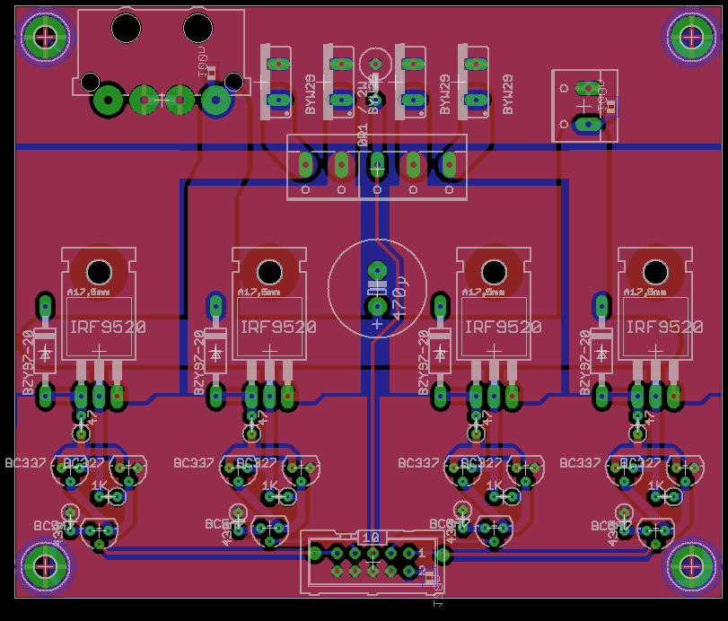

Hallo Helmut,
aba klar doch :)
Nur geht dat bei mich so schnell nich.
Ohne Autorouter hänge ich schon ein paar Tage an einer gut bestückten
Platine.
Außerdem habe ich die Widerstände noch für 12V durchgerechnet und den
Messverstärker zugefügt ...
Damit es nicht wieder Farbprobleme gibt, hänge ich mal die eagle-Datei
an.
Gruß Santi

Potis darauf. Naja.
Denn 470nF solltes du am besten direkt in die dicke Leiterbahn in der
Mitte setzen und nicht ueber eine duenne Leiterbahn anschliessen.
Gruss Helmi

Mag sein das ich etwas aus der Übung bin, aber vom Grundsatz her würde
ich Q3 und Q4 nie ohne "schützenden" Widerstand direkt zwischen
Betriebsspannung und GND setzen.
Habe ich zumindest mal so gelernt das man dort mit einem Vorwiderstand
arbeitet.
p.s.: Die anderen Erläuterungen möchte ich natürlich nicht in Abrede
stellen, aber ich sehe hier ein Problem in den Basics.
Gruss
Maddin
Nein das brauchst du hier nicht. Die beiden Basis anschluesse sind
direkt verbunden. Um hier einen Querstrom fliessen zu lassen muessen
zwischen den beiden Basen mindestens 1.4V anstehen. Wenn man die als
Puffer fuer Analoge Signale braucht dann sollte nam einen Ruhestrom
fliessen lassen. Also dann muss zwischen den beiden Basen eine Spannung
von meher als 1.4V anstehen. In dem Fall hast du recht das dann da
kleine Emitterwiderstaende zwecks Stabilisierung eingebaut werden
muessen. Da es aber hier nicht auf hohe Wiedergabetreue
(Uebernahmeverzerrungen) ankommt kann man das so lassen.
Einen Strombegrenzungswiderstand zwischen den beiden Emittern und dem
Gate hat er ja eingebaut. Der muss auch sein weil sonst dort hohe
Spitzenstroeme fliessen beim umladen des Gates.
Gruss Helmi

> Hast du eine Poti - Fabrik ueberfallen ?
LOL - nein, bestimmt nicht.
Aber da die Bedingungen unter 12V deutlich anders sind, als bei 35V
hatte ich die Option, 2 Platinen zu bauen, oder Drahtwiderstände zu
nehmen, die ich beim Wechsel der Betriebsspannung dann austausche, oder
ich mach die Schaltung gleich variabel, sodass ich sie nur neu einmessen
muss.
Ich habe mich für letztere Option entschieden. Das stellt natürlich die
Berechnung keineswegs in Frage! Ganz im Gegenteil.
Die Änderungen habe ich eingebaut. Danke für die Tips.
Gruß Santi
Na denn verschleiss nicht so viele Schraubendreher dabei.
Gruss Helmi
