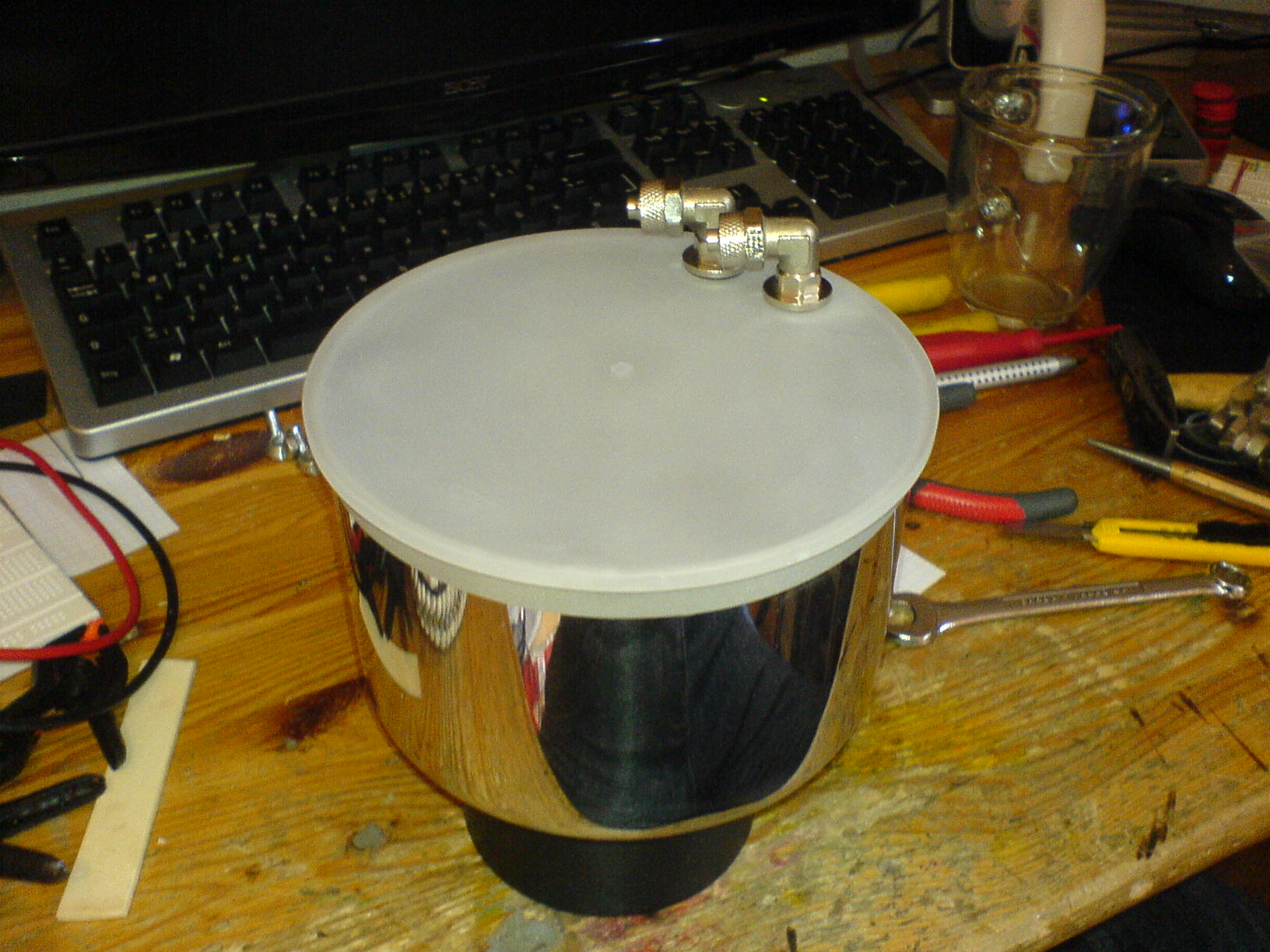

Hi!
Ich bin recht leidenschaftlicher Teetrinker aber eines nervt mich
gewaltig: ständig Wasser zu holen und es in den Wasserkocher zu
schütten, aufkochen und einschenken wenns fertig ist. Das klingt zwar
nicht schlimm, ist aber recht stressig wenn man öfters Tee trinkt und
das jedesmal davor machen muss.
Abhilfe könnte doch z.b. ein kleiner Metallhahn auf dem Schreibtisch
schaffen, ja sogar einer der direkt aus dem Schreibtisch rauskommt, so
ein gebogenes Kupferrohr vielleicht, aus dem direkt das aufgekochte
Wasser rauskommt. Wie mach ich das?
Ich dachte mir erstmal aus Plexiglas einen Wassertank zu basteln wo
meinetwegen 5-10L reinpassen, so eine art Säule, die ich hinter den
Schreibtisch stellen kann.
- Kann ich hier Plexiglas nehmen oder gibt das ungesunde Stoffe ans
Wasser ab?
- Wie siehts mit Keimbildung und sonstigem Getier aus wenn da mal
wochenlang das Wasser drin steht? Ist das ein Problem oder kann man das
vernachlässigen? (UV-Licht -> UV-LEDs ausreichend?)
Dann wird das Wasser über eine kleine Pumpe in eine kleine Vorrichtung
gepumpt in der maximal 1L auf einmal aufgekocht werden kann. Mit einem
Tauchsieder wird das ganze erhitzt.
- Welche Schläuche muss ich verwenden, damit das ganze gesund bleibt?
Aquariumschlauch oder egal?
- Darf dieses Behältnis auch aus Plexi sein oder gibt das ein
Chemiecocktail?
- Lieber aus Aluminium? Welches Material kann ich neben den
Verschraubungen noch als Kleber und zum Abdichten verwenden?
Ein Temperatursensor überwacht das ganze und sobald sich die Temperatur
nicht mehr sonderlich ändert wird das Wasser wohl kochen. Dann kann es
über eine weitere Pumpe hoch zum Hahn auf meinem schreibtisch gepumpt
werden, wo die Tasse Tee schon sehnsüchtig auf ihr heißes Wässerchen
wartet.
- Auch hier wieder: Schlauch?
- Welche Pumpe die an kochendes Wasser keine ekligen Stoffe abgibt?
- Gebogenes Kupferrohr als Wasserhahn in Ordnung?
Wenn man den Wasserkocher direkt unter den Wassertank in den Turm baut,
kann man sich eine Pumpe sparen und durch ein einfaches Ventil ersetzen.
Das ganze kann man dann noch per µC und den wiederum per PC steuern.
lg PoWl

Wenn Du dir bei den Chemie/Labor-Versendern Schläuche (Silikon) sowie
Glasrohre, Erlenmeyerkolben etc. holst, kannst Du sicher sein dass Du
keine Fremdstoffe im Wasser hast.
In der Chemie ist man ja gerade darauf angewiesen keinerlei
Verunreinigungen im Agens zu haben. Im Laborbedarf hast Du dann alles
was Du zum Basteln brauchst.
Ausserdem schaut das dann schön alchimistisch aus :)
Eventuell kannst Du dir auch gebraucht eine ältere Tischdestille über
die EBucht kaufen und ausschlachten.
Viel Spass beim Projekt (bin aber selbst Kaffetrinker :)
McGandolf

Habe grade festgestellt dass PVC lebensmittelecht ist, d.h. ich kann
ganz normale PVC-schläuche aus dem Baumarkt nehmen.
Jetzt geht es nur noch um den Wassertank und um den Wasserkocher. Beim
Kocher könnte ich ja noch Metall verwenden, was die Sache allerdings
noch etwas verkomplizieren würde.
Gibt es vielleicht auch PVC-Platten oder so irgendwas? Ich hätte das
ganze halt gerne quadratisch Turmförmig. Alles in einem. Kein großes
Schlauchsystem hinter meinem Schreibtisch ;-)
Notfalls müsste ich den Kocher vom Tank eben trennen und da irgendwo
einen 5L-Kanister hinstellen. Dann brauche ich allerdings auch wieder
eine selbstansaugende Pumpe und und..
Kann ich hierfür eigentlich auch Wasserpumpen aus dem Aquariumbedarf
nehmen? So ne Eheim oder Hydor Pumpe hab ich sogar noch rumliegen.
lg PoWl

Wenn du den Tank auf erhöhter Position hast, und die entnahme darunter,
sparst du dir die Pumpe.
von Alex B. (Firma: Ucore Fotografie www.ucore.de) (alex22) Benutzerseite
Außerdem brauchst du auch zur Entnahme nicht unbedingt eine Pumpe die
sehr heißes Wasser pumpen kann: Du könntest alternativ den Behälter in
dem du das Wasser aufkochen lässt unter Druck setzen, dann kommt dir das
Wasser von ganz alleine entgegen. BTW: Warum demontierst du nicht eine
billige Espressomaschine? Da hast du direkt Wassertank, Pumpe, Boiler,
Schläuche etc.?
Oder einfacher: Du stellst dir einen Wasserkocher auf den Schreibtisch
und daneben einen 5L-Wasserkanister und füllst den dann immer selber :-)
Zum Wasseraustritt: Ich würde glaube ich eine Sanitär-Armatur dafür
verwenden, bin mir aber nicht sicher ob die 90° Wasser aushalten...
Schöne Grüße,
Alex

1.) Ich würde von oben kalte Luft (Aquarienpumpe oder so) in das
Wasser-Vorratsgefäß geben, dann haste keinen Kontakt von der Pumpe zu
dem edlen Säftchen.
2.) Ab ca. 60°C kannst Du alle Kunststoffe vergessen, bei denen der
Spritzgiesser kein heißes Wasser im Kopf hatte als er das Granulat usw.
aussuchte. verwende bitte z.B. Silikonschläuche oder bedien dich bei
Kaffeautomaten_Komponenten und Zeug für Heiswasserboiler !
UV find ich gut. Aber frei nach dem Motto "Es gibt kaum was besseres zum
Keime heranziehen als Leitungswasser" würd ich ein ziemlich engmaschiges
Reinigungsschema empfehlen.

Also bei schlauch-profi.de gibts Lebensmittelschläuche aus PVC oder auch
aus Silikon, wo noch extra dabei steht, dass sie bis 200° hitzebeständig
sind. Sowas könnte ich ja nehmen.
Daran, einfach Luft in den Behälter zu pumpen wodurch das heiße Wasser
herausgedrückt wird, dachte ich auch schon. Wäre sogar recht gut, die
kleinen Membranluftpumpen sind ja auch recht günstig. Zwei
Magnetventile, eins um Wasser vom Tank in den Kocher zu lassen, und eins
um den Druck im Kocher abzulassen.
Gut, dann wär das schonmal geklärt. Den Hahn kann ich ja einfach aus
einem Kupferrohr machen, Sand reinfüllen und dann biegen. Hinterher noch
mit Chromspray lackieren oder so :-)
Was mach ich mit dem Wassertank? Gibt es da einen Kunststoff der das
Wasser nicht verunreinigt? Von mir aus kann ich auch sowas wie Regenrohr
nehmen, muss ja nicht hübsch aussehen oder transparent sein. Die
Geschichte soll so 50cm hoch werden, zum aufstellen eben.
Zum Kochen kann ich ja einen runden Wasserkocher ausschlachten. Ich muss
dann oben nur einen Deckel draufkriegen und der muss auch wieder aus
einem Material sein, das dann keine seltsamen Stoffe ausgast.. und dicht
muss es irgendwie sein. Ganz fest kann ich ihn allerdings nicht
verbauen, da das ding gerne alle paar Monate malt entkalkt werden mag,
ausserdem schwimmen die Kalkbrocken auch im Wasser rum, platzen im
Wasserkocher ab und finden dann eventuell ihren Weg durch den Schlauch
in meine Tasse, oder verstopfen einfach die Öffnung oder sowas, weiß
nicht.
Welchen Kleber könnte ich ausserdem verwenden um den Temperatursensor
abzudichten?
Wenn ich das Wasser aus dem Aparat abkühlen lasse und probiere, sollte
man möglichst nichts von der Anlage schmecken.
lg PoWl

Die Luftpumpe, die das kochende Wasser aus dem Tank drückt, kannst du
dir sparen. Sobald das Wasser kocht, kommt das da ganz alleine raus, mit
viel Druck und in hohem Bogen.
Oliver

von Paul H. (powl)
Falls es jeamnden interessiert, hier der Kocher + Polycarbonat-Deckel
von Thomas H. (merlin63)
he he.....
ne wahnsinns leistung für fast fünf monaten.
kopfschüttel...
von Paul H. (powl)
Tja, da guggste :-P
