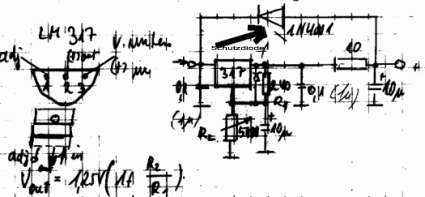

ich habe aus Wechselspannung 48V Gleichgerichtet und will mit LM317 auf
23V runter kommen. R1´~1k, R2~17, wenn ich nun die Spannung messe liegt
sie aber bei ~26V. Hänge ich aber 10k an den Ausgang sinkt die Spannung
auf die Errechnete ab und bleibt konstant. Wenn ich abschalte sinkt die
Spannung schnell auf die errechnete ab und hält sich da kurze Zeit.
Woher kommt diese "Überspannung" liegt es an den Kondensatoren? Auf der
Platine ist auch noch ein LM337 bei dem dies nicht passiert. Habe es mit
einem neuen Lm317/Lm350, was aber zu keinem Erfolg führte.
Mit freundlich Grüßen
Karl

Schon einmal ins Datenblatt geschaut? Der LM317 braucht eine
Mindestlast!

Selbst schuld. Wenn du das Datenblatt gelesen hättest, wüsstest du, dass
der LM317 nur 37V verträgt.
Anscheinend ist das mit dem Lesen aber sehr schwer:
Minimum Load Current (VIN − VOUT) = 40V typ 3.5 max 5 mA
> sie aber bei ~26V.
In den Datenblättern hat der R1 aber 240R:
1,2V / 240R = 5mA.
Könnte ja sein, daß die sich dabei was gedacht haben.
Peter
von Michael G. (linuxgeek) Benutzerseite
Genau die haben das ueber den Strom der Referenzspannung gemacht. Wenn
Du das nun noch richtig machst und die Maximalwerte beruecksichtigst
sollte das auch klappen.

@ Benedikt K.:
Wo steht im Datenblatt die maximale Eingangsspannung da steht doch nur,
dass die Ausgangsspannung bis 37V Regelbar ist. Und das die Input -
Output Differenz maximal 40V betragen darf. Das heißt doch das ich bei
48V Eingangsspannung minimal 8V am Ausgang haben darf oder verstehe ich
das falsch?
von Andreas K. (a-k)
Nö, das ist so korrekt. Nur überlebt er dann keinen Kurzschluss und mit
dicken Kondensatoren als Last wäre ich auch vorsichtig.
von Karl-Heinz (Gast)
Es sind insgesamt 2 Lm337 und 1 Lm350, dahinter jeweils 1 Lm337 und 1
Lm317. Es dürfte doch kein Problem sein wenn bei den hintern ein
Kurzschluss ensteht oder?

Das Betreiben mit höherer Eingangsspannung bedarf einer zusätzlichen
Beschaltung (floating), so wie das auch mit den 78xx gemacht werden
kann:
Massebein mit Z-Diode spannungsmäßig höher hängen.
von Karl B. (gustav)
Schutzdioden müssen hier auch rein.
von Wolf (Gast)
Schutzdioden?
Ich sehe nur eine einzige, die betrifft aber nicht das Thema.
