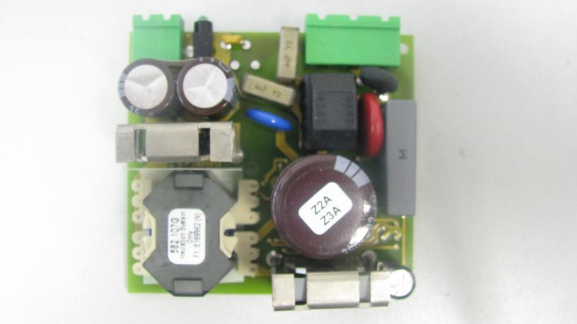

von Magnus Müller (Gast)
Darf ich um Fotos bitten?
von Marius S. (lupin) Benutzerseite
So viele Bauteile können da gar nicht drauf sein bei nem Netzteil mit
nem VIPER Regler.
Würde auch mal um fotos bitten.
Die Primärseite ist dort wo der Viper und die 350V Elkos sitzen.

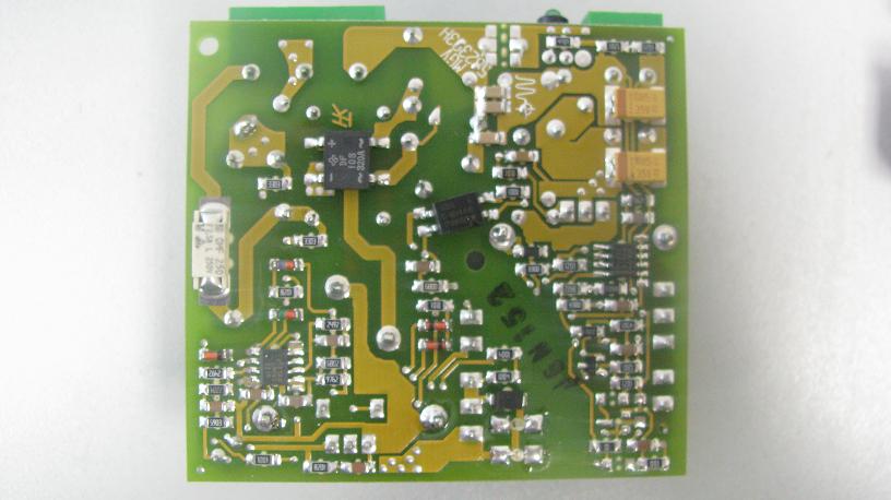

von Meiner (Gast)
So, hier die Fotos. So wenig Bauteile sind das gar nicht, und da die
Platine beidseitig bestückt und die alles recht komprimiert ist, wird's
recht unübersichtlich. Da wo die beiden SMD Bauteile fehlen, waren die
Dioden bestückt.
von Meiner (Gast)
noch eins
von Meiner (Gast)
und das letzte

von Uwe (Gast)
Hi!
Wenn ich mir deine Bilder so ansehe würde ich sagen da sind 3 Dioden in
Reihe, vorausgesetzt der schwarze Quader oberhalb deiner Dioden ist auch
eine. Also wenn die was mit Induktionsspannung zu tun haben, sollte die
Sperrspannung 400V nicht unterschreiten. Könnten es eventuell auch
Z-Dioden
gewesen sein? Hatte heute gerade sowas in der Hand(waren auch aus Glas).
Ansonsten würde ich mich "oszi40" anschließen, Sekundär suchen. Nimm ein
Oszi(ich hoffe du hast eins) und klemme dich Sekundär am Übertrager an.
Die Masse wirste ja finden und alle anderen Anschlüsse(sekundär!) müssen
einen Spannungsimpuls bringen wenn es tickt. Da wo nichts oder deutlich
zu wenig kommt ist was kaputt. Wenn nicht, naja die ausgebauten Dioden
könnten schon irgendein Leiden verursachen, da muss man mal genau
hinschauen was die machen könnten.
Viel Erfolg, Uwe
