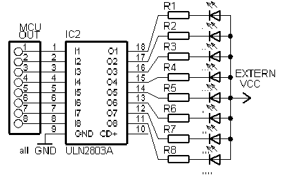

Hallo zusammen.
Ich habe eine ganz simple Frage bezogen auf den Schaltplan im Anhang.
Die LEDs, die ich ansteuern möchte, liegen alle an Masse und nicht auf
Plus. Gibt es ein IC, das ich zwischen IC2 und die Widerstände schalten
kann? Oder kann man den ULN2803A sogar gegen einen anderen ersetzen? Die
Signale die das MCU ausgibt sind alle GND.
von Andreas W. (Gast)
Sink- oder Sourcetreiber das ist hier die Frage.
uln2981 - uln2984 könnten interessant sein.
von Knut B. (Firma: TravelRec.) (travelrec) Benutzerseite
Wieviel Strom brauchen die LEDs denn? Bis 20mA kannst Du direkt aus
einem AVR-Pin saugen (40mA max. / 200mA pro Port) und Du kannst wählen,
ob die LEDs an Vcc oder Masse liegen. Die Invertierung geschieht in
Software. Dann braucht Du gar kein externes IC.
von Michaz (Gast)
Zwischen AVR und Treiber-IC soll eine Schnittstelle (9pol seriell). Ich
habe verschiedene LED-Anwendungen die ich universell an dem AVR
betreiben will. Pro Kanal fließen gerne mal bis zu 300mA.
Link zur Steuerung: http://www.hoelscher-hi.de/hendrik/light/dmxled.htm
