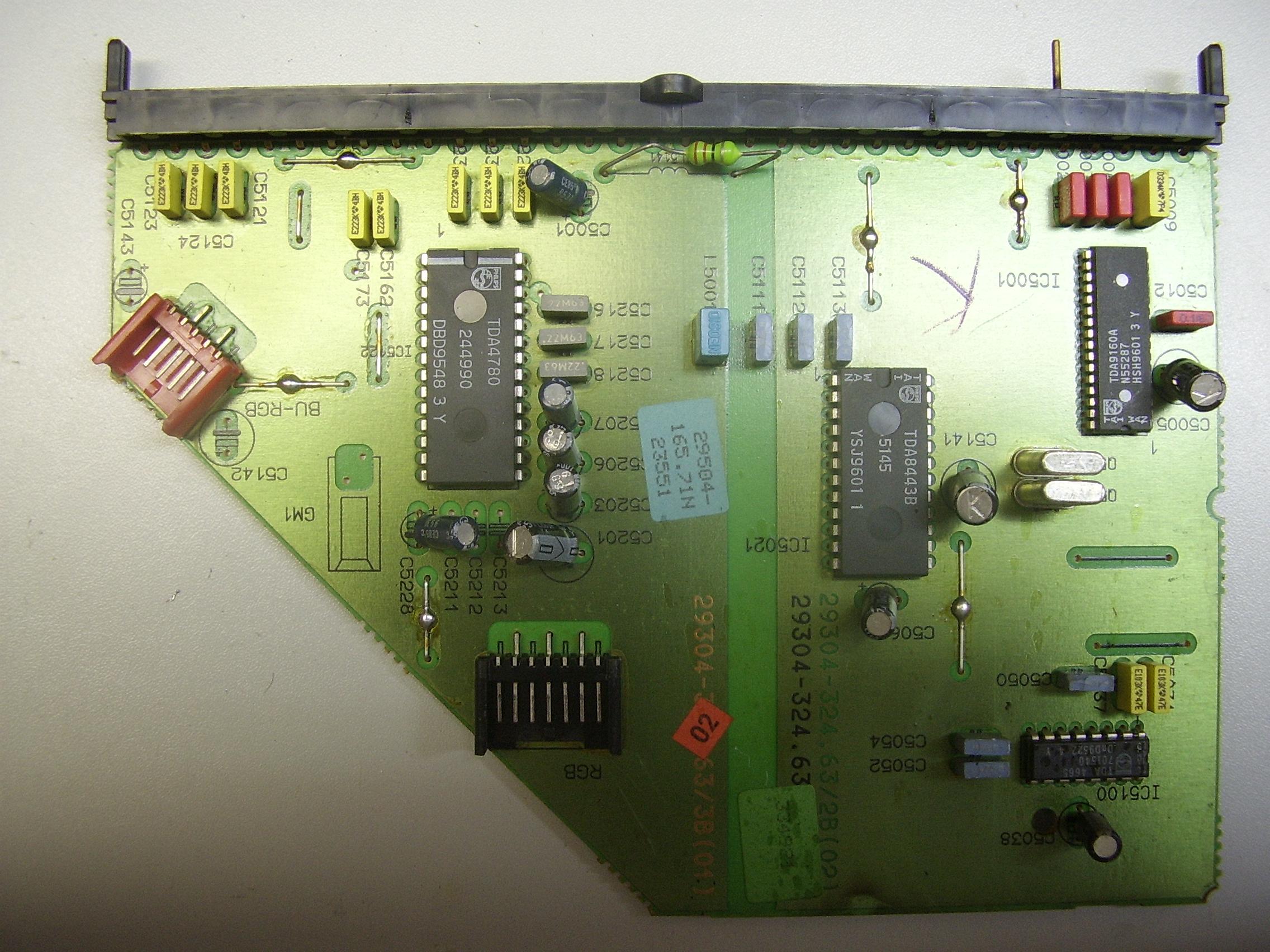

Habe hier eine Platine aus einem alten Blaupunkt-Fernseher.
Auf der Platine sind u.a. zwei Quarze, 4,433619 MHz für Pal und 3,579545
MHz für Secam. Aber wo ist die Verzögerungsleitung?
Eventuel mit CCD in einem der IC's?
von Jörg S. (joerg-s)
Im TDA9160 drin.
>..aus einem alten Blaupunkt-Fernseher.
Ist übrigens ein Grundig Digi5 Chassis.
von Dieter S. (bulova)
der kleine TDA4665 machts.
Dieter

Es gibt zwei Verzögerungsleitungen, eine für die PAL-Verzögerung mit 64
µsec und ein paar hundert (?) Nanosekunden für den Laufzeitausgleich
zwischen Farbe und Helligkeitssignal.
http://www.alldatasheet.com/datasheet-pdf/pdf/19611/PHILIPS/TDA9160.html
"Designed for use with baseband delay lines" (das ist der TDA4665)
"All filters, including the luminance delay line, are an integral part
of the
IC." also die kurze Verzögerung steckt im TDA9160.
Da das Farbsignal (chrominance) wesentlich schmalbandiger ( ca. 1 MHz
max.) als das Helligkeitssignal (luminance, ca 5 MHz) ist, würde die
Farbe dem Schwarzweißen hinterherlaufen.
Das sind übrigens zwei Baseband-Verzögerungsleitungen für beide
Farbdifferenzsignale, früher wurde der Farbträger vor der
Quadraturdemodulation einmal mit Ultraschall-Laufzeitleitung verzögert,
hier die beiden demodulierten Signale parallel.
