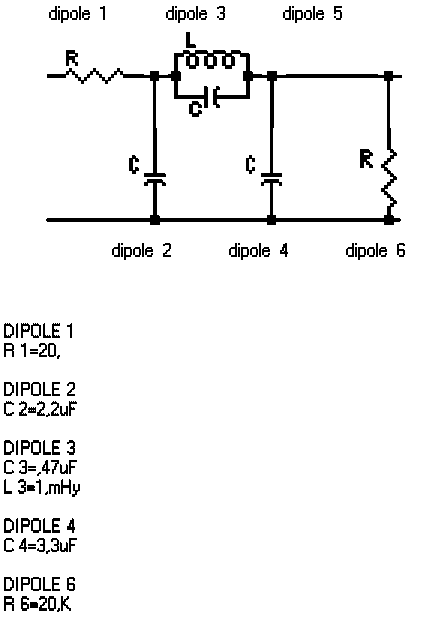

Mir ist AADE noch nicht abgestürzt, aber ich rechne damit auch keine
Induktivitäten oder Quarze, sondern normale LC-Kreise
Das ist mein Tiefpass mit AADE gerechnet, für eine PWM-Ausgang am ATmega
