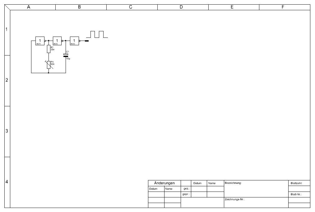

Einen Taktgeber kann man auch aus Invertern aufbauen. Bei Verwendung von
CMOS Invertern ist die Stromaufnahme sehr gering.
Durch ändern der Widerstandswerte und des Kondensators kann die Frequenz
beliebig geändert werden.
Nö, wenn du die Inverter nur so halb durchsteuerst, fließt Querstrom.
Leckstrom wäre der falsche Begriff. In der Leistungselektronik heißt es
"shoot thru".
