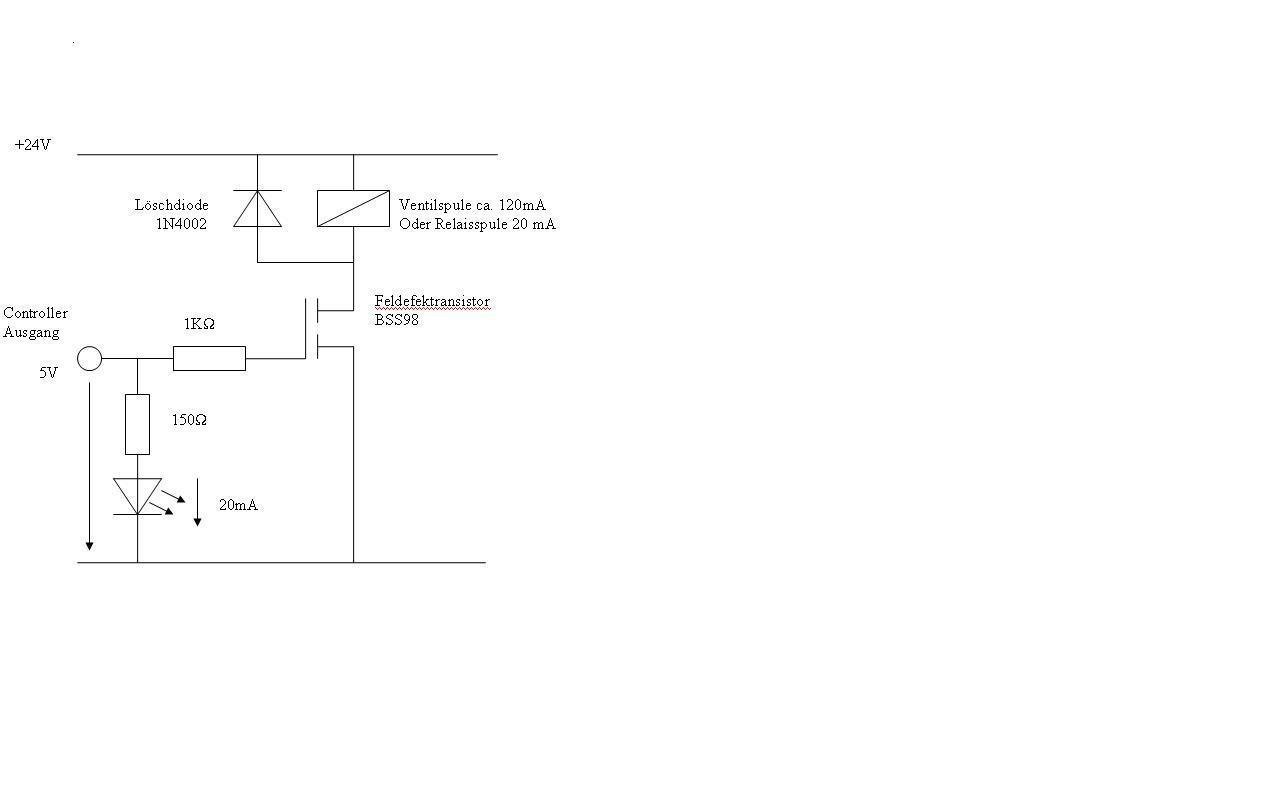

Lieber Forumuser,
Kann meine Schaltung so funktionieren wenn nicht wie kann ich sie
optimieren.
(siehe Anhang)
Am Ausgang AT-Mega8 eine LED 20mA auf Masse mit 150Ohm Vorwiderstand.
Mit dem gleichen Ausgang will ich den Gate eines Feldefekttransistors
BSS98 über 1Kohm Vorwiderstand ansteuern. Der Transistor soll im
Drain-Source eine Spule eines Ventils 120mA mit Löschdiode ansteuern.
Wenn das unverständlich ist kann ich die Schaltung per E-Mail schicken.
Danke im Voraus für die Hilfe

von David M. (md2k7)
das ist so kein Problem, der gesamte Strom (vom Controller) in deiner
Schaltung kann max. ca. 25 mA betragen, was der Controller schafft. Da
die beiden Teile (LED+Widerstand und FET) parallel geschaltet sind,
kriegen sie auch die gleiche Spannung 0V / 5V ab.

von P. I. (pimi)
jetzt erfahre ich gerade das mein Controller AVR At-Mega 8 nur 10mA
high-aktiv und 20mA low-aktiv belastet werden kann das kompliziert die
ganze Sache.
Ist vielleicht die zweite Variante die bessere Lösung. (Die LED mit
größeren Widerstand parallel zur Spule - siehe Anhang)
pimi
von Johannes M. (johnny-m)
Peter I. wrote:
> Hallo,
> ganze Sache.
Wo hast Du den Quatsch her? Die Ausgangstreiber sind beim Mega8
weitgehend symmetrisch und können sowohl als Senke als auch als Quelle
ohne Probleme mit 20 mA belastet werden (vorausgesetzt, die anderen
Rahmenbedingungen werden eingehalten, also die max. Strombelastbarkeit
des gesamten Ports sowie diejenige der VCC- und GND-Anschlüsse). Es geht
im Prinzip auch mehr, aber höher als 25-30 mA sollte man im Dauerbetrieb
nicht gehen.

Warum sollte er den Aufwand betreiben? Eine solche LED kann man durchaus
ohne zusätzlichen Transistor an einen AVR anschließen. Das STK500 ist
ein weitgehend idiotensicheres Experimentierboard, auf dem es Sinn
macht, alle Verbraucher separat zu versorgen, weil es universell sein
soll und der Entwickler des STK500 nicht weiß, was der Endverbraucher
sonst noch alles an den µC anschließt. Bei Peters Anwendung kann man
(den beschriebenen Portpin für sich betrachtet) die LED direkt treiben.
Dafür sind die AVR-Ausgänge ausgelegt, dass man ohne zusätzliche
Hardware kleinere Lasten treiben kann.
von fubu1000 (Gast)
ne Darlington Schaltung halte ich für überflüssig um ne einzelne LED zu
treiben, da sollte das hier genügen(hat ja schliesslich noch 15mA übrig
für den Pin, laut den test conditions ausm Datenblatt):
                   _
 Vcc/+ o----------|___|-----+
                  R_Last    |
                   _    |/
 uC-Pin    o------|___|---|  NPN
                 R_Basis  |>
GND/- o---------------------+
An den uC-Pin kommt natürlich noch dein FET und R_Last in diesem Fall
deine LED mit Vorwiderstand.

Peter I. wrote:
> Hallo,
> ganze Sache.
Joa nur dass das nicht stimmt, ne?
Schau ins Datenblatt, 20mA source oder sink sind kein Problem, das
absolute maximum liegt bei etwa 40mA aber ueber 20 solltest Du nicht
gehen da die Ausgangsspannung dann langsam beginnt einzubrechen.
gruss,
Michael
von fubu1000 (Gast)
die 10mA stimmen so weit, daß das die test conditions von Atmel bei
3Volt waren.
Aber in deinem Fall sinds ja 5Volt also 20mA.
