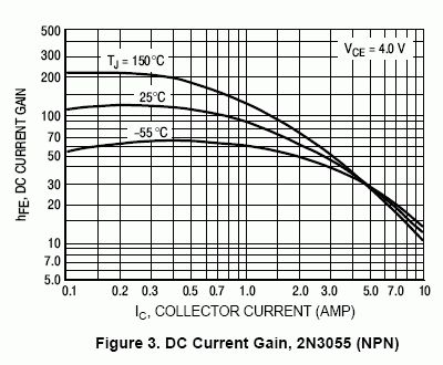

pflanze wrote:
> Die Quelle hat 5 V 10 A
Im DB steht, bei 10A Kollektorstrom hat das Ding eine Verstärkung von
nur 5fach.

von Alex B. (Firma: Ucore Fotografie www.ucore.de) (alex22) Benutzerseite
In meinem steht etwas von 10x (siehe Anhang).
Für meine "Berechnungen" habe ich verwendet:
U_BE = 1,5V
h_fe = 10
Übersteuerungsfaktor ü = 1,5
Dann komme ich auf R = ((12V - 1,5V) *10) / (10A * 1,5) = 7Ohm
Verlustleistung im Widerstand P_v = 10,5V * 1,5A = 15,75W !!!
Was natürlich auch bedeutet, dass 1,5A in deine Basis fließen. Kann
deine 12V-PWM-Quelle überhaupt so einen Strom bereitstellen? Sonst
müsstest du ggf. einen zweiten Transistor vorschalten, als
Darlington-Transistor.
Hast du mal über einen MOSFET nachgedacht? Wäre hier (Schaltbetrieb)
vielleicht günstiger? (Kommt auch auf PWM-Frequenz an...)
Schöne Grüße,
Alex
