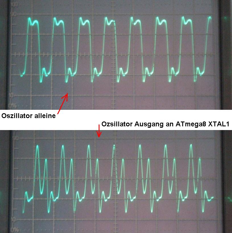

Noch eine Beobachtung - keine Ahnung, ob die was damit zu tun haben
kann: Auf dem Bild im Anhang sieht man, wie der Ozillator schwingt. Es
gibt einen großen Unterschied, ob der Ausgang frei ist oder ob er an den
XTAL1 Pin angeschlossen ist. Ist das normal?

von Björn W. (bwieck)
So wie das auf dem Oszillogrammen aussieht sind die Fuses für den Takt
falsch gesetzt.
Setz mal auf ext. Clock anstatt ext. Crystal
Grüße
Björn
von Nino K. (nino)
Das war schonmal ein guter Tip, danke! Die Schwingung des Quarzes bleibt
jetzt quasi gleich, wenn man ihn anschließt - ändert nur ganz
geringfügig die Amplitude.

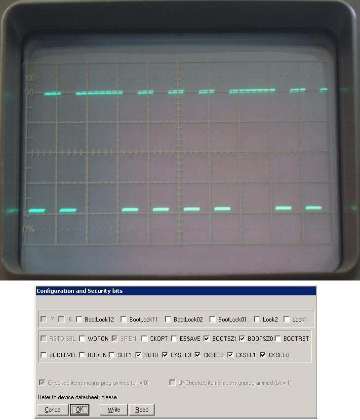

von Nino K. (nino)
Hallo!
> Bist Du ganz sicher,
> dass Deine Formulierung "Zeichen" in diesem Kontext stimmt?
Nein, bin ich nicht.
Anbei ein Screenshot von meinem Oszi. Man sieht zwei wie ich es nannte
"Zeichen" (K). Einstellung ist 0,2ms pro Teilung, die Dauer beider
"Zeichen" ist zehn Teilungen, also 0,002 Sekunden. Das wären 10.000
baud. Wenn man ganz genau schaut, ist das letzte Bit eh nicht mehr ganz
drauf, also sind's. 9.600.
Wenn man es so schulmäßig vorrechnet, dann stimmt auf einmal alles. Tut
mir leid, daß ich das in einem meiner gestrigen Postings falsch
geschrieben habe. Ärgere mich soeben selbst darüber. hgrmpf
So, und außerdem noch ein Screenshot meiner fuse bits, frisch ausgelesen
(Ponyprog: Hakerl = 0). Wie man sieht, habe ich von der Werkseinstellung
nur die CKSELx geändert. CKSEL=0000.

OK, Du erzeugts also ein 9600Bd Signal, was ja auch Dein Ziel war.
CKSEL3..0=0 bedeutet, dass Du einen externen Oszillator verwendest
(sieht auf Deinem Foto auch so aus).

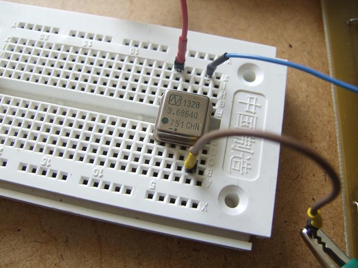

...und ein Foto vom Quarz auf dem - räusper - high end Steckbrett ;-)

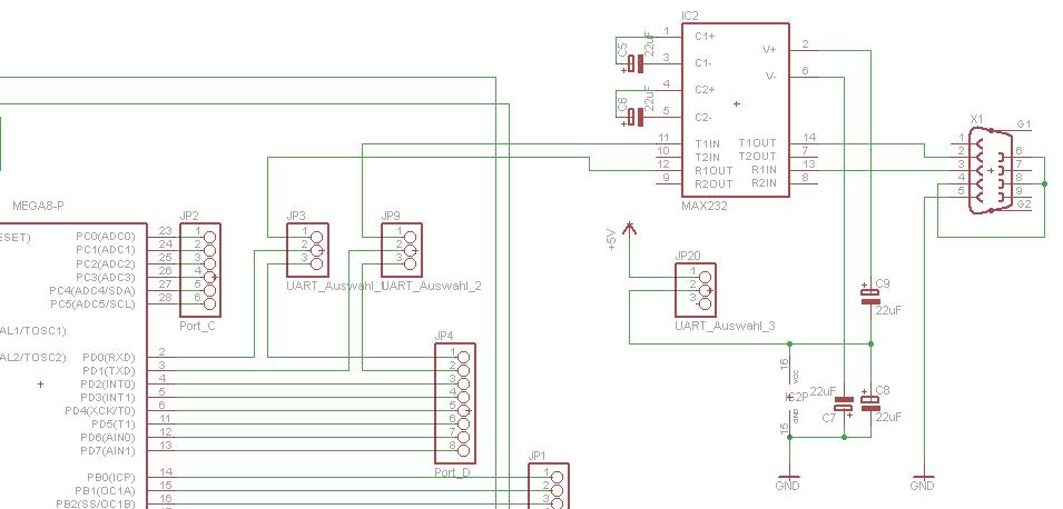

...und der Schaltplan

Die Auswahlbrücken JP3 und JP9 sind auf den MAX232 gesetzt (sicher
korrekt, denn es kommt ja "etwas" bis zum PC) und JP20
(Spannungsversorgung) ist gesetzt, also "ein".
Grüße, Nino (dankbar)

Code und Schaltplan sollten OK sein. Also noch einmal eine
Bestandsaufnahme: Laut F_CPU + Code sendest Du tatsächlich mit 9600Bd,
