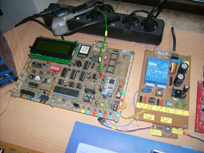

Hallo Benedikt, ich habe seinerzeit ja Dein Projekt mit dem Atmel aufmerksam verfolgt aber irgendwie noch nicht die Kurve gekriegt zwischen Frau+Kinder + meinen Oldtimern den Umstieg zu schaffen von diesen 8 Bittern weg. Die ersten Erfahrungen mit dem ARM7 und dem Olimex Board waren schon klasse, nur leider dauerte es ohne einen HAL (Hardware Abstraction layer) beim Compiler eben viel länger was Gescheites zu schreiben, bei dem VIC im ARM habe ich mir die Hirnzellen gebrochen, weil der echt komplizierter ist als die INT Struktur vom PIC. Du sagst, dass es langsamer sei. Ziel sind bei mir keine laufenden Bilder sondern mehr oder weniger ein kleiner Rechner mit einem Grafikdisplay, der mit printf (.....) mir Ergebnisse ausgibt, die er zB über Infrarot empfängt oder ein Funkmodul. Vielleicht noch ein paar Diagramme darstellen von Messkurven. Kleine Steueraufgaben wahrnimmt, was eben so anfällt in der Hobbywerkstatt. Den Textmode würde ich im ARM als Puffer liegen haben, dann in Pixel umrechnen und in den Speicher des S1D schieben wollen. Für Grafik ist nicht genug Platz im Arm, die müsste ich mehr oder weniger im S1D bearbeiten, also byteweise auslesen, verändern und zurückschreiben. Auch hier keine schnellen Vorgänge. Scrolling müsste aber schon sein, da Messkurven ja wachsen. Meinst Du, das ist damit machbar? Es sind ja nur 320 x240 Zeilen auf diesem Pollin s/w Display, die müssten doch recht fix übertragbar sein. Christian
Stelle mir halt vor dann sowas ähnliches auf dem Tisch zu haben, nur statt mit 5 x uC die über SPI verbunden sind, weil einer das nicht schafft eben mit einem ARM7.

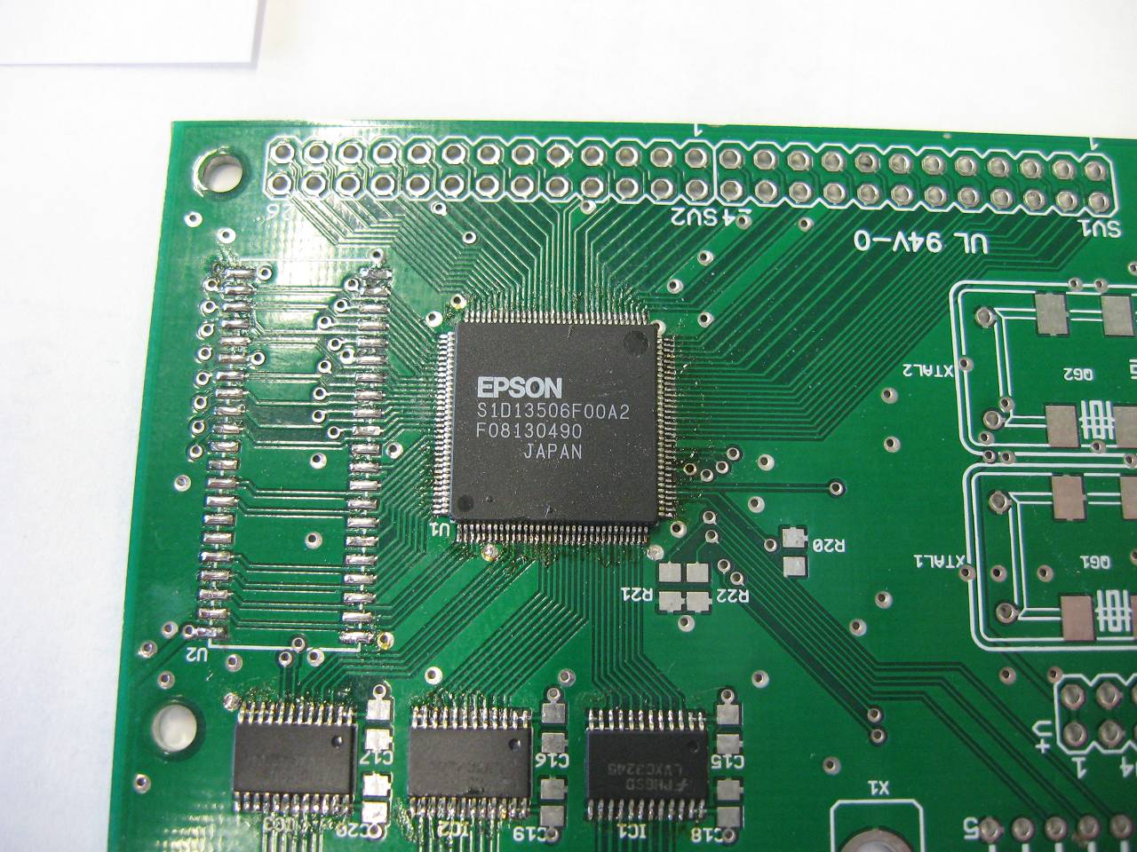

Hallo, das Boadr ist gekommen...... und eigentlich ärgere ich mich über das verblasene Geld :-((( Ihr habt vergessen die Lötpads des 0,4er Finepitch lang genug zu machen, so dass das Lot an die Pins kriechen kann, wenn man mit der Lötspitze vorher fährt, so decken die Pins die Padfläche voll ab. 0,4 fine pitch ist ohne entsprechende optische Geräte wie ein Stereomikroskop und spezielle Lötausrüstung nur für Experten, die das jeden Tag machen, keinesfalls aber für ein Hobbylabor. 0,5er wäre kein Thema gewesen, da sind die Abstände gross genug. Ergebnis: Tausend Kurzschlüsse hinter den Pins, der Epson Chip ist im Einer, einige Pins sind leicht verbogen beim Auslöten mit der Heissluftpistole. Wenn ich einen neuen Chip habe werde ich es als letzt Chance zu einem unserer Kunden ins Labor bringen, damit da ein Crack das versucht. Frustriert, Christian
Tut mir leid das zu hören! Deswegen habe ich gefragt, ob du es selber löten willst... ;) Das Decal ist das aus dem Original, sprich dasselbe wie bei der letzten Sammelbestellung. Ich habe inzwischen 5 St. von den Dingern gelötet, mit (gutem) Flussmittel, ner Lupe von ner 3. Hand und Entlötlitze ging das ganz gut. Und ich mache das auch nur jedes Schaltjahr mal...
Hi, leider sind mir 40 die Augen auch nicht mehr so gut, trotz Brille. Problem war, dass sich Kurzschlüsse hinter den Pins befanden. Ich denke aber, dass die Leute die das jeden Tag machen hinkriegen. Die Platine ist ja noch ok. Und dann geht wohl das Drama los das Teil ans Laufen zu kriegen, ohne etwas "sehen" zu können, denn erstmal muss ja die Kommunikation über die Schieberegister laufen und man programmiert "blind" in der Hoffnung, dass es richtig ist was dann in den Chip reingeschrieben wird. Ich habe leider nicht so viele Leitungen frei wie der Chip benötigt. Benedikt, hattest Du da Spezialtools? Oder vielleicht einfach mal eine RAM Zelle beschreiben und rücklesen? Ich denke es dauert ne Weile bis der Bildschirm irgendwas sinnvolles zeigt.... Gruss, Christian
Ich habe als erstes das Product Code Register ausgelesen, um zu sehen ob die Kommunikation allgemein geht. Dann das DRAM eingeschaltet und mit dem Oszi nachgemessen, und mich dann bis zum eigentlichen Display Controller vorgearbeitet. Man kann da ja zum Glück viel messen und so direkt sehen ob die Einstellungen das gewünschte bewirken. Ich muss zugeben, dass ich bei der ersten Platine auch Kurzschlüsse hinter den Pins hatte, dummerweiße genau an einem Vcc/GND Pärchen. Das lag daran, dass ich mit viel zuviel Lötzinn gelötet hatte. Die nächsten paar gingen dann besser, da waren die Kurzschlüsse an leichter zugänglichen Stellen.
Hallo, so, der Versuch unter dem Stereo Mikroskop war erfolgreich, geht sehr gut mit smd Lötzinn, Entlötlitze und einer Hohlkehle. Die besten Ergebnisse hatte ich wenn ich die vollgetränkte Entlötlitze direkt auf die Pins drückte. Ich hoffe, dass die Bauteilposition richtig ist (grosser Punkt des Chips deckungsgleich mit Punkt auf der Platine) und der Epson Chip auch richtig auf der Platine sitzt, sonst springe ich aus dem Fenster :-) Benedikt, ok? Passt das? Gruss, Christian
Nochmal den Anhang. Pins sind exakt deckungsgleich, wegen der Schatten aber sieht das etwas verschoben auf dem Bild aus.
Christian K. wrote: > Ich hoffe, dass die Bauteilposition richtig ist (grosser Punkt des Chips > deckungsgleich mit Punkt auf der Platine) und der Epson Chip auch > richtig auf der Platine sitzt, sonst springe ich aus dem Fenster :-) Ich hoffe das Fenster ist nicht zu hoch... Leider hast du genau den falschen Punkt genommen. Bei mir sitzt das IC genau um 180° versetzt drauf. Keine Ahnung wer sich das hat einfallen lassen, aber irgendwie gibt der kleine Punkt Pin 1 an. Meist ist das auch links unten wenn das IC so liegt, dass man den Text lesen kann.
Benedikt, hast Du noch einen dieser Epson S1D13506FAA Chips übrig? Habe den grad mit der Heissluftpistole wieder runtergeholt, hat aber wohl nicht überlebt, wäre unwahrscheinlich und die Sache nicht wert. Leider verlangt Digikey 18€ Versandkosten, das ist viel zu viel für nur einen Chip. Christian
