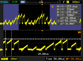

von Andreas K. (a-k)
Als Stromregler habe ich den nicht probiert, aber anbei ein Beispiel mit
dem MC als Inverter, gezeigt ist die Spannung über dem Sense-Widerstand
also der Spulenstrom in der "Ein"-Phase. Bei der betreffenden
Dimensionierung benötigt der MC etliche Schaltzyklen bis der gewünschte
Zustand erreicht ist. In den letzten 2-3 davon fährt er regelmässig an
die vom Widerstand vorgegebenen Grenze.
Fairchild.
Das liegt m.E. am Prinzip. Jedenfalls so wie ich das bisher verstanden
habe.
Wenn die durch Eingangsspannung und Induktivität vorgegebene Stromkurve
des Spulenstroms nicht ausreicht um in einem einzigen Schaltzyklus die
gewünschte Spannung am Ausgang zu erreichen, dann pumpt sich der
Spulenstrom so lange Zyklus für Zyklus hoch bis es so weit ist. Und dann
entläd sich die Spule vollständig und der Gesamtzyklus fängt wieder von
vorne an.
Der MC34063 ist eben kein echter PWM-Regler. Ein solcher würde das
Tastverhältnis dezent anpassen und nicht gleich alles wegschmeissen und
von vorne neu anfangen.
Falk Brunner wrote:
> Richtig, das ist ein dummer Zweitpunktregler mit konstanter
> Einschaltzeit und variabler Pulsfrequenz.
Nicht ganz - wie man oben auch sieht. Der Einschaltzeitpunkt kann sich
verspäten und der Abschaltzeitpunkt wird bei Erreichen des Maximalstroms
vorgezogen.
Konstant ist da also garnichts. Nicht die Einschaltzeit, nicht die
Ausschaltzeit und nicht die Frequenz. Und zusätzlich zur Schaltfrequenz
kriegt man eine Regel- und damit auch Ripplefrequenz obendrauf, die ein
Bruchteil der Schaltfrequenz darstellt.

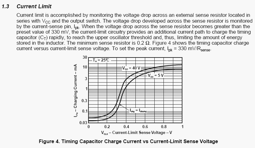

von Falk B. (falk)
@ Matt (Gast)
>Es ging um R_sx wie hier: http://www.nomad.ee/micros/mc34063a/stepup.gif
>, nicht um den Shunt zur Strommessung. Und R_sx fehlt in den
>uc.net-Wiki-Schaltungen tatsächlich.
Ich seh kein R-SX, nur R_SC. UNd das ist der Sense-Widerstand des
Schalttransitors. Und ja, er fehlt in unserer Wiki und ist damit ein
KAPITALER Fehler. Schnell korrigieren!
@ Benedikt K. (benedikt)
>> Und R_sx fehlt in den uc.net-Wiki-Schaltungen tatsächlich.
>Er ist ja auch überflüssig.
Irrtum!
>Eine Strombegrenzung einer Stromquelle ist
>etwas sinnlos.
Falsch, es geht umd den Pulstrom des Schalttransistors. Damit der nicht
astronimische Höhen erreicht, wenn die Drossel sättigt oder der Ausgang
kurzgeschlossen ist. Hat fast jeder Schaltregler.
> Solange der Strom nicht den Grenzwert erreicht, hat der
>Widerstand ja auch keine Funktion, denn wie Falk schon richtig schrieb:
>Es ist ein Zweipunktregler mit vorzeitig Abbruch der Einschaltzeit, wenn
>der Strom zu hoch ist.
EBEN! wenn der PULSStrom zu hoch ist. denn kann er aber nur mir R_SC
messen!

von Benedikt K. (benedikt)
Ok, dann halt dessen Auswirkungen.
Ich habe mal einen Ausschnitt aus einer AppNote angehängt. Demnach
schaltet der 34063 nicht hart bei Überstrom ab, sondern er vergrößert
mit steigendem Strom die Ausschaltzeit. Eigentlich bewirkt dies doch
genau das Gegenteil was eine Regelung macht ? Wenn mehr Leistung
benötigt wird, wird die duty reduziert.
Das ist auch der Sinn der Sache.
Man darf nicht vergessen, dass, solange der Messeingang Unterspannung
signalisiert, ohne Rsc das Tastverhältnis konstant bei ca. 6:1 liegt.
Stromanstieg bei "Ein" und Stromabfall bei "Aus" sind durch die
Induktivität und das Verhältnis von Ein- und Ausgangsspannung definiert.
Solange das Tastverhältnis konstant bleibt, werden diese beiden
Stromverläufe so gut wie nie ausgeglichen sein. Es kann beispielsweise
dazu führen, dass der Strom sukzessive hochpumpt wie oben zu sehen, wenn
nämlich die Spule in der Einschaltphase mehr aufbaut als in der
Abschaltphase abgebaut werden kann.
Die durch Rsc verursachte Verkürzung der "Ein"-Phase korrigiert also
dieses sonst starre 6:1 Tastverhältnis auf adäquatere Werte. Aber eben
nicht permanent sondern holpernd. Und man kann auf dem Oszi auch gut
erkennen, dass keine 2 aufeinander folgenden Makrozyklen genau gleich
aussehen. Der MC34063A ist eindeutig kein Freund von Analogoszis.
Und darin liegt wohl auch der der Grund, weshalb der Ladezyklus des
Timing-Kondensators nicht abgebrochen sondern beschleunigt wird. Denn
sonst würde die abschliessende Entladephase und damit die Abschaltphase
ebenfalls verkürzt. Dass die Spule so erst recht in Richtung Sättigung
fährt, aber  nur kurz, ist klar und sollte durch entsprechende
Überdimensionierung beim Sättigungsstrom aufgefangen werden. Nur steht
das natürlich nirgends.
OK, das macht sinn. Ich merke schon, du hast dich schon länger mit dem
IC beschäftigt.
Vielleicht solltest du wirklich mal einen Artikel zum 34063 erstellen,
wo die wichtigsten Fakten die nicht direkt aus dem Datenblatt
ersichtlich sind, inkl. deren Folgen aufgelistet sind.

Nochmal zur Dimensionierung: Das obige Bild entstammt ungefähr der
Dimensionierung eines Inverters per Nomad, die nominelle Auslastung
liegt bei etwa 2/3 und er fährt dicht am oberen Rand der dimensionierten
Eingangsspannung (hohes dI). Der Strommesswiderstand entspricht Ipk aus
Nomad.
Erkennbar ist, dass in dieser Betriebsart ein Spulen-Spitzenstrom
deutlich oberhalb dem Ipk aus Nomad auftreten wird, wenn man Rsc
weglässt. Wenn das nicht zur Sättigung der Spule führt wird diese
Schaltung auch ohne Rsc funktionieren. Mal sehen ob jemand rauskriegt,
wie man den Sättigungsstrom der Spule dafür dimensionieren muss.

von Arno H. (arno_h)
Wenn der 34063 nicht aus stabilisierter Versorgung gespeist wird, muss
der Rsc auf die geringste Eingangsspannung dimensioniert werden, weil
dort eben der größte Eingangsstrom fließt. Das macht die Schutzwirkung
unzuverlässig.
Arno
> unzuverlässig.
Ist insofern richtig, als der mittlere Strom natürlich ausreichen muss.
Er muss also mit sinkender Eingangsspannung steigen. Was den
Stromverlauf angeht ist es allerdings etwas komplexer, denn der Anstieg
des Spulenstroms in der Einschaltphase ist nur von Spannungsdifferenz
und Induktivität abhängig. Bei kleinerer Eingangsspannung reduziert sich
folglich der Anstieg des Spulenstroms innerhalb eines Schaltzyklus.
Bezogen auf den Inverter mit ungünstigem Spannungsverhältnis heisst das
dann vor allem, dass die maximal zulässige Induktivität von der
kleinsten Eingangsspannung vorgegeben wird. Der Rest folgt daraus. Man
kann sich dann vielleicht noch aussuchen, ob man die Stromfestigkeit der
Spule entsprechend der höchsten Eingangsspannung auslegt - oder
alternativ jedesmal gegen das Rsc-Limit brettert. Letzteres ist zwingend
wenn man sonst die 1,5A überschreitet.
http://www.dse-faq.elektronik-kompendium.de/dse-faq.htm#F.24 stellt
übrigens die These auf, dass entgegen dem Datasheet auch im Normalfall
(< 6:1) die berechnete Induktivität eher als obere denn als untere
Grenze betrachtet werden sollte. Was immerhin den Charme hat, dass der
im Bild zu beobachtende über etlichen Schaltzyklen laufende Regelzyklus
entfällt.
Man sollte jedoch im Auge behalten, dass die Schaltfrequenz bei
systematischer Abschaltung durch Rsc ansteigt, d.h. mit steigender
Eingangsspannung steigt die Schaltfrequenz.
Interessant. Dass der MC34063 deutlich zum Überschwingen neigt, ist mir
auch schon aufgefallen. Vielleicht sollte ich wirklich mal eine kleinere
Induktivität ausprobieren.
