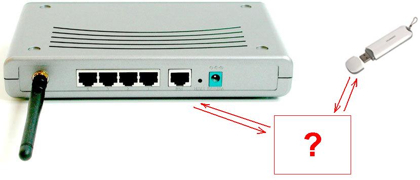

ich habe kabelloses Internet über einen USB-Stick, welches ich
normalerweise für EINEN Computer nutze. Allerdigs würde ich gerne an
einem zweiten Compi, evtl. auch gleichzeitig, Internet nutzen. Da noch
ein WLAN Router vorhanden ist, dachte ich an die in der Grafik
skizzierte Lösung, also den Stick an den Router zu hängen und somit
beide Rechner ins Internet zu bringen.
Dummerweise habe ich (noch!) keine Ahnung von USB und Netzwerk sowie
deren Schnittstellen und Signale. Aus diesem Grund habe ich an Euch
folgende Fragen:
- Ist dieses Projekt mit vertretbarem Aufwand realisierbar?
(Zusatzaufwände für Lernprozesse habe ich sowieso einkalkuliert; bin im
uC-Bereich noch Lernender)
- Weiß jemand Links zu ähnlichen Projekten oder sonstiger Info, die in
diesem Zusammenhang brauchbar ist?
- ... oder ist das vielleicht ohnedies ein einziger Bauteil, den man für
wenig Geld irgendwo kaufen kann...?
Danke!
Grüße, Nino.

Du willst einen WLAN Stick an einen WLAN Router anschließen?

Schau mal in der Anleitung ob sich der Router als Accesspoint einrichten
lässt.

http://openwrt.org/
alternatives linux betriebssystem für viele router
und dann die UMTS usb sticks wie auf dem Linux-PC verwenden.
oder zb für Asus WL-500g Premium v1 gibt es auch das umts ding schon in
die original firmware integriert (ist original schon linux mit source
zum download bei asus). ich weis leider den link nicht auswendig. hab
das aber schon selbsd installiert und ist z.Zt bei einem Freund ohne
Probleme in betrieb)

Womit verbindet sich denn dein (WLAN?)USB-Stick?
Wie wäre es mit einem zweiten Stick für den zweiten Rechner?
Nee, er will wohl ein UMTS-Stick an den WAN-Port seines Routers
anschliessen.
@nino:
Dein Vorhaben ist nicht ganz einfach, aber durchaus realisierbar. Es
kommt allerdings drauf an, wie viel Geld du dazu ausgeben möchtest.
Von einer komplett selber gestrickten Lösung würde ich dir abraten,
weil:
- das geplante System braucht doch eine gewisse Leistung, da kommst du
mit nem ATmega oder so nicht weit. Schnellere uC sind dann doch ein
wenig aufwendiger in der Handhabung, was Platinenentwurf usw. angeht.
- TCP/IP-Stack ist nicht unbedingt ein Anfängerthema
- USB ist nicht unbedingt ein Anfängerthema
- Hauptproblem: Du müsstest selber einen Treiber schreiben für deinen
Stick, was mangels Dokumentation wahrscheinlich schwierig wird.
Mein Vorschlag:
Kauf dir für 100-200 Euro irgendeinen kleinen Rechner, vielleicht ein
Evaluation-Board oder so mit nem ARM oder was ähnlich schnellem. Das
Ding müsste dann schon einen Ethernet-Port und eine USB-Schnittstelle
haben und Linux müsste drauf laufen. Auch müssten Linux-Treiber für
deinen Stick vorhanden sein, was wahrscheinlich der Fall ist. Dann
installierst du Linux drauf, stöpselst deinen Stick ein, konfigurierst
ihn und konfigurierst deine Kiste mit iptables als Bridge. Dann
stöpselst du es an den WAN-Port und fertig.
Viel Erfolg.

Warum verbindest du dich nicht einfach über den einen PC und dem
UMTS-Stick mit dem Internet und gibst anschließend diese Verbindung für
den anderen PC, mit dem der erste PC sich im LAN befindet, frei?
Nachteil wäre, dass PC 1 immer an sein muss, wenn PC 2 Internet haben
will.
von Nino K. (nino)
Ich habe fast befürchtet, daß ich mir da zu viel vornehme, aber wenn man
es gleich am Anfang rausfindet, ist's wenigstens nicht so schlimm :-)
Danke für Eure Antworten!
Mit dieser Info finde ich nun die Vorschläge von Ralf und Sven recht
super. Eigentlich wollte ich vermeiden, daß ich einen PC hochfahren muß,
um am anderen Internet zu haben. Aber so wie's aussieht, ist es doch das
Einfachste.
Ich habe sogar noch einen alten PC im Keller stehen. Ich glaube, da ist
ein 600MHz Prozessor drinnen und 256MB Ram. Ist zwar uralt, aber für
diese Aufgabe sollte es reichen. Evtl. mit Ram-Aufstockung...
lg, Nino.

geht es dir nur darum den zweiten computer ins internet zu bekommen ?
steck doch an den zweiten rechner einfach noch nen wlan stick an und
siehe da du kannst mit einem ap mehrere leute bediehnen ;)

Hallo Nino,
du braucht dann zwar neue Hardware, aber mit der "FRITZ!Box Fon WLAN
7270" sollte es nach Einspielen einer (Test)Firmware funktionieren.
http://www.avm.de/de/Service/Service-Portale/Service-Portal/Labor/7270_neues_aus_der_entwicklung/labor_start_neues_aus_der_entwicklung.php
http://www.teltarif.de/arch/2008/kw33/s30949.html
Gruß Uwe
