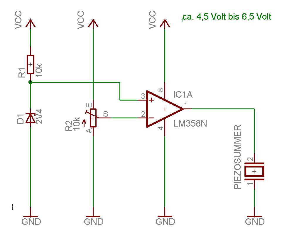

Ich möchte gerne eine Batterie (6V) überwachen, daß sie nicht unter 4V
entladen wird. Also dachte ich mir - OPV als Komparator mit Widerstand
und Z-Diode an den einen Eingang und Spannungsteiler an den anderen
Eingang, an den Ausgang einen Piezo-Summer.
Aber wie finde ich jetzt den passenden OPV, bzw. wie geht Ihr dabei vor?
(Betriebsspannung 4-6V, keine negative Spannung gewünscht, Ausgang
ausreichend für den Summer).

von nixwisser (Gast)
also so sollte es gehen, oder? (Die Variante ohne expliziten
"Komparator") (siehe Anlage)
von Kevin K. (nemon) Benutzerseite
kann der opamp genug strom für den summer triben? sonst brauchst noch
z.b. nen klainsignaltransistor als verstärkung
von Stefan (Gast)
Du solltest dem OPV noch eine Mitkopplung gönnen (s. Hysterese)!
