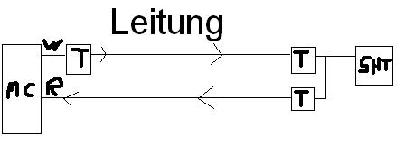

Ich habe folgendes Problem:
An meinem MC Phillips 89C51 habe ich über ein 30meter Kabel nen SHT11
Sensor angebracht. Nach langem hin und her mit Treibern usw. klappt es
nun endlich, aber nur wenn ich die Masse vom Sensor unmittelbar an die
Masse der spannungsversorgung klemme.. Benutze ich für die Masse die
lange Leitung, schafft der SHT es nicht mehr die Datenleitung auf low zu
ziehen!
Aber es muss ja über die lange Leitung also was kann man da tun??
gruß
gavinhayes

gavinhayes wrote:
> schafft der SHT es nicht mehr die Datenleitung auf low zu ziehen!
Wo genau und womit hast du das gemessen und was genau kam dabei raus?
Denn bei dem bischen was da an Strom fliesst können die 30m auf den
statischen Signalpegel keinen Einfluss haben. Wenn doch dann hast du ein
ganz anderes Problem.
von gavinhayes (Gast)
Mit nem Oszilloskop an der Datenleitung an der Sensor Seite vorm
Treiber... Es sieht so aus, dass der Sensor wenn er z.b. Ack,
Measurement complete oder bei den 2 zu übertragenden Bytes die Data Line
auf low ziehen soll eben auf high bleibt. An Sensorseite ist außerdem
noch ein Pullup-Resistor 20kOhm... Und wie gesagt, wenn man die Masse
direkt anschließt läuft alles wunderbar...

Wo ist auf der Sensorseite ein Treiber?
also die Write-leitung MC -> Treiber -> Leitung ->Treiber -> SHT
und die  Read-Leitung SHT -> Treiber -> Leitung -> MC
Tristate Treiber sind das und die Data Leitung ist halt aufgesplitten in
Senden und Empfangen...
von Andreas K. (a-k)
Wäre vielleicht besser zur Eindeutigkeit mal ein Bildchen zu malen. Ich
mag diese wortreichen Umschreibungen nicht so, die sind so leicht
misszuverstehen.
von gast (Gast)
warum nimmst du nicht einfach rs485 treiber und überträgst die daten
differentiell?
hier meine skizze ;)
Ich hatte die offensichtlich vergebliche Hoffnung, darin was über den
Typ zu lesen. Aber ich bin es leid alles einzeln aus der Nase ziehen zu
müssen, also gib dir keine Mühe. Zumal der SHT meines Wissens 4 Pins
hat, nicht nur einen.
