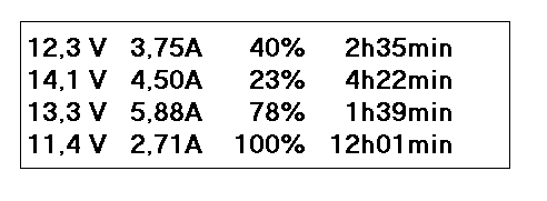

Hallo, wer wäre bereit, für mich einen Batteriemonitor zu bauen? Er sollte folgendes können - 4 Batterien - Volt - Ampere - Batteriestatus in prozent - bei aktuellem Verbrauch angabe wie lange die Batterie noch hält - Relaiabschaltung wenn die Batterie einen Wert unterschritten hat vorzugsweise auf Basis eines Atmel µC Von der Grafischen Anzeige so in der richtung wie das Bild im Anhang. Ist nur ein Vorschlag kann auch anderst sein... Bin für Vorschläge gerne bereit. LG
Wieviel wärst du denn bereit dafür auszugeben, für ca. 500 € würde ich es machen... natürlich zzgl. Bauteilkosten und Platine, also falls Interesse besteht, bin Student und ich denke, dass das ein ziemlich guter Preis ist.
Ich erwarte ebenfalls noch andere Angebote. Da ich der Meinung bin das es Honkey Honk nicht schafft. (Das entnehme ich aus den Emails) Genauere Beschreibung folgt dann per Email.

Ein kleiner µC mit ADC zur Spannungsmessung und LCD erfüllt die Aufgabe
keinesfalls, vielmehr muss man z.B. Gas Gauging ICs verwenden.

Ich denke man würde doch mit einem einfachen AVR hin kommen. Man müsste doch einfach die Spannung im Normalzustand messen, dann eine Last aufschalten und nochmals die Spannung messen. Aus dem I und U delta kann man den Ladezustand ermitteln.
Ich habe mir vor kurzem was gebaut, dass folgendes anzeigt: Spannung, Strom, Kapazität, Leistung. Strom, Kapazität und Leistung kann sowohl positiv als auch negativ angezeigt werden. Also für laden und entladen. Ausgelegt ist das bei mir für 12V Pb Akku (Solaranlage). Stromverbrauch ca. 10mA.
Je nach dem was man als Null nimmt geht das. Wenn man voll als Null nimmt ist leer -x Ah.
Ja gut, die kapazität zu zählen anhand des entnommenen / zugeführten Stroms ist natürlich auch eine Möglichkeit. Wobei man dann einige Langzeiteffekte wie Selbstentladung und Wirkungsgrad nicht mit beachten kann.
Hallo, es soll an eine WoMa Blei Batterie angeschlossen werden 120Ah. Ich möchte das mir die aktuelle Spannung angezeigt wird, der aktuelle Verbrauch die meine Geräte gerade von der Batterie ziehen, was noch in der Batterie drinn ist, wie lange die Batterie noch hält wenn ich bei dem aktuellem Verbrauch bleibe. Ich denke ich habe nichts vergessen. LG Bean

>Ja gut, die kapazität zu zählen anhand des entnommenen / zugeführten >Stroms ist natürlich auch eine Möglichkeit Ich finde es ist die einzige sinnvolle Möglichkeit. Alles andere sind nur bessere Hausnummernanzeigen. Die dedizierten Gas Gauge ICs rechnen übrigens auch die Temperatur, Strom und Selbstentladung mit ein. Mr. Bean: Schreib doch mal was du Dir von so einer Anzeige erhoffst. Eine Anzeige der Restlaufdauer ergibt nur bei halbwegs konstanter Stromentnahme Sinn. Die Füllstandsanzeige (0-100%) sagt bei einem Bleiakku nicht sonderlich viel aus; Ein Bleiakku hat es am liebsten wenn er ganz voll ist, alles < 100 % mag er nicht, und je weiter er entladen ist desto schneller gibt er den Geist auf. Bleibt also nur noch Momentanstrom- und Spannung, was sich mit einem einfachen Multimeter bewältigen lässt. Ansonsten kann man sowas natürlich bauen; 4 dieser angesprochenen ICs, ein kleiner µC mit dem üblichen Drumherum und ein LCD, fertig. Ach ja, was für maximale Ströme beim Laden und Entladen willst du verwenden ? Gruß Stefan
Hi Die Aufgabenstellung ist unausgegoren und total praxisfern. Z.B. schon mal jemand dran gedacht, das die Kapazität einer Batterie auch temperaturabhängig ist? Und dann auf die Minute genau ausrechnen, ohne die Last zu kennen. Macht euch mal weiter zum Obst. MfG Spess
Hi @ Mr Bean: könntest du überhaupt irgendwelche Daten über die verwendeten Batterien, auf deren Basis die Berechnungen erfolgen sollen, bereitstellen? MfG Spess
