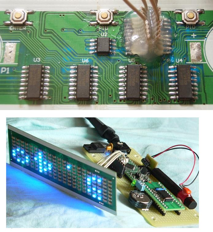

Es gibt doch diese peinlichen Gürtelschnallen mit Laufschrift. Die blaue LED-Matrix lässt sich ziemlich einfach für eigene Projekte einsetzen, jedenfalls bei dem Teil welches ich bei Ebay von "Virtual Village" für 16 Euro gekauft habe. Man entfernt einfach den zentralen PIC16F628, welcher die 4 als Spalten- und Zeilentreiber kaskadierten 74HC595 Schieberegister bedient. Die relevante Pinbelegung ist dann: 1 DS 5 Vss 14 Vdd 17 SHcp 18 STcp nicht zur Ansteuerung nötig sind 9 SCL fürs EEPROM 10 SDA 11 Pid die Knöpfe 12 Piv 12 ENTER Es werden 32 Bits über STcp und DS rausgeclockt. Dabei werden die Spalten über die ersten 24 Bits angesteuert, DS = 0 bedeuted dabei "an". Bits 7 und 15 werden ignoriert. Bit 24 - 30 sind die Zeilen, hier bedeuted DS = 1 Zeile "an". So gibt man den Inhalt der 21 x 7 LED Matrix Zeilenweise im Multiplexverfahren aus.
sind da keine treiber?? wow da lassen die nen ganz schönen strom über die 595 fließen, oder sind das spezielle?
ne, keine Treiber! Ganz normale 74HC595D, hat mich auch gewundert. Hab aber nicht gemessen, was da so für Ströme fliessen. Warm wird aber nichts. Übrigens sind auch keine Vorwiderstände zu sehen...
@Frank Zöllner (frankovic) >aber nicht gemessen, was da so für Ströme fliessen. Warm wird aber >nichts. Übrigens sind auch keine Vorwiderstände zu sehen... Die stecken im 595er, die haben so ca. 50 Ohm Ausgangswiderstand. Und es werden Low Curren LED sein. Passt schon. MFG Falk
Das ist die HC-Familie. http://www.standardics.nxp.com/support/documents/logic/pdf/user.guide.hcmos.pdf Seite 32 ff. MFG Falk
Falk Brunner wrote: > Die stecken im 595er, die haben so ca. 50 Ohm Ausgangswiderstand. Das "ca" heißt aber dabei, könnten auch 25 oder 100 Ohm sein. Ein 10% Kohleschicht ist dazu im Vergleich "hochpräzise". > Passt schon. Ja, das ist oft die Einstellung von PIC-Bastlern. Zuverlässigkeit oder worst case sind für sie Fremdwörter. So ein Gürtel ist ja auch ein Modegag, wird einmal getragen und danach isser langweilig. Die LEDs/ICs halten dafür lange genug. Schaltungen für Geräte, die Jahre halten sollen, sehen anders aus. Peter
@Peter Dannegger (peda) >> Die stecken im 595er, die haben so ca. 50 Ohm Ausgangswiderstand. >Das "ca" heißt aber dabei, könnten auch 25 oder 100 Ohm sein. Naja, ganz so schlimm isses nicht. Im Link oben, Seite 34, Bild links mite. Macht ca. 41..70Ohm. (typ-min) >> Passt schon. >Ja, das ist oft die Einstellung von PIC-Bastlern. Tststst, welch bösartige Unterstellung ;-) Ich hab PICs noch nie benutzt. >So ein Gürtel ist ja auch ein Modegag, wird einmal getragen und danach >isser langweilig. Die LEDs/ICs halten dafür lange genug. Eben. Stichwort: problemangepasste Lösung. >Schaltungen für Geräte, die Jahre halten sollen, sehen anders aus. Eben. Wozu mit Kanonen auf Spatzen schiessen? MFG Falk

Frank, Starke Sache, Danke für den Ansatz und die Vorarbeit. Ich will das womöglich nachbauen, zumal ich hier sogar noch 2 von den Gürteln (baugleich mit Deinen!) liegen habe. Konkret möchte ich Conways Life darauf laufen lassen, das war mit dem Display echt die zündende Idee. Mir leuchtet aber die Ansteuerung noch nicht ganz ein, lt. Deiner Beschreibung gilt: 1 DS -> 32bit-String mit Spalten(0..20) und Reihenbits(24..30) 5 Vss 14 Vdd 17 SHcp -> ??? 18 STcp -> clock für bit-string Was aber ist SHcp? Ich vermisse noch eine Art Strobe, sonst würden doch die Daten beim reinshiften an den offenen LEDS vorbeigeschoben und ein furchtbares Flimmern wäre die Folge. Kannst Du da noch was zu sagen? Gruss Jochen Müller
das ist genau das was Du meinst, der/die/das Latch mit dem die Ausgänge dann durchgeschaltet werden. Hier mal die zentrale Routine:

In screen[] stehen die 21 Bytes für die Spalten. Das Gewürge in der Mitte weil die Bits 7 und 15 ignoriert werden.
afaik: SHcp - Shift Clock, also fürs Bitreinschieben STcp - Store Clock, also fürs übernehmen ins Ausgangslatch Gruß
Yes, stimmt. Habe mir gerade eben zeitgleich das Datenblatt des 595 gesaugt und nachgesehen. Nu ist alles klar, besten Dank! Nochmal: Starke Idee! Aber noch zwei Fragen: 1) Wie hast Du das denn bei der Entwicklung gemacht, schätzungsweise dürften die LEDS extrem leiden, wenn das MPX mal anhält oder fehlerhaft läuft. Gerade WEGEN der fehlenden Widerstände. Oder klappt sowas bei Dir auf Anhieb, dass Du das einfach riskiert hattest? 2) Auf Deiner Platine ist oben, neben der netzteibuchse so ein TO220 (??), der irgendwie vollgekapselt aussieht. Ist das ein 5V Regler, oder was? Und was ist das für eine vollisolierte Bauform, oder sehe ich das falsch? Gruss Jochen Müller
@Jochen Müller (taschenbuch) >dürften die LEDS extrem leiden, wenn das MPX mal anhält oder fehlerhaft läuft. Gerade WEGEN der fehlenden Widerstände. Die 595er sind da eher hochohmig und die LEDs sollten HIER ein Stehenbleiben der MUX verkraften. MFG Falk
Hab statische Ansteuerungen von vornherein vermieden. Allerdings ist es manchmal passiert, dass einige LEDs beim programmieren sehr hell leuchteten, wenn ich versehentlich die Matrix nicht abgeklemmt habe. Du hast recht, das ist eine vollisolierte Version vom 7805, steht 78M05A JRC M5175G drauf. Keine Ahnung wo ich die her hab.

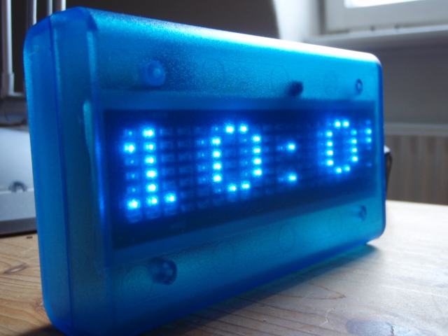

Was ist das denn für ein Gehäuse(passt ganz gut dazu - Tupper?) ?? Grüße, egberto
...ne, nicht Tupperware :-), bei Conrad im Laden gekauft. Steht leider keine Bestellnummer oder sonst was drauf. Die Matrix passt tatsächlich perfekt rein.
