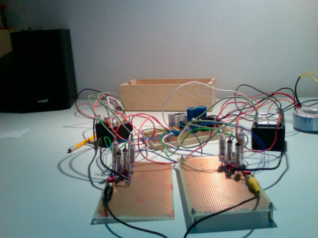

Hm, ich probier das mit dem spiegeln noch mal. Naja, zuhause fang ich mir das umsauen nicht an :) Vielen Dank für dein nettes Angebot, aber ich will 70µ, Lötstoplack, und Bestückungsdruck, außerdem 10 Stück. Immerhin hat das ganze pro Stück dann ca. 250€ Materialkosten, da kann man auch mal Profi-Prints nehmen. Den Top-Layer hab ich nur gemacht, weil er nicht mehr kostet wenn man es fertigen lässt. Anbei übrigens ein Pic vom Versuchsaufbau.

Aha, was ist denn da so teuer bzw. woher bekommst du dein Material ?
Welche Teile man für einen Stereo Röhrenverstärker (gegentakt) braucht,
findest du im Internet. (Gutes Netzteil nicht vergessen)
Dann: Röhren, HV-Bauteile, Stecker, Buchsen, Gehäuse, Kabel, etc, etc.
Wenn man dann die Ausgangsübertrager und den Netztrafo in bestmöglicher
Qualität extra herstellen lässt, kostet das eben Geld.
Vermutlich kostet so ein fertiger Verstärker sogar mehr als 300€ nur
an Teilen, wenn man ein hübsches Gehäuse (+Gehäuse für Netzeil extern)
auch dazu rechnet.
Hab das noch nie überschlagen, aber würde ich so ein Teil verkaufen,
wären mindestens 700€ dafür fällig, weil Arbeit ist das auch noch viel.
Ok, die Teile auf dem "Frickelaufbau"-Bild sehen nicht so teuer aus.
wie kann etwas, das du nicht kennst, nicht teuer aussehn? =)
