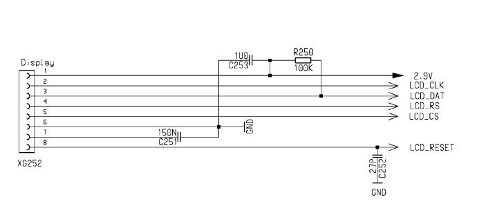

Hallo zusammen, ich wollte mal wissen ob man das Display von einem Siemens C55 Handy ohne Probleme ansteuern kann? Bin in Display Ansteuerungen absoluter Neuling. Das Schaltbild vom Display habe ich angehängt. Danke.

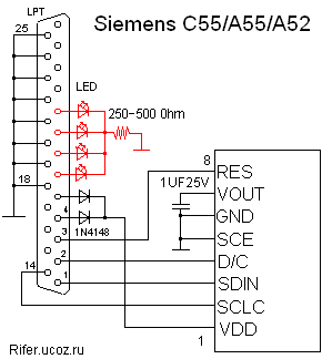

Sorry dass ich nochmal nachfrage. Ist das nicht die gleiche Ansteuerung wie bei einem Nokia 3310 Display? Dann hätte ich alles.
So jetzt hab ich es. Wer kann mir noch ein bissle helfen die bestimmten Ports beim Atmega8 zu sagen, die ich ans Display hängen muss?
Guten Tag, ich bin auch auf der Suche nach Informationen über dieses Display vom Siemens C55. Das Display hat die Bezeichnung HP10523R-DS-CO. Kennt jemand die Ansteuerung von diesem Displaytyp ?
