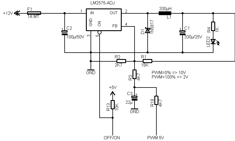

Hallo, ich würde gerne eine gemeinsame Lüftersteuerung für mehrere Lüfter bauen, die insgesamt bei 12V maximal 2A benötigen. Prinzipiell dachte ich an folgende Möglichkeit: PWM Signal vom Prozessor, welches durch ein RC-Glied zu einer Gleichspannung geglättet wird und als Eingang an einen OPV dient. Der andere OPV ist an den Ausgang eines P-Mosfet rückgekoppelt (+ Verstärkungsfaktor), wodurch sich dann am Lüfterausgang die gewünschte Spannung einstellt. So würde das denke ich mal blendend funktionieren. Ein Dorn im Auge ist mir aber die Verlustleistung am MOSFET. Ich könnte nun also den P-Fet als Logikfet nehmen und direkt mit der PWM ansteuern (also jeweils gepulst voll durchschalten). Was passiert nun aber mit dem Tachosignal? Das dürfte doch eigentlich nicht mehr auslesbar sein, weil es in den Zeiten, in denen der Lüfter keine Spannung bekommt und high sein sollte wild rummflackert? Oder ist das bei 20khz PWM via Kondensator irgendwie abfilterbar? Danke für Anregungen
PWM ist für bürstenlose Gleichstrommotoren (eigentlich alle neuen 12V Lüfter für PCs) nicht geeignet. Les dir mal ein paar Foren durch, bzw. nur die entsprechenden Artikel ;-) PWM erzeugt unangenehme Geräusche - da helfen dir auch die unhörbaren 20kHz Taktfrequenz nix. Diese Lüfter mögen es geräuschlich einfach nicht, wenn man ihnen ständig das Potential klaut. Anderer Ansatz: Du könntest mit einem getakteten P-Fet einen Step-Down Konverter bauen. Brauchst halt noch ne Spule, Kondensator. Diode brauchst ja auch ohne Step-down. Du hast noch ein weiteres Problem: Ein OP kann einen P-Kanal nicht mit genügend Strom versorgen, damit dieser schnell schalten kann. Die meisten OPs können bis ca. 40mA. Dadurch wird das Gate sehr langsam ent-und geladen. Das heißt, dass du wieder ne hohe Verlustleistung am FET hast. Du müsstest dir ne Treiberstufe für die MOSFETs bauen, damit das gut geht. Der Vorteil vom Step-down-Wandler: Das Tachosignal liegt immer an, da der Lüfter ja auch immer ne Versorgungsspannung hat. Du könntest es dir auch leichter machen und nen fertigen Step-down IC (z.B. LM2576) mit eingebautem Schalttransistor holen und diesem mit dem Microcontroller mit Sollwerten füttern.

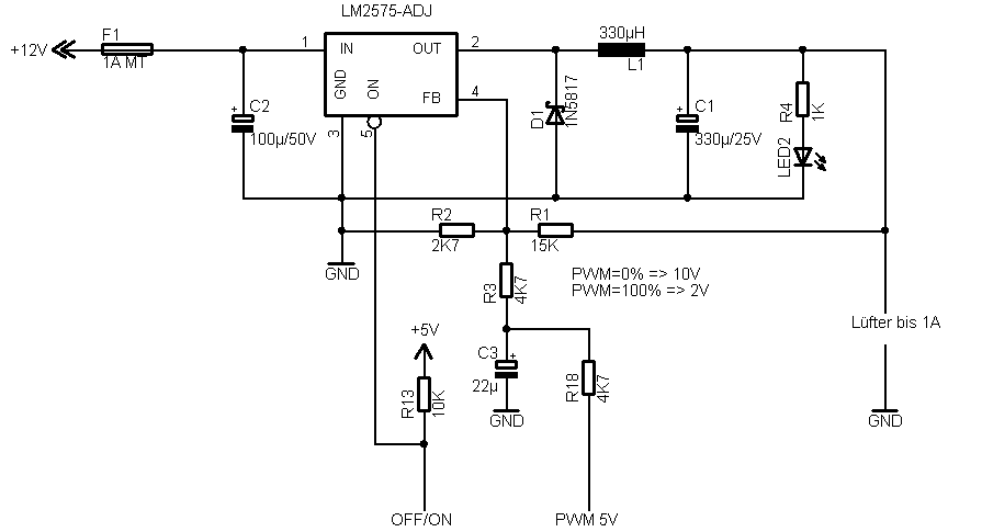

Beispiel eines Schaltreglers mit PWM-gesteuerter Spannung, für 1A. Für 2A LM2576 verwenden. Drossel kann dann entsprechend Datasheet reduziert werden, dafür sollte die Diode dicker sein (z.B. SB320).
Falls jemand den Ausgang nicht findet ;-) Die PWM-Frequenz sollte möglichst hoch sein.
