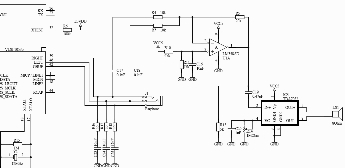

von Thomas B. (thomasb)
Hallo !
Hab mir inzwischen weiter Gedanken über die Schaltung gemacht (Bild im
Anhang).
Für die Stereo->Mono Umwandlung verwende ich eine
Summierverstärkerschaltung. Da ich diesen als Single-Supply betreibe
setze ich den Offset auf die Hälfte der Betriebsspannung vom OPV und dem
TDA (5V, VS1053 und CPU werden mit 3V3 betrieben). Vpp vom VS1053B wird
im Datenblatt mit maximal 2.06V angegeben.
Kann ich annehmen, dass der VS1053 eine rein positive Ausgangsspannung
von 0 bis 2.06V liefert ? Hat das schon jemand gemessen ? Aus dem
Datenblatt geht das für mich nicht hervor. Wenn ja, wäre es vielleicht
besser wenn ich die Kondensatoren für die AC-Kopplung (C17 und C18)
wegnehme und dafür jeweils einen Impedanzwandler vorsehe, damit ich die
Signale möglichst hochohmig abgreife ? Bin mir nämlich nicht ganz sicher
ob das in dieser Form sauber funktioniert.
OPV hab ich jetzt mal den erstbesten gewählt der grob den Anforderungen
entspricht und auch erhältlich ist. Hat da jemand einen besseren
Vorschlag ?
Wonach dimensioniere ich eigentlich die Kondensatoren für die
AC-Kopplung ? Ich nehme mal an, dass ich das über die Zeitkonstante R*C
machen muss, aber worauf ich dimensioniere ist mir nicht ganz klar -
muss da in meinem Fall auch sicher bezüglich OPV etwas aufpassen, oder ?
Wäre es vielleicht überhaupt besser wenn ich für die Lautsprecher die
I2S Schnittstelle vom VS1053 verwende und dann über einen eigenen
DA-Wandler gehe ? (Wobei ich die Wandlung von Stereo auf Mono dann auch
hier machen muss).
Der Lautsprecher den ich verwende hat 8Ohm und ungefähr 9cm Durchmesser.
Habe eine kleine Testschaltung mit dem TDA7052 und Soundausgabe über den
DAC einer CPU aufgebaut und so wie ich das sehe hat er mehr Leistung als
ich brauche. Kann ich stattdessen auch den TDA7050 verwenden ? Bin mir
nämlich bei dem Datenblatt nicht sicher ob der für die 8Ohm überhaupt
geeignet ist - im Datenblatt werden nur Kopfhörer mit 16 bis 64 Ohm
angeführt.
So, viele Fragen. Vielleicht bekomme ich ja auf ein paar eine Antwort :)
Schöne Grüße,
Thomas B.
von Matt (Gast)
Hallo Thomas,
bist du mit der Beschaltung des TDA7052 sicher? Nach Datenblatt erkenne
ich den Sinn von C20 und R14 nicht.
Einfacher wäre:
- R5, C19 durch Kurzschluss ersetzen
- U1A, R10, R11, C16 ganz rauswerfen
- R13 so dimensionieren, dass die Ausgangsspannung des VSLI... mit R4
und R7 auf einen zur festen Verstärkung des TDA7052 passenden Wert
geteilt wird. Oder bei Bedarf noch weiter teilen, falls der Lautsprecher
trotzdem noch übersteuert wird.
Wenn der Ausgang des VSLI... Kopfhörer treiben kann, dann ist
hochohmiges Abgreifen des Signals unnötig, sogar das passive Mischen wie
oben beschrieben sollte kein Problem sein.
Bei einem derartigen Lautsprecher würde ich die Koppelkondensatoren so
dimensionieren, dass die Grenzfrequenz (1/RC) eher über 100 Hz liegt,
hier müsste man experimentieren, um ein optimales Verhältnis zwischen
erreichbarer Lautstärke (tiefe Frequenzen zerren beim Lautsprecher
zuerst) und brauchbarem Klang zu erreichen, 30 Hz in so einen
Lautsprecher zu pumpen ist relativ sinnlos.
Grüße
Hallo Matt !
Danke für die Antwort! Du hast recht, R5 könnt ich dann eigentlich
weglassen und dafür R13 entsprechend dimensionieren.
Hat die passive Mono->Stereo Umwandlung nur mir R4 und R7 auch
(Qualitäts)Nachteile ? Oder merk ich das bei so einem kleinen
Lautsprecher sowieso nicht ?
Vielleicht sehe ich das einfach als Bestückungsoption vor. Zuerst mal
rein passiv testen und dann eventuell aktiv mit dem OPV.
Wobei mir gerade einfällt, dass ich wohl doch mit OPVs arbeiten muss.
Will nämlich auch etwas einbauen um den Lautsprecher abschalten zu
können. Das mach ich wohl am besten über einen Analogschalter vor einem
Impedanzwandler.
Die Beschaltung vom TDA stimmt so weit mit der im Datenblatt überein,
diese hab ich auch 1:1 so am Steckbrett getestet. C20 und R14 sind fürs
Einstellen der Verstärkung (ebenfalls von Seite 8 aus dem Datenblatt
übernommen).
Bist du dir sicher, dass man C19 einfach weglassen kann bzw. sollte ?
Ich glaube mein Hauptroblem bei der Dimensionierung ist, dass ich nicht
genau weiß was aus dem VS1053 rauskommt. Vpp sagt ja nichts über einen
eventuellen Offset aus.
Aber ich vermute mal, dass der Offset bei 1.23V liegt (GBUF liegt
nämlich laut Datenblatt auf 1.23V)
Schöne Grüße und besten Dank,
Thomas
von Christian H. (sanjuro2k)
Hallo Thomas
ich habe mich in den letzten Wochen mit dem VS1053 beschäftigt und auch
ein paar Messungen gemacht.
Das Ausgangssignal hat einen Spannungsoffset von 1,23 Volt, was dem
RCAP-Pegel entspricht. Die maximalen Spannungs-Peaks, die ich auf dem
Oszi gesehen habe, lagen bei +- 0,5V um die 1,23 V herum. Das würde also
mit dem Datenblatt passen.
Christian
Hallo Thomas,
ich habe im Moment die gleiche Aufgabenstellung wie du. Ich muss auch
mit dem VS1053 aus Stereo Mono machen.
Ich habe deine Schaltung probiert und sie funktioniert auch. Nur habe
ich ein unangenehmes relativ starkes Hintergrundpiepen. Jetzt überlege
ich, wie ich das verhindere. Ich habe schon an grössere
Koppelkondensatoren (C17,C18 gedacht). Mein Kollege sagte, es wäre im
Prinzip auch möglich, beide Ausgänge des VS1053 einfach auf eine Leitung
zu legen, da der Addierer ja auch in diesem Fall nichts anderes
macht.Ausserdem sagte er, daß das Piepen und Rauschen durch den OP
verursacht würde
Ich werde das Anfang der Woche mal testen und für jede Leitung als
impedanzwandler einen OP des LM358Ad nehmen. Vielleicht hat das ja schon
mal jemand getestet und hat da eine Meinung zu.
Mfg
Christian H.
von Andreas W. (andreasw) Benutzerseite
Warum so kompliziert?
L und R einfach über 2 Widerstände verbinden. Wurde weiter oben doch
schon erwähnt.
