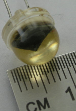

Ich habe ein paar von den Dingern, aber keine Daten dazu. Was könnte das sein? Gibt es viele in dieser Bauform?
Ich bin relativ sicher, dass es eine Diode ist. U_F = 0,49 V
Die Maße bedeuten nichts. Versuchen auszumessen oder anschließen und mit Hirn testen.
gibt "das Ding", nur an ein Multimeter angeschlossen, einen nennenswerten Kurzschlußstrom ab?

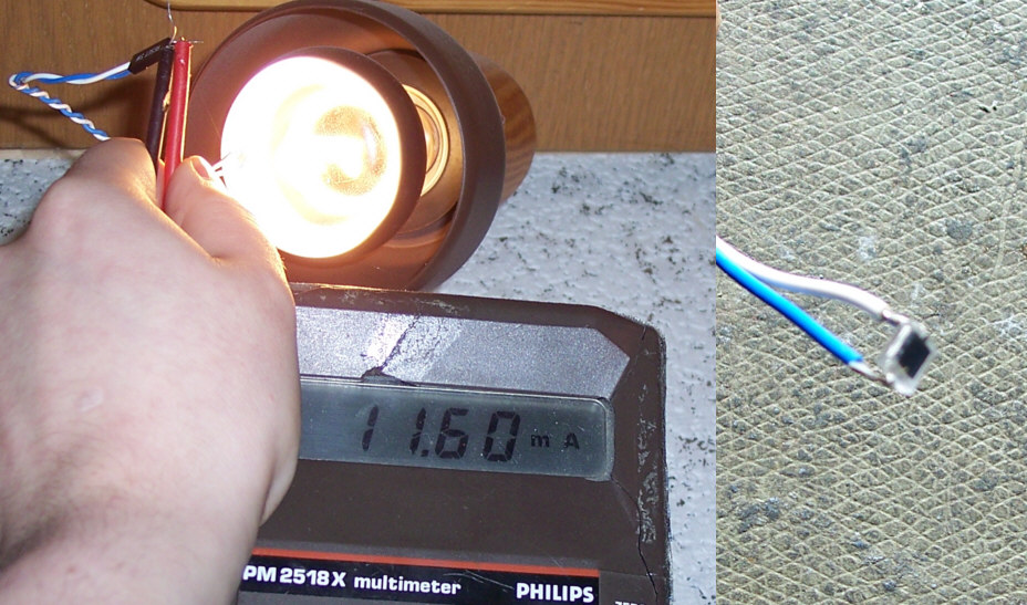

Da ich kein Gehirn habe, war wohl die Messung von Uf quatsch :-) Kurzschlussstrom ist 50µA in 1m von einem nach Norden zeigendem Fenster mit diffusem Vorhang. Ist das nennenswert? Ich hatte gehofft ein Datenblatt zu finden und denke, dass die Maße schon was nützen.
50µA ist nicht viel. Bei der großen Chip-Fläche könnte es eine mini Solarzelle sein? Halte "das Ding" mal voll ins Licht! Wenn es dann knapp an 0,2 mA rann kommt ist es eine kleine gekapselte Solarzelle.
Bis jetzt kann es ein Strahlungssender oder ein Strahlungsempfänger sein... oder beides ist bei Dioden möglich.
Deine Messung muß kein Quatsch sein, der Wert deutet auf eine Sperrschicht hin, also etwas Gepoltem.
yes Aber keine Led oder Fotodiode ist in der Lage rückwärz 0,2 mA zu erzeugen. (Fläche zu klein) Wollte das nur ausschließen.
Carsten wrote: > Aber keine Led oder Fotodiode ist in der Lage rückwärz > 0,2 mA zu erzeugen. (Fläche zu klein) > Wollte das nur ausschließen. Demnach ist eine BPW34 also keine Fotodiode? Die liefert nämlich an meiner Arbeitsplatzlampe 0,25mA...
Also in der Nähe einer > 20 W Halogenlampe macht sie > 5 mA Allerdings wird sie in der Schaltung, aus der ich sie habe, wahrscheinlich als Detektor eingesetzt und hängt an einem OP. Wird von einer IRED bestrahlt. Naja, ein Datenblatt wär jedenfalls schön.
Photovoltaic-Zellen kenne ich nicht in einem Dome-Gehäuse, Phototransistoren schon.
@ Benedikt K. lass mal Gut sein. Hive könnte auch mal 5 mA vorwärz durch "das Ding" schicken und schaun ob es leuchtet! Das Problem ist nur : es gibt nur einen Versuch!
Ach so, ich schätze der Die ist 4x4 mm² groß, ich weiss nicht wie die Vergößerung ist, wenn man das Ding von der Seite anguckt. Das Harz ist leicht gelb, wie auf dem Foto.

@ Benedikt K. Muß ich Dir glaube nicht erklären :) Aber dann teste doch mal alle Fotodioden die Du in Deinen Fundus hast durch! Wenn Du eine findest die 5mA rückwärz bringt haue ich meine nicht vorhandenen Solarpanele weg und bestelle mit ein Sack voll dieser Dioden! :)
Was kann man über das Teil aus dem Strom schließen? "Superempfindlich"? Die Spannung bei obiger Beleuchtung liegt bei 0,6 V.
