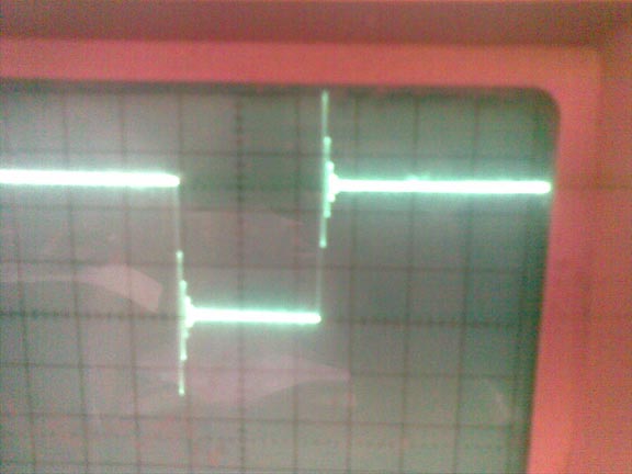

Guten Morgen zusammen, ich betreibe einen Mega88 im Fast-PWM betrieb. Dieser hat eine Grundfrequenz von fast 80kHz. Jetzt ist das Signal, welches ich direkt an dem Pin des uCs messen kann, aber nicht besonders sauber (siehe Bild, 2V/div). Zum messen hängt der Pin in der luft, nur die leitung zum Oszi ist da dran. Sieht das immer so aus oder leigt das nur daran, dass ich keinen ordentlichen Tastkopf am Oszi dran habe? Braucht ihr noch Infos? Gruß und vielen Dank! Felix
Also normalerweiße sieht das Signal nicht so aus, sondern ist ein sauberer Rechteck, es könnte mit deinem Aufbau zu tun haben ( Steckbrett? Platine? ) oder aber es liegt an deinem Tastkopf ( gleiche mal den Tastkopf mit dem Cal. von deinem Oszi ab ). Hast du den Tastkopf sauber an GND angeschlossen ( das vergess ich ab und zu auch, dann sieht das Signal auch so aus ). Grüßle
Das am Anfang sind Überschwingungen, wenn die Spannung sich plötzlich ändert. Sozusagen Trägheit des Stromes. Ich wüste nicht, dass man sowas bei einem Rechtecksignal verhindern kannn.
Grr, zu langsam und dann auch noch falsch. Wie bekommt man denn so schwingungen technisch weg?
Dussel wrote: > Wie bekommt man denn so > schwingungen technisch weg? - Saubere Masseanbindung - richtige Anpassung an die Leitungen (Abschlusswiderstände usw.) Die ganzen HF Sachen halt.
HF-Anpassung bei 80kHz? Das ist doch lachhaft, den 80kHz sind def. noch tiefstes LF.
@ lightninglord (Gast) >HF-Anpassung bei 80kHz? Das ist doch lachhaft, den 80kHz sind def. noch >tiefstes LF. Na hoffentlich bleibt dir das Lachen nicht im Halse stecken, wenn du deinen geistigen Horizont mal ein wenig erweiterst, z.B. durch Lektüre des Artikels Wellenwiderstand. Dann würde dir vielleicht in den Sinn kommen, dass die FREQUENZ bei digitalen Signalen zweitranig ist, die ANSTEIGSZEIT das Kernproblem ist. Und die ist kurz, so ca. 5ns beim AVR. Macht ca. 100 MHz Grenzfrequenz. Na, immer noch am lachen? @OP Richtig mesen. Mit einem 10:1 Tastkopf und KURZER Masseanbindung per Ground Sping (Massefeder) Beitrag "Re: Anfrage zur Bandbreite eines Oszilloskopes" MfG Falk
>HF-Anpassung bei 80kHz? Das ist doch lachhaft, den 80kHz sind def. noch >tiefstes LF. Dann mach doch mal eine Fouriertrafo von so einem Rechteck. Dann lass einige Oberwellen weg und bau den Rechteck wieder zusammen. Du wirst staunen dass diese Ueberschwinger locker 20MHz enthalten.
Ok ihr habt mich überredet, das ich falsch lag, allerdings habe auch ich schon oft nen FastPWM mit dem M8 bzw M88 gemacht, aber ich hatte nie solche Überschwinger, nicht mal beim Steckbrettaufbau, das wundert mich schon sehr.
lightninglord wrote: > aber ich hatte nie > solche Überschwinger, nicht mal beim Steckbrettaufbau, das wundert mich > schon sehr. Vielleicht ist dein Oszi ganz einfach zu langsam ? Wenn ich bei meinem 200MHz Oszi die Bandbreite nicht auf 30MHz einschränke, dann ist es schon ziemlich schwer mit dem normalen Tastkopf ein sauberes Rechteck zu bekommen ohne die Masse wirklich kurz zu machen usw.

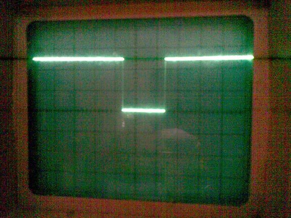

hi, vielen Dank für eure Postings. Hat mich motiviert mich auch noch mal ausführlicher mit HF-Technik auseinanderzusetzen. Aber zum eingentlichen: Habe mir einen Tastkopf fürs Oszi zugelegt und jetzt siehts perfekt aus. Gruß und Danke! Felix
