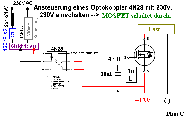

ich möchte mit einem Mosfet IRLZ24N (IRF630 hab ich auch da) 12V/3A
schalten. Eine ganz primitive Ein-/Ausschaltung mit 10-12V am Gate (die
kommen über einen Optokoppler dorthin).
Als Gatewiderstand nehme ich 47 Ohm.
Die Sache soll gegen irgendwelche herumgeisternden Störfelder und so
möglichst wenig empfindlich sein.
Ich hab jetzt gesucht, mit wieviel kOhm man das Gate auf Masse ziehen
soll damit der Mosfet brav schaltet. Ich finde da von 1k bis 100k so
ziemlich alles. Wovon hängt das ab? Wieviel nehmen? Wie ist es am
wenigsten empfindlich?
lg
Triti
von Benedikt K. (benedikt)
Von der gewünschten Schaltzeit, von der vorhanden Ansteuerleistung usw.
>Wieviel nehmen? Wie ist es am wenigsten empfindlich?
Je kleiner, desto unempfindlicher. Aber dann muss der Optokoppler mehr
Strom liefern um den Mosfet einzuschalten. Es wird also auf einen
Kompromiss hinauslaufen.
von H. T. (triti)
Aha, danke.
Was ist in dem Fall klein? Wie klein darf/soll/muss er sein [kOhm]?
Wie komme ich auf einen vernünftigen Wert?
Der Optokoppler ist ein 4N28.
Die Schaltzeit / Schaltgeschwindigkeit ist egal, 2x pro Stunde ein/aus
oder so.
Die Last zieht maximal 12V/3A.
Wie soll ich was rechnen?
lg
Triti
> Aha, danke.
Klein: Wenige 100 Ohm bis wenige kOhm.
Weniger als 100 Ohm und mehr als 10k Ohm würde ich nicht verwenden.
Im Datenblatt nachschauen wie viel Strom der Optokoppler bei dem LED
Strom liefert (Stromverstärkungsfaktor usw., die Minimalwerte nehmen).
Dieser Strom muss dann denn Mosfet trotz des Widerstands noch sicher
durchsteuern können. Den Widerstand also noch etwas größer machen.
von Tom (Gast)
Bisschen Kondensator parallel zu Gate Source würde den HF-Müll
reduzieren (wenn dir die Schaltzeiten egal sind).
von H. T. (triti)
Ähem, ich durchschau das Datenblatt nicht.
http://www.datasheetcatalog.org/datasheet/fairchild/4N28-M.pdf
Wie heisst das auf Englisch, ich finds nicht. Ist das die CTR?
Ich werde es mal mit 2k2 probieren.
>> Bisschen Kondensator...
Also 10nF parallel zum Gate-Source Widerstand. Mach ich.
Schönen Abend!
lg
Triti
Ja.
Ich gehe jetzt mal von 10mA LED Strom aus. Da das Datenblatt 10% des LED
Stroms, also 1mA garantiert, darf durch den Widerstand nicht mehr als
1mA fließen. Bei 12V wären das 12k.
Wird also vermutlich eine zu geringe Spannung produzieren. Ich würde
daher eher irgendwo in Richtung 10k gehen.
Zusammen mit den 10nF sollte das OK sein.
von H. T. (triti)
Vielen Dank für die Erklärung.
So mache ich es (Plan C, angehängt).

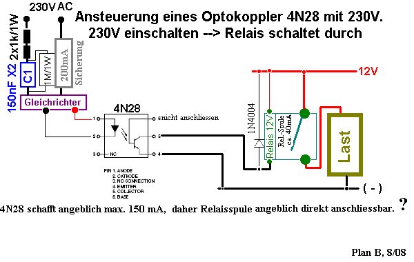

Aber ich werde noch irre. In einem anderen Datenblatt für den 4N28
http://pdf1.alldatasheet.co.kr/datasheet-pdf/view/2849/MOTOROLA/4N28.html
steht: Collector current - continuous  Ic 150 mA
Weil ich wegen was anderem bei einem grossen E-Versand angerufen habe
habe ich dort mit einem Techniker auch wegen dem Optokoppler gesprochen
und der hat gesagt, mit diesem Optokoppler kann man (weil 150mA) sogar
eine Relaisspule direkt ansteuern. Er meint der Plan (kommt noch) ist
o.k. ???
Warum in dem Pinschema Pin6=Basis nicht angeschlossen wird (hängt frei
in der Luft und bleibt so) weiss er auch nicht.
Was soll ich davon halten?
lg
Triti
von H. T. (triti)
So, hier Plan B wo die Relaisspule direkt am Optokoppler hängt.
Und das soll richtig sein?
Aber um die 150mA zu bekommen, müsstest du 300mA in die LED jagen.
B wird daher nicht funktionieren, außer das Relais gibt sich mit max.
30mA zufrieden (bei 60mA LED Strom).
A ist schon besser, allerdings sollte Source an - und das andere Ende
der Relaisspule an +12V.
von H. T. (triti)
Vielen Dank, jetzt ist die Sache klar.
lg
