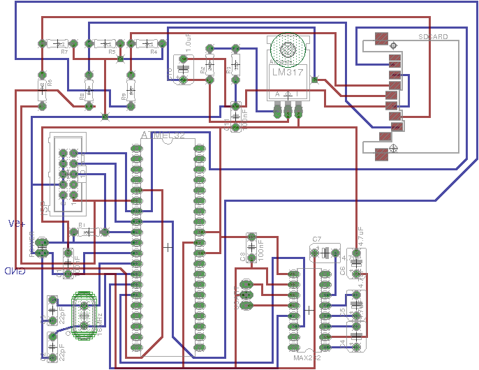

Hallo, ich bin noch selbst ein Anfänger, und versuche gerade einen kleinen Datenlogger zu entwerfen. Dazu ist eine RS232 Schnittstelle nach dem bekannten Tutorial aus roboternetze, mit einer MicroSD Karte an einen Atmega angeschlossen. Soweit funktionierte alles gut mit Beispielen (AVR-GCC). Allerdings stürzt der Atmega32 scheinbar bei vielen Sende / Empfangsaktionen bzw. Lese / Schreibaktionen ab. Es ist auch nicht immer die gleiche Stelle. Er kommt umso weiter im Programm (kleines Belastungsbeispiel geschrieben), je mehr Versorgungsspannung ich anlege (4,7V - 5,5V). Als Belastung werden 16 Sektoren geschrieben und Nachrichten darüber an die USART Schnittstelle gesendet. Anschließend werden diese wieder eingelesen und die Daten über die USART Schnittstelle ausgegeben. Er kommt meist so bis zum Lesen der ersten paar Sektoren. Die MicroSD Karte hat einen Spannungswandler LM317 und die Pegel der Signale werden durch Spannungsteiler heruntergesetzt. Kann dies ein Zeichen für einen zu kleinen Kondensator sein? Wahrscheinlich werd ich die Schaltung nochmal zusammenlöten müssen oder gibt es einen guten Weg den Fehler einzugrenzen?? Ich benutze 4,7uF Kondensatoren bei dem MASX323. Vielen Dank für Antworten Gruß Thomas Nachtrag: Hab jetzt einen Fehlerfreien Lauf hinbekommen, allerdings nur wenn das ISP Kabel eingesteckt ist. Dadurch steigt dann auch der Strom von 60mA auf 100mA. Aber es sollte ja auch ohne Kabel laufen.

Hi, sorry für die Beschreibung! Habe momentan leider auch noch keine Schaltung dokumentiert, da dies aus einigen Beispielen zusammengetragen wurde. Hier die Links zu den Schaltplänen: http://www.roboternetz.de/wissen/index.php/Bild:Avrtutorial_grundschaltung_max232.gif Dies ist die Grundschaltung allerdings ohne LED und Taster. http://www.ulrichradig.de/site/atmel/avr_mmcsd/gfx/MMCSDSCH.JPG Diese Schaltung wurde an die SPI Schnittstelle angeschlossen. Hier wurde anstatt der Dioden zur Einstellung der ca. 3,3 V ein LM317 benutzt. Entsprechend nach: http://www.electronics-lab.com/articles/LM317/ mit 240 Ohm R1 und 330 Ohm R2. Versuche jetzt erstmal nen Schaltplan zu erstellen! Würde mich aber trotzdem sehr freuen, wenn ihr mal drauf schauen könntet. Die Interrupts sind ausgeschaltet bzw. wurden noch nicht aktiviert. Er bricht zur Zeit immer genau in der nächsten Schreib oder Leseaktion ab. Die Schaltung ist an ein Laborgerät ohne Strombeschränkung angeschlossen. Von daher sollte die eigentliche Versorgung nicht gestört sein. Gruß Thomas

Hier der Schaltplan, soweit das mit dem Hochladen klappt! Danke an Falk! Er ist noch recht stümperhaft, wie gesagt noch Anfänger und in der Eile für die Diskussion erstellt. Die Umsetzung erfolgte auf einer Lochrasterkarte.
Schaltplan ist das keiner, aber was ich auf den ersten Blick gesehen habe, ist, dass du dir nochmal meinen Post von 20.08.2008 17:52 ansehen solltest. Lies dir mal den Link durch und setze ihn um, dann wird das funktionieren! (Eine digitale Schaltung arbeitet halt nicht zuverlässig ohne korrekt abgeblocke UB's)
>(Eine digitale Schaltung arbeitet halt nicht zuverlässig >ohne korrekt abgeblocke UB's) Full Ack @ Thomas Krieger Das was du gemacht hast, funktioniert bestenfalls noch, solange mit dem Widerstandsmessgerät Verbindungen kontrolliert werden. Prinzipiell ist die Versorgung (Vcc und GND) miserabel. Ich vermute, auf der Lochrasterkarte sieht die Versorgung nicht wesentlich besser aus. Sieh dir mal den Beitrag "Re: Spannungsversorgung Blockkondensatoren" an, vielleicht geht dir ein Lämpchen an. Sei dir darüber im Klaren, dass du hier mit HF arbeitest, und lege das Layout bzw. die Verdrahtung danach aus. Versuch erst mal, die ganzen Vcc und GND Leitungen mit Drähten so kurz wie möglich zu verdoppeln. Und löte ein paar 100nF Kondensatoren direkt auf die Vcc-GND-Paare. Das hilft.

Hi, danke für die Hinweise, werde mich nochmal ein bisschen weiter einarbeiten. Und die Schaltung anpassen. Vielleicht bekomme ich auch die Möglichkeit mal eine Platine zu ätzen. @Lothar: Kurze Frage ob ich es richtig verstehe, also die Bereiche mit VCC und GND mit zwei oder mehr parallelen 100nF Kondensatoren ausstatten? Oder was ist mit verdoppeln gemeint? Gruß Thomas
>Oder was ist mit verdoppeln gemeint? Querschnitt erhöhen. Also nicht 1 dünnes Drähtchen an alle Vcc und GND, sondern richtige Kabel... Und die 100nF sind direkt am IC-Pin, hier wird in mm gerechnet. Aber dein Problem ist wirklich der Regler: Datenblatt zum LM317 ... Unless otherwise specified, VIN − VOUT = 5V, ... ... 3V ≤ (VIN − VOUT) ≤ 40V ... Der braucht mindestens 3,3V + 3V = 6,3V zum sicheren Laufen. Hast du die 3,3V schon mal nachgemessen?
Thomas Krieger wrote: > @Lothar: Kurze Frage ob ich es richtig verstehe, also die Bereiche mit > VCC und GND mit zwei oder mehr parallelen 100nF Kondensatoren > ausstatten? Nein. Grad bei AVRs auf Lochraster sind die Kondensatoren doch ziemlich leicht unterzubringen. Wenn bedrahtet, dann sitzen die direkt an den jeweiligen VCC/GND-Paaren dran. Optimal: SMD Kerkos 0805 oder 1206 direkt zwischen die Pins löten.
