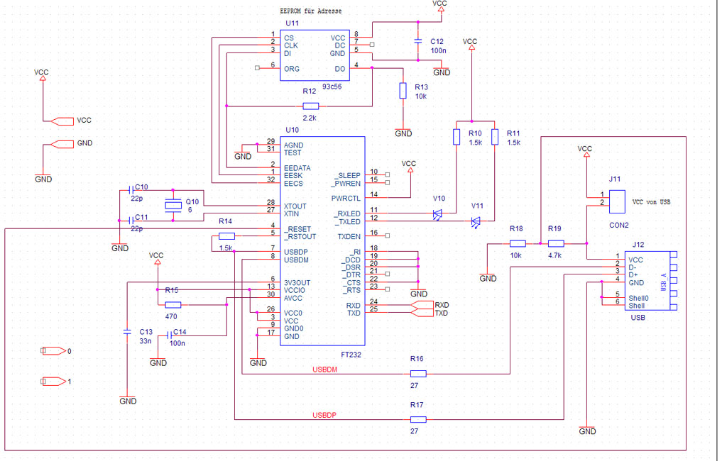

Guten Tag Ich hab mir ein Board selber gebaut mit einem FT232BL. Es wurde das Datenblatt als hilfe genommen und die "USB Self Powered Configuration" Figure 8 benutzt. Leider bekomme ich den Treiber nicht installiert, es wird immer als unbekanntes Gerät angezeigt und der Treiber liefert immer die Meldung, dass keine Informationen des Gerätes vorhanden sind. Ich habe mir hier viele Beiträge angeschaut und nichts gefunden was mir hilft. Ich habe schon die Treiber manuell installiert und gelöscht mit dem Uninstallier. Weder das MPROG noch der Treiber findet den Chip, leg ich den Chip auf masse bei Reset wird er nicht gefunden, also denk ich das der in Ordnung ist. Hoff mir kann einer weiter Helfen...
Hast du die Schaltung wirklich genau nach Datenblatt aufgebaut? Oder was geändert? Resonator statt Quarz? D+ und D- richtig herum angeschlossen? Kondensatoren am Quarz entsprechend der Lastkapazität des Quarzes ausgewählt? Odentliche Leiterplatte mit kurzen Leitungen zwischen USB Buchse und FTDI?
Ich habe es zig mal Überprüft, gemessen und optisch nachgeprüft. Die Leitungen liegen vom USB Konnektor und Chip max 2cm auseinander. Es ist ja nicht viel was im Datenblatt an Beschaltungen dastehen und ich hab nicht zum ersten Mal eine Schaltung nachgebaut, ich macht das schon über 7 Jahre. Ich kann einfach nicht Verstehen warum der Chip nicht erkannt wird. Kann es daran liegen das ich ein anderen USB-RS232 wandler im Betrieb hatte? Es wird mit dem USB View nur 0 angezeigt, er kann also scheinbar nichts auslesen, aber wenn kein Treiber installiert werden konnte? Der Chip kann vom einlöten auch nicht kaputt gegannen sein, da ich schon öfters SMD löte. Ich hab Data +/- mal vertaucht, da Erkannte er den gar nicht.

Hi, Du hast eine Self-Powered-Schaltung aufgebaut, was macht J11 dann in der Schaltung ? Versorgst Du die Schaltung auch wirklich Extern durch Dein Gerät ? Gruß Sven
J11 ist in dem Fall nur für eine erste Programmierung wichtig die momentan unbestückt ist. Es ist momentan nur der USB Wandler drauf *der leider nicht Funktioniert...*
Neo wrote:
> Hier ist nochmal die Schaltung, kann einer ein Fehler entdecken?
DO vom EEPROM geht über 10K an GND statt an VCC!
oh... stimmt... hmm ob das daran liegen könnte? Vielen dank an alle und an Arc Net das er es gesehen hat. Ich werde es mal austesten und melde mich. Nach paar Tagen sieht man nicht mehr seine eigenen Fehler...
Es lag wirklich an den Vertauschtem GND und VCC... Vielen Dank an alle..
