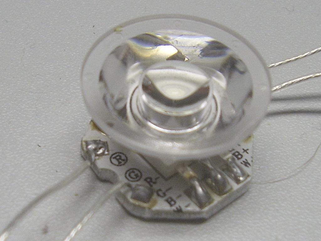

habe diese RGB-LED geschenkt bekommen. Leider finde ich keine
technischen Daten dafür. Auf dem Teil steht keine Typenbezeichnung, die
Abbildungen bei Conrad z.B. sehen nicht wie dieses Modell aus. Wer kennt
dieses Teil?

von Arno H. (arno_h)
Mach doch mal ein Foto ohne Linse, damit man den Chip erkennen kann.
Arno
von Jochen M. (taschenbuch)
Peter,
von der grundsätzlichen Bauform her ist das eine kühlpflichtige LED,
wenn Du also zu Testzwecken längere Zeit mehr als 30-40mA je Kanal
fliessen lässt, muss die Unterseite des Carriers gekühlt werden.
Auf den ersten Blick halte ich das für eine 3x80mA Ausführung, aber wie
schon gesagt wurde wäre ein Bild ohne Linse hilfreich.

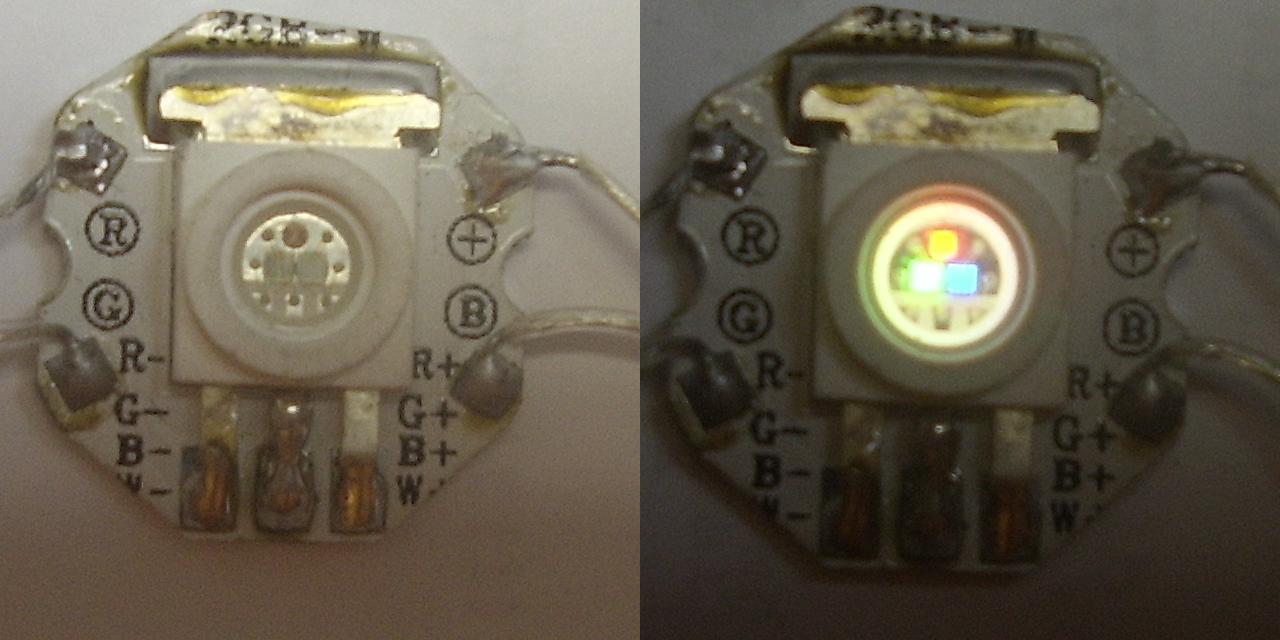

So, habe eben mal zwei Bilder gemacht, Chip's ohne Linse, einmal ohne,
einmal über 3*10k an 5V.
Die Bauform der LED sieht nach Avago aus, allerdings nicht auf einer
Platine von Avago.
Werbegeschenk von der "Light+Building"?
Arno
