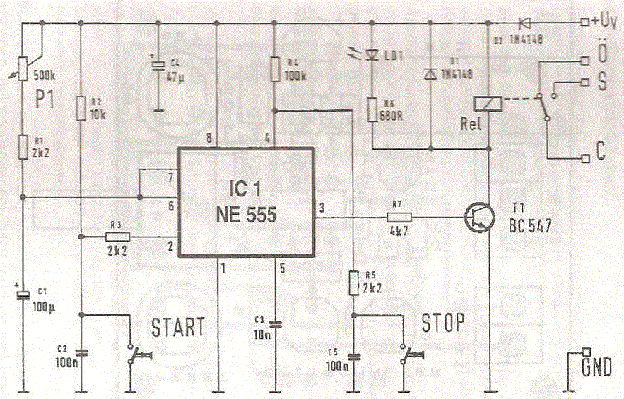

ich hoffe auf Eure Hilfe. Mit den ganzen Bauteilen der Elektrotechnik
kenn ich mich überhaupt nicht aus.
Ich habe mir diese Schaltung bei Conrad geholt. Das Ganze ist eine
Zeitschaltung für ein Relais. Dabei wird die Schaltung über den Taster
START aktiviert und mit RESET kann sie vorzeitig abgebrochen werden. Nun
möchte ich diese Schaltung im Auto verwenden, das heißt 12-15 V
Versorgungspannung. Fals dieses irgendwie besonders wichtig ist.
Die Schalter START und RESET sollen durch Signale ersetz werden. Der
Taster START soll durch ein Signal ersetz werden, dass bei Schaltung auf
Masse geht. RESET soll durch ein Signal ersetz werden, das bei Schaltung
auf 12V geht.
Welchen Transistor oder FET muss ich verwenden? Welche Widerstände sind
wo nötig?
Als nächsten Schritt soll ein Transistor oder FET durch ein positiv
Signal zwei Relais schalten. TYP
http://www.conrad.de/goto.php?artikel=504376.
Vielen Dank

von Helmut L. (helmi1)
>auf 12V geht.
Bei Start ist die Polarität ja schon richtig wenn du da noch eine Diode
(1N4148) in Reihe legst kann dort auch kein Strom reinfliessen. Anode an
C2.
Bei Reset kannst du das Signal mit einem BC547B invertieren. C an den
Eingang der Schalten , E and GND , an die Basis einen Widerstand so um
die 10K.
Gruss Helmi
Also die beiden 12v Relais in Reihe an 12 V anschliessen geht nicht.
Du must die beiden schon Parallel schalten und noch eine Freilaufdiode
dazu Parallel schalten.
Als Transistor würde ich in dem Fall einen BC337-40 empfehlen.
Das ergibt dann einen Kollektorstrom von 12V / (225 || 225) = 106mA
Bei einem Stromverstärkungsfaktor von ca. 150 beim BC337 ergibt das ein
Basisstrom von 106mA / 150 = 0.71mA. Wenn wir jetzt einen
übersteuerungsfaktor von 5 annehmen ergibt das ein Strom von ca. 3.5mA.
Am Basisvorwiderstand fallen 12V - 0.7V = 11.3V ab. Das ergibt einen
Basisvorwiderstand von 11.3 / 3.5mA = 3228 Ohm Normwert 3.3KOhm.
Damit sollte es funktionieren.
Gruss Helmi

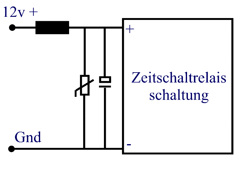

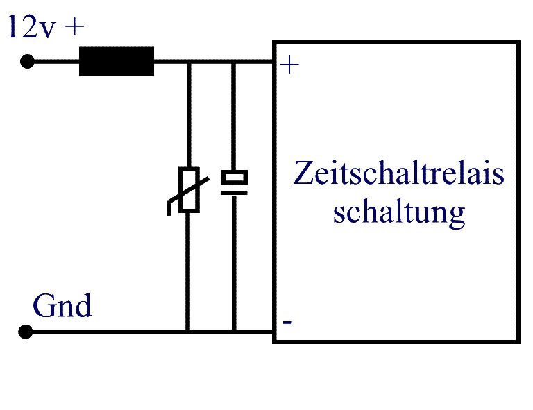

von Matthias (Gast)
Das was ich jetzt zum Varisator gelesen habe, würde ich dann wie im
Anhang umsetzen. Also nen Filter aus drei Komponenten für die Schaltung.
von Matthias (Gast)
Der Filter sollte zwei Schaltungen absichern. Beide haben laut angaben
zusammen 100mA max.
Denke daher an folgende Bauteile.
Bei mir im Katalog ist die anders angegeben.
R = 80 mOhm
Da koennen einige 100mA drueber fliessen
Auf der WEB seite von denen ist ein Fehler die geben die mit 64KOhm
ohmischen Widerstand an. Um den Wert zu erreichen muessten da 100Km
Draht drauf sein.
Besser ist vor der Drossel noch ein C (einige 100nF) gegen Masse anstatt
der Diode.
Bei 100 Ohm davor und 200mA Stromaufnahme fallen da 20V ab und das ist
mehr als deine Versorgung bringt.
U = I x R
Und du brauchst auch keine Diode parallel zu Entstoerdrossel zu legen.
Wenn du die Schaltung so aufbaust
---+-----+-----L-----+------Uaus
   C2    Var         C1
  GND   GND         GND
L = Drossel
C1 = Elko
C2 = 100..470nF
Car = Varistor
Deine Drossel ist durch die Last und den Varistor b.z.w. durch die
groesse der beiden Cs so bedaempft das die ganze Sache keine
nennenswerte Spannungsueberhoehung macht. Die Drossel ist ja nicht
alleine in der Schaltung sondern bildet mit den beiden Cs einen
Schwingkreis der durch den Varistor und die Last bedaempft ist. Da
koennen keine hohen Spannungsspitzen entstehen weil das ein sehr
schlechter Schwingkreis ist.
Um nun genau zu sagen wie die Schaltung sich beim Ein/Ausschalten
verhaelt kann man das ganze unter Spice simulieren oder die
entsprechende DGL aufstellen und loesen. Eine Diode parallel zum L kann
dir die Wirkung der Drossel unter Umstaenden aufheben. Wenn deine Diode
so geschaltet ist das die Kathode am Eingang und die Anode auf dem
Ausgang zeigt und jetzt ein negativer Transient am Eingang anliegt dann
fliest dessen Energie ueber die Diode in dei Schaltung. Es entstehen ja
nicht nur positive gerichtete Transienten sondern auch negative. Und
fuer die negativen ist die Drossel qausi ueberbrueckt.
Wenn du noch eine Strombegrenzung haben willst dann bau eine Sicherung
in den Eingang. Aber Achtung der Elko koennte dir die Sicherung
ausloesen beim Einschalten.
Gruss Helmi
von Matthias (Gast)
Ist es wirklich nötig das der cvar vor der Spule sitz. Hab mir den
Nachmittag eine Platine erstellt und die ist jetzt halt gerade fertig.
Wobei der varisator halt hinter der der Spule sitzt.
Nicht unbedingt funktioniert auch so.
Gruss Helmi
von taucher (Gast)
Nur wenn der Varistor eine hohe Spannungsspitze abfangen muss, belastet
das jedesmal die Spule. Nicht wirklich glücklich. Wenns ganz dumm läuft,
verdampft die Spule eben.
Da wuerde ich doch eher sagen das der Varistor verdampft. Der setzt
immer noch mehr Energie um als der Verlustwiderstand der Spule mit 80
mOhm.
