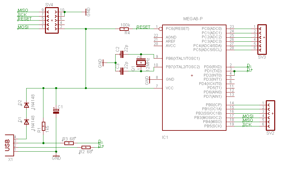

von Unbekannt (Gast)
Ich habe die Schaltung nun gezeichnet.
Würde diese zum Testen so funktionieren?
Funktioniert das auch mit den Dioden, den Cotroller so zu versorgen?
MFG Ubekannt
von Christian D. (stettberger)
Die Schaltung schaut gut aus, aber der 100K Pullup an RESET ist ein
wenig arg. Ich nehme wenn dann immer einen 10K Pullup.
Das mit den Dioden geht. Allerdings musst du daran denken, dass die auch
den ganzen Strom abkoennen muessen, denn du ziehen willst. 1N148 waren
glaub ich bei 75 oder 150mA, aber dann wuerden die denk ich schon warm
werden, also am maximalwert. So kannst du aber dann auch 3,3V Targets
flashen ( Bei Zener Dioden nicht )
von holger (Gast)
AVCC und AGND müssen angeschlossen werden. Das mit
den Dioden ist grottiger Mist. Nimm einen Low Drop Regler
für 3.3V und gut ists.
>Das mit den Dioden ist grottiger Mist. Nimm einen Low Drop Regler
Dies mit den Dioden ist auf der obdev Homepage so angegeben...
http://www.obdev.at/products/avrusb/index.html

von Ronny (Gast)
Die Flussspannung einer Diode hat eine recht grosse Exemplar-spezifische
Streuung. Ausserdem ist die FLussspannung auch noch abhängig vom Strom
der durch die Diode fliesst.
Sagen wir, deine Dioden können eine Flussspannung zwischen 0.5V und 1V
besitzen. Dann hätten wir eine Ausgangsspannung von:
Umin = 5V - 2*Uf = 3V
Umax = 5V - 2*Uf = 4V
Also schwankt deine Spannung munter zwischen 3V und 4V, je nachdem
welche Dioden du gerade aus der Kiste gegriffen hast und welche Last
gerade dran hängt.
Ausserdem musst du für eine mindest-Last sorgen,damit die Dioden
überhaupt Strom durchlassen.
Also: Für alles andere als Lochraster-Spielereien gehört ein 3.3V Regler
dran.
Gruß,
Ronny
Ja gut, dann schau man halt beim bestuecken danach was die eingeloeteten
Dioden fuer eine Durchgansspannung haben. Natuerlich ist das nit fuer
Massenfertigung geeignet, geb ich dir recht.
> gerade dran hängt.
Ein wenig Toleranz, was die Spannung angeht bringen die meisten Bauteile
mit. Uebrigens haben 3,3V Regler auch Toleranzen.
Ist durch den Atmega gegeben.
> dran.
Lochraster muss nicht nur Spielerei sein. Und einen Programmieradapter
auf einer gefertigten Platine trau ich mich auch mit 2 Dioden machen.
> PS: Bei Spielereien am USB würde ich einen vernünftig designten Hub
> zwischen schalten um den Port zu schützen. Sonst raucht dir unter
> Umständen der USB-Port am Rechner ab.
Die meisten USB Ports sind relativ Belastungsfaehig. Zum Beispiel kann
ich den hier am Laptop kurzschlieszen und es tut ihm nix, er geht dann
halt einfach mit der Spannung runter. Ganz anders bei meinem Desktop
daheim. Der geht dann aus gg, tut ihm aber Ansonsten auch nix
dauerhaftes.
grusz didi

von Ronny (Gast)
@Christian:
Jap, so mach ich es zu Hause auch. Ist trotzdem gefrickel und sollte
nicht zur Gewohnheit werden wenn man sich irgendwann an komplexere
Hardware wagt ;)
Die meisten Regler haben Toleranzen im Bereich einiger 10mV....Üblich
wären dann so 3.2V...3.4V, da du immer auf der sicheren Seite. Bei 4V
können manche 3V-Bausteine schon mal abrauchen..
Zu Hause hab ich praktisch alles mit Lochraster aufgebaut. Ist nunmal
wesentlich einfacher zu handhaben und die Sauerei mit Platinen ätzen
möchte ich mir nicht geben.
> dauerhaftes.
Jap, von spontanen Reboots bis deaktiveren des Ports hatte ich auch
schon alles. An einem Laptop wurde USB bis zum nächsten Reboot komplett
deaktivert nach einem Kurzen. Da ging dann auch die USB-Maus nichtmehr.
Hab allerdings auch schon von Billig-Systemen gehört wo der Port auch
nach einem Reboot nicht mehr ging. So ein Hub kostet 10€, die
einzusparen wäre hier sicher falsche Sparsamkeit ;)
von Ronny (Gast)
@Unbekannt:
> Dies würde jedoch nichts an meiner Hardware ändern...
> Ich würde nur eine andere Software benötigen?
Schau dir doch einfach mal die Projekte auf der Seite an. Für viele
musst du noch weitere Peripherie vorsehen (z.B. für das LCD). Andere wie
der USB-Bootloader brauchen nix weiter an Zusatz-Hardware.
Grundsätzlich ist deine Schaltung auf USB-Seite völlig ausreichend. Wenn
du über USB irgendwas ansteuern oder auslesen möchtest, braucht es dann
natürlich noch etwas mehr Beschaltung ;)
