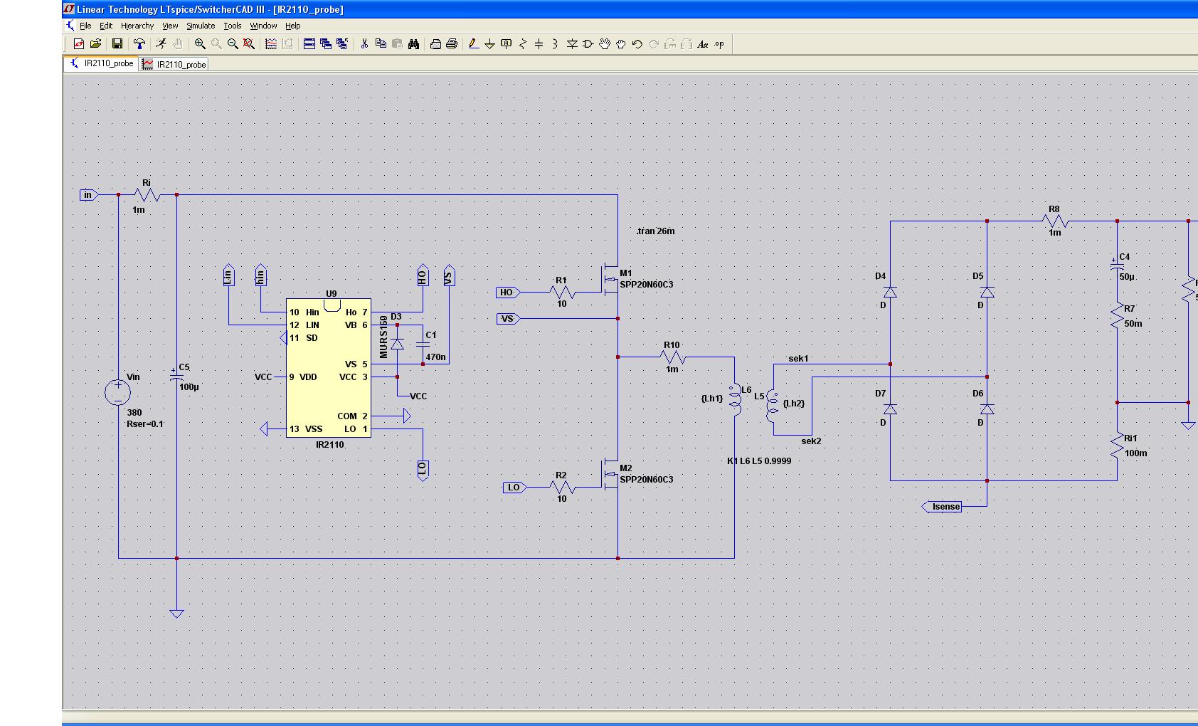

ich habe ein Problem in der Simulation und bei der realisierten
Schaltung und zwar:
ich habe eine Halbbrücke, die durch IR2110 betrieben wird. In der
Simulation (im eingefügten Bild sind die UGS-Hi und UGS-Lo
dargestellt.)ist zu erkennen, dass die Mosfets komische Überlappung hat.
Die schalten kurzzeitig zusammen. Das passiert immer während der
Einschaltphase der Mosfats.
Meine Frage ist:
wie kann man dies Problem beseitigen.
Kann das auch in der Tat so zu Stande kommen. was ist der Sinn der
Sache.
und worauf muss man bei der Inbetriebnahme von IR2110 achten.
Danke für eure Infos

von Benedikt K. (benedikt)
Ich tippe auf einen Fehler in der Simulation durch irgendeine zu starke
Mittkopplung über die Miller Kapazität. In der Praxis kann sowas auch
vorkommen, wenn man extrem schnell hohe Spannungen schaltet und der
Gatewiderstand zu groß ist, aber mit einem IR2110 habe ich von diesem
Problem noch nie was gehört, da dieser die Gates doch sehr niederohmig
ansteuert.
von Düsentrieb (Gast)
zeig mal den schaltplan, bes. gate beschaltung !
von gast (Gast)
anbei sieht man die grobe Schaltung.
Lin und Hin kommen von CMOS Gattern.
Danke für eure Infos!
erstmal : par. zu den gate r eine diode , zb 1n4148 .
das bremst den shoot.
snubber r-c wäre sicher auch noch ratsam.
von BMK (Gast)
Was nicht zu erkennen ist:
Ein Kondensator in direkter Nähe zum IR2110 an dessen
Versorgungsspannung für den Spitzenstrombedarf, z.B.
ein Keramik Vielschicht 100 nF. Das kann der Elko nicht.
