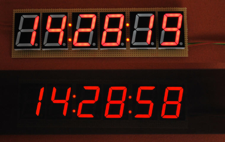

Ein Datenblatt habe ich auch noch nicht gefunden, aber die Anzeige besteht aus 2 LEDs in Reihe, lässt sich aber noch mit 5V Ansteuern. Nur der Punkt besteht aus einer LED. Die Belegung habe ich leider schon wieder vergessen, aber das sollte ja kein Problem sein die rauszufinden. Die Anzeige hat eine gemeinsame Kathode. Ich steuere 6 solcher Anzeigen im Multiplex, über 47 Ohm Vorwiderstände direkt mit einem AVR an. Das ergibt etwa 25mA pro Segment, was über die 6 Anzeigen verteilt etwa 4mA ergibt. Das ist an sich wenig, reicht aber meiner Meinung nach bei weitem für normale Anwendungen aus, solange die Anzeige nicht direkt in der Sonne steht. Wenn das Display doch zu schlecht ablesbar sein sollte, eine getönte Plexiglasscheibe wirkt Wunder... Ich denke mal bis 50mA Spitzenstrom kann man bei gemultiplexter Anzeige (mit entsprechend kurzer Einschaltzeit) mindestens gehen. Ich wähle (je nach Anzeige) meist 5-10mA mittleren Strom.

Wow, das sieht ja genial aus. Kannst du mal ein Foto machen von der Plexiglas Scheibe alleine (in normalen Licht)?

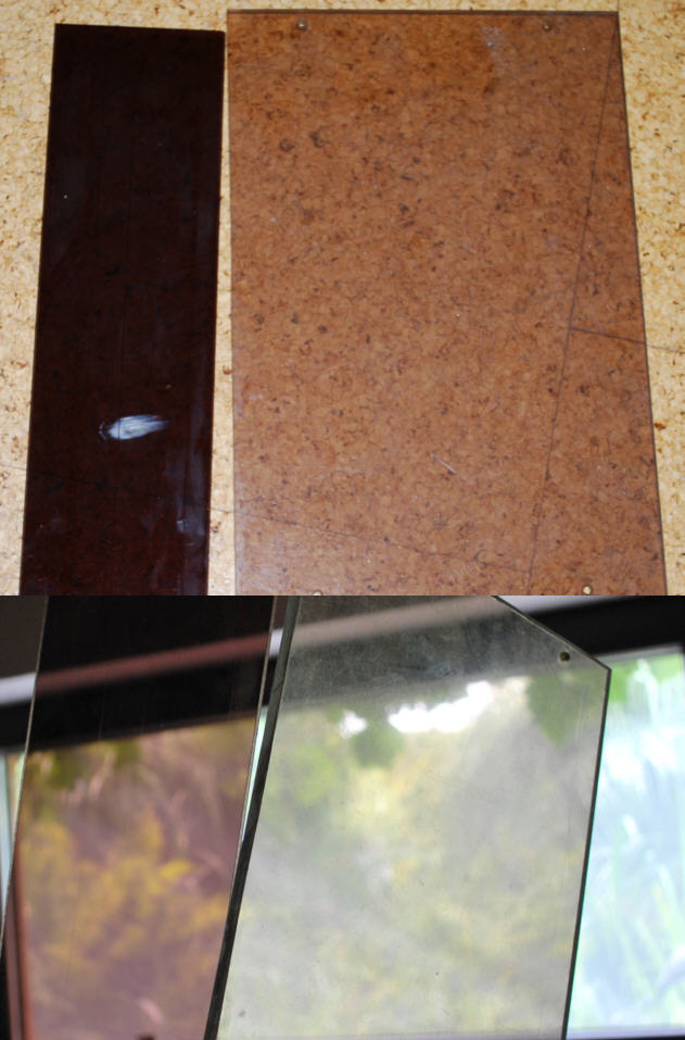

Eder Matthias wrote: > Weißt du wie diese Scheiben im Fachdeutsch heißen? Hersteller ist z.B. Röhm (mittlerweile Evonik wenn ich das richtig gelesen habe), die haben auch das Patent auf Plexiglas. Richtig nennt sich das Zeug PMMA: http://de.wikipedia.org/wiki/Polymethylmethacrylat Die Scheibe muss schon relativ dunkel getönt sein. Ich habe noch eine leicht getönte Scheibe, aber die bringt fast nichts. Die dunkel getönte Scheibe geht fast schon in Richtung weinrot/braun. Die linke der beiden Scheiben verwende ich für die Anzeige.
Ich denke sowas kommt der Scheibe die ich verwende am nähsten: http://www.plexiglas-shop.com/de/product_info.php/info/p43_PLEXIGLAS--GS-Umbra-7C27.html http://www.plexiglas-shop.com/de/product_info.php/info/p18_PLEXIGLAS--XT-Braun-8A570.html http://www.plexiglas-shop.com/de/product_info.php/info/p47_PLEXIGLAS--GS-Braun-8C01.html Ob rote Scheiben besser sind kann ich nicht sagen, aber da die meisten Uhren mit LED Anzeigen auch meist sehr dunkle Kunststoffscheiben verwenden, denke ich dass diese dunkelbraunen Scheiben so ziemlich am besten geeignet sind.
