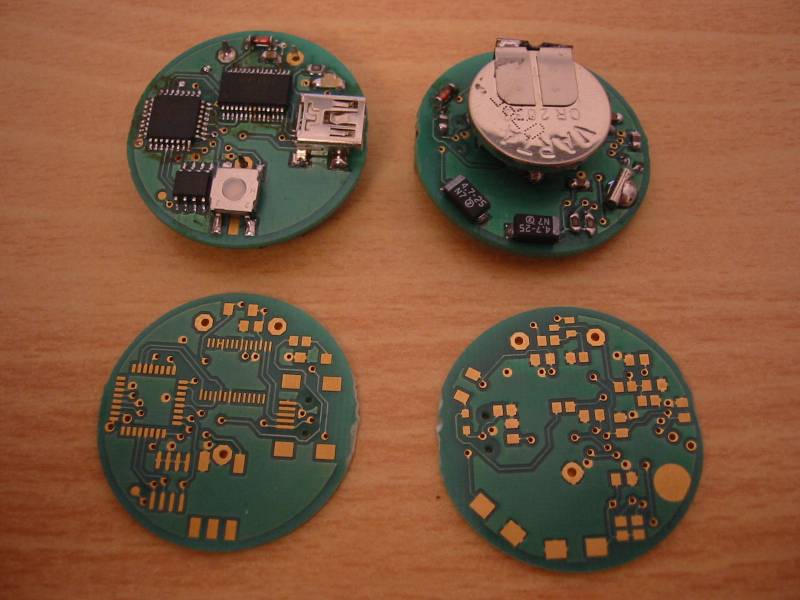

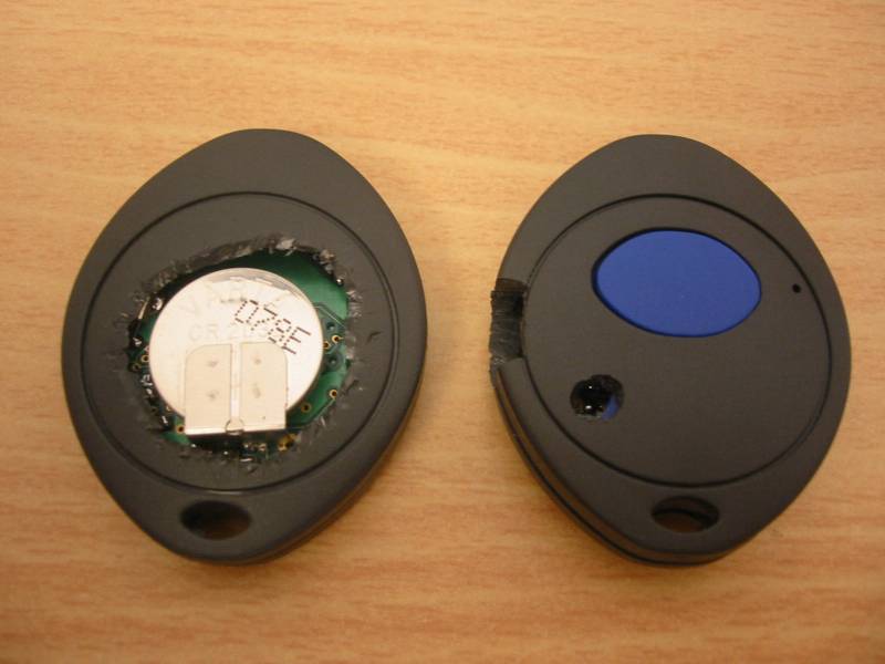

Hallo Mitlesende,
nun, ich hab einfach mal das Projekt angefangen, weil ich ein paar
Sachen ausprobieren wollte. Und man glaubt es kaum, es funktioniert fast
wie geplant. ;-)
Man kann bis zu 15 Tastendrücke pro Sekunde speichern (wenn man es
schafft 15 Mal die Taste zu drücken ;-)
Das Ganze über 24h. Auslesbar im Excel-kompatiblem CSV Format.
Nur beim Gehäuse hab ich ein wenig gepatzt, das ist zu flach, bzw. meine
Platine zu dick. Naja, gibts halt Abzüge in der B-Note :-0
Schaut euch mal die Sachen im Anhang an. Ich hab zwei Prototypen
aufgebaut, laufen beide sehr gut. Die Echtzeituhr muss ich noch
kalibrieren, mach ich im Moment per Radio und Zeitzeichen vom DLF ;-)
Tja, also wer will kann die zwei Prototypen, vier Leerplatinen, ein
Mini-USB-Kabel + Schaltpläne,  Layouts und Software haben. Der OP
scheint kein Interesse mehr daran zu haben. Allerdings würde ich schon
die reinen Materialkosten + Vesand in Rechnung stellen, mit 88 Euro ist
man dabei. Ich hab auch schon ne neue Version erstellt, die sollte dann
mit einer flachen Batterie auch komplett ins Gehäuse passen. Oder man
nimmt die aktuelle Version und suchst ein etwas dickeres Gehäuse.
Materialkosten pro Zähler sind ca. 17 Euro + Platine + Versand etc.
MFG
Falk

Hier noch das Innenleben und die Platine pur.

von Falk B. (falk)
@ Stefan Stieger (Firma: Universität Konstanz) (stefan_stieger)
>Handzähler in irgendeiner Art und Weise weiterentwickelt wurde bzw.
>dieses Gerät irgendwo erhältlich ist.
Es wurde dahingehend weiterentwickelt als daß die kleineren Fehler
ausgebügelt wurden und die Knopfzelle jetzt flach auf der Platine
aufliegt und somit alles in das Gehäuse passen sollte. Getestet ist es
aber mangels Interesse des OP nicht.
Solltest du Interesse an den Dingern haben könnte ich sicher 1-3 Stück
als Prototypen aufbauen, aus der Erfahrung mit dem OP allerdings nur
gegen Vorkasse bzw. Anzahlung  ;-)
Fertig kaufen man diese Entwicklung nicht, es sein denn es gibt andere
Produkte auf dem Markt.
