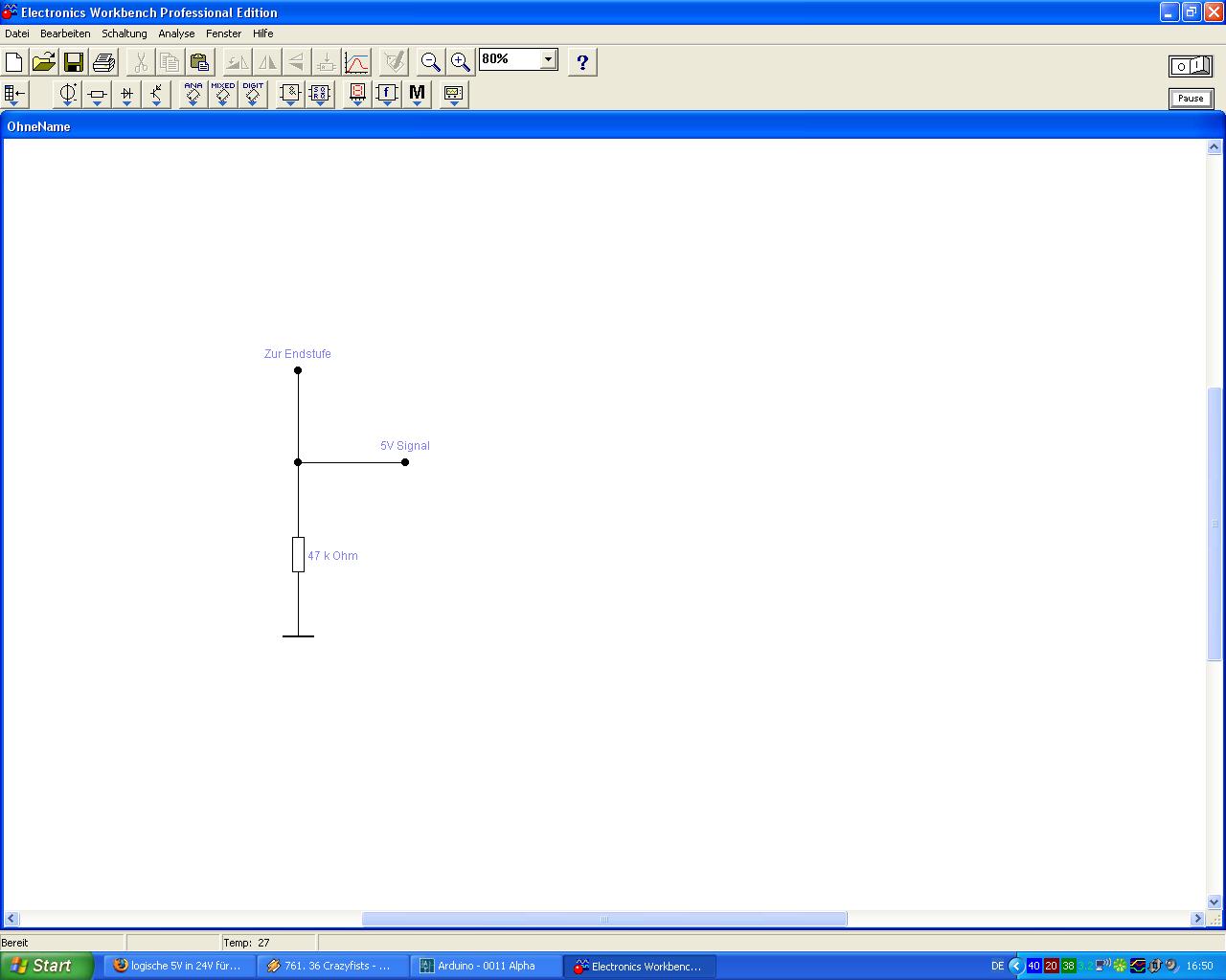

ich hab es jetzt so aufgebaut:
5V signal - Basis, 24V - 47k Ohm - Signal zur endstufe + Kollektor,
Emitter auf masse.
Der Transistor ist ein 547C mein 337-25 funtzt garnicht.
47k Ohm weil ich davon so viele rumliegen hab ^^
Mein problem ist jedoch das er nur mehr oder weniger läuft wenn ich mit
meinen fingern den draht am wiederstand berühr - sonst nicht..

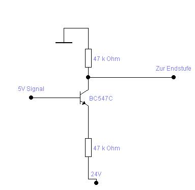

von G. P. (nold)
oh man ich versteh transistoren einfach nicht <.<
wenn man die 24V zum transistor weck nimmt (an meiner schaltung von
eben) dann futzt es sogar noch besser Oo
von G. P. (nold)
Jetzt verstehe ich garnix mehr...
So funktioniert es auch Oo
Wobei ich die masse vom Netzteil beziehen muss...
von Falk B. (falk)
@Gerrit P. (nold)
MAl abgesehen davon, dass du dich über Bildformate informieren
solltest, ist die Schaltung ziemlicher Unsinn.
Wahrscheinlich lassen sich dein 24V Eingänge mit Open Collektor
ansteuern.
Siehe Ausgangsstufen Logik-ICs
MFG
Falk

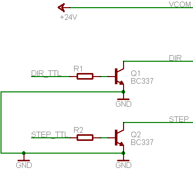

von Falk B. (falk)
@G. P. (nold)
>das ist die endstufe:
>https://www.distrelec.com/distrelec/datasheets.nsf...
Warm denn nicht gleich so?
>Als Transistor hab ich einen BC547C, mein BC337-25 geht garnicht...
Aber sicher, mein Junge ;-)
Siehe Anhang.
Jetzt muss du dir nur im Datenbltt die genau Pinbelegung vom 337
anschauen.
MfG
Falk
von Falk B. (falk)
Ach ja, R1/R2 =1k
von G. P. (nold)

von Gast (Gast)
Ja das währe mal eine info gewesen, das es sich hier um Otokopler
handelt :)
Warum dauert es immer so lange bis gesagt wird was sache ist?
