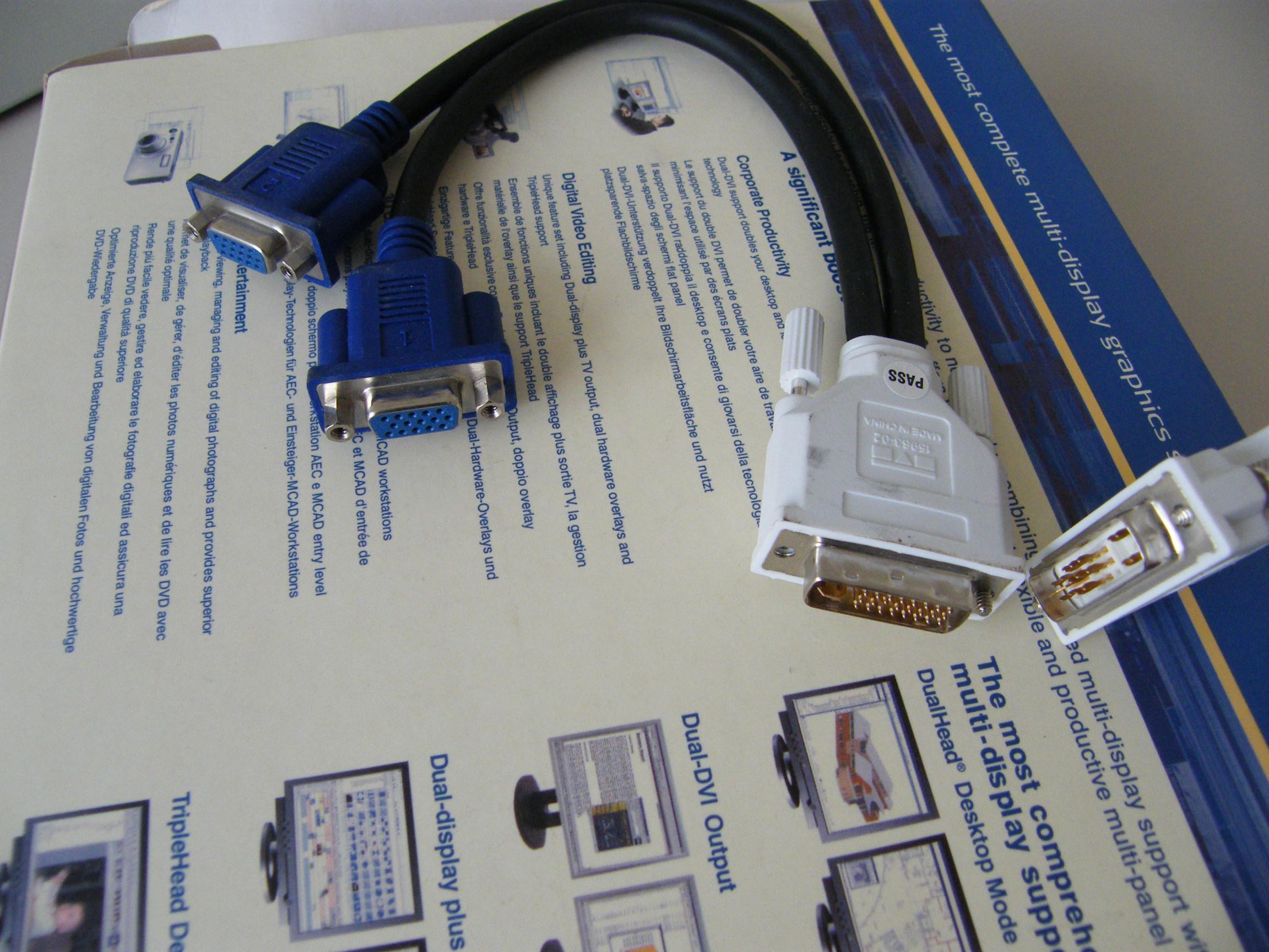

Könnt mich ja jetzt für bekloppt erklären, aber bei mir läuft das im
Moment genau so! Ich habe nun zwei 21" hier stehen, am PC ist nur ein
Y-Kabel (DVI) angeschlossen. Habe jetzt hier zwei Hintergrundbilder, das
Startmenu ist nur auf einem Screen ersichtlich und eigentlich macht es
genau das was der Herr oben möchte. Auflösung 3200x1200 (über beide
Monitore)
Gruss
von Christian B. (casandro)
Sicher, dass das ein echtes DVI-Kabel ist und kein spezielles Kabel für
2 Monitore? Ein VGA-Splitter müsste einiges an Elektronik drin haben.
von Termite (Gast)
Moin
Aktuelle grkas die 2 Monitore ansprechen können und nicht beide buchsen
auf dem slot blech haben, haben mitlerweile spezialkabel beiliegen die
aus einem "was weis ich für stecker" 2 DVI oder 2 VGA anschlüsse machen.
Bei DVI könnte das ggf sogar nur mit einem dvi stecker möglich sein.
(stichwort dual link) die wollen sich die 2te DVI oder VGA buchen auf
dem slot blech sparen. Da ist normalerweise sowieso kein platz mehr für
was weiteres. ( video in/out, Audio, ... und was da mitlerweile noch so
drauf ist)
und aus einer DVI buchse kann man mit dem passenden passiven Adapter ein
VGA signal machen (verner die signale mit auf der buchse liegen). hat
bei mir mit einer NVIDA GeForce FX 5200 ohne probleme geklapt. ist nur
ein neustart des PCs notwendig gewesen, da er den Monitor beim Booten

von Matthias L. (Gast)
Termite hat recht:
Ein DVI Anschlus hat drei "Bereiche":
- VGA Ausgang
- DVI (erstens)
_ DVI (zweitens)
Der zweite DVI-Link wird normalerweise nur bei hochauflösenden Monitoren
verwendet. Und ist wohl somit bei "niedrigeren" Auflösungen unbenutzt.
Üblicherweise wird auf DVI und VGA dasselbe Bild ausgegeben.
Hier wäre es aber denkbar, dass das nicht so ist, und der Adapter
einfach als Y-Verteiler fungiert. So mit könnten hier unterschiedliche
Bilder ausgegeben werden..

von Maik F. (sabuty) Benutzerseite
Da er direkt im ersten Posting mitgeteilt hat, dass es sich um eine
NVidia GeForce handelt, war klar, dass es sich nicht um Matrox dreht.
Matrox hat sehr wohl, wie ja schon gepostet wurde, lustige Adapterkabel
beigelegt, um die Triple-Head-Funktionen mit nur 2 Buchsen anbieten zu
können. Das ist aber eine ganz andere Baustelle, bei NVidia gibt's und
gab's sowas nicht.
