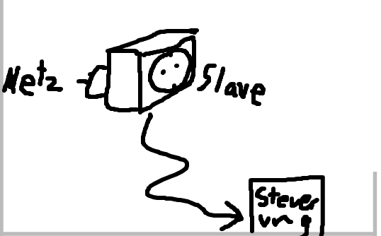

Hi, ich suche ein 230V Netzstecker in den man direkt wieder ein 230V Verbraucher anschließen kann, jedoch dieser (Slave-) verbraucher nciht direkt mit dem Stecker verbunden ist sondern aus dem Gehäuse ein Kabel geht mit 230V und mit dem man dann wieder die Buchse ansteuern kann. Siehe Anhang. Jmd ne Idee wo man sowas herbekommt? Stefan

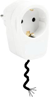

Danke schonmal für die Antworten! Sowas wie das Pollin Teil suche ich, jedoch ohne Schalter, bzw. mit externem Schalter, ungefähr so wie im Anhang ist mein Traumstecker :-) Gruß Stefan
