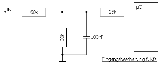

von Bernd R. (Firma: Promaxx.net) (bigwumpus)
Ich gehe davon aus, daß Du Optokoppler einsetzt, aber keine isolierte
DC-DC-Wandler für die Betriebsspannung der Schaltung ?
Dann kannste das vergessen.
Optokoppler werden immer wieder als das allheilige Mittel angepriesen,
um Schaltungen zu schützen etc. pp.
Ist alles Murks solange Du die Massen nicht trennst !
Die Eingänge des uCs sind schon geschützt, indem Dioden gegen V+ und Gnd
so geschaltet sind, daß Über- und Unterspannungen abgeleitet werden.
Jetzt reicht es aus, den Stromfluß zu beschränken. Dazu nimmt man
Widerstände - Ja! I=U/R. Bei digitalen Eingängen am PIC setze ich auch
schon mal 100k Ohm ein. Da fließen selbst bei Netzspannung nur 3mA, die
die Schutzdioden abkönnen. Ein zusätzlicher Keramik-C gegen Masse
10-100nF helfen gegen Spannungspikes.

von Christian R. (supachris)
Ich mach das immer so, wie im Anhang. Klappt bisher störungsfrei seit
Jahren im Auto.
von Bernd K. (viper)
Ich hab sogar die Z-Dioden und Dioden weggelassen, klappt bis jetzt
schon jahrelang bei mehreren Schaltungen ohne Probleme ohne das mir die
MCs durchgegangen wären oder andere Bauteile.
CU
Bernd
von Alois (Gast)
Okay, würde die Eingangsbeschaltung dann wie folgt machen wollen. Ist
die Dimensionierung für euren Geschmack in Ordnung?
