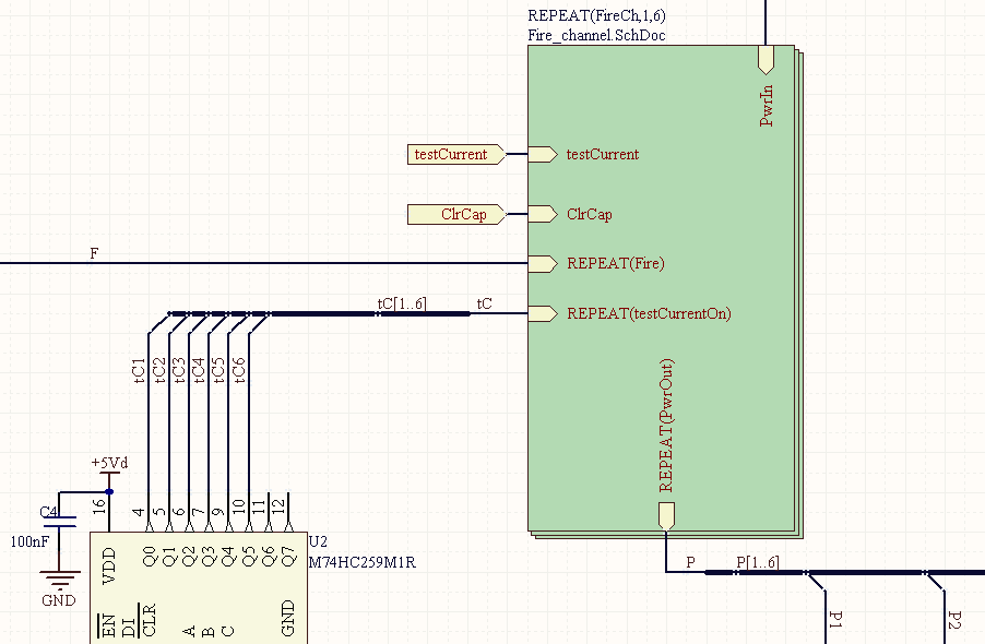

Hallo Altium-kundige,
 ich habe ein Design, in dem ich mehrfach gleiche Schaltungsblöcke habe.
Also wollte ich mit einem Bottom-Up Ansatz erst einen solchen
Schaltungsblock erstellen und den dann via Sheet Symbol in einem neuen
Schematic verwenden. Das scheint auch (mittels REPEAT) ganz gut zu
funktionieren, jedoch wirft mir der Compiler danach massig Warnings
a-la:
Nets Element(1): TC has multiple names (Net Label TC1, Sheet Entry FireCh1-TESTCURRENTON(Input))
und
Nets Element(1): TC has multiple names (Net Label TC1 (Inferred), Sheet Entry FireCh1-TESTCURRENTON(Input))
Diese Warnings kommen dann halt für jeden Kanal aus dem Repeat-Port.
An die Repeat-Ports des Sheet Symbol habe ich erstmal ein Wire mit dem
Namen (z.B. tC) angeschlossen, an dieses dann einen Bus (z.B. tC[1..6])
und an dieses dann halt die Busabzweiger. So scheint es auch in der
Programmhilfe (TU0112 Creating a Multi-Sheet Design) beschrieben, von
den Graphiken. Wobei es da nicht explizit so genannt wird. Den Bus kann
man ans Sheet Symbol jedenfalls nicht direkt anschließen.
Frage nun: Kann ich die Warnings getrost ignorieren, oder gibts da noch
einen Trick?
Ich hab zur Veranschaulichung mal einen Schaltplanausschnitt angehängt.
Software Altium 6.8
Fabian

Du kannst einen Signalbus nicht in dieser Form auf eine einzelne Leitung
führen. Die Buselemente heißen: P1, P2, P3 usw. wie es unten schon
ausschnittweise zu sehen ist. den Bus kannst Du direckt an das
Sheetsymbol legen. Der Port muß dann nur auch als Bus bezeichnet werden
xyz[123...456]

von ----- (Gast)
Sollte so funktionieren, nur beklagt sich der Compiler, weil das Netz
einmal tc heisst und im Block testCurrenOn heisst.

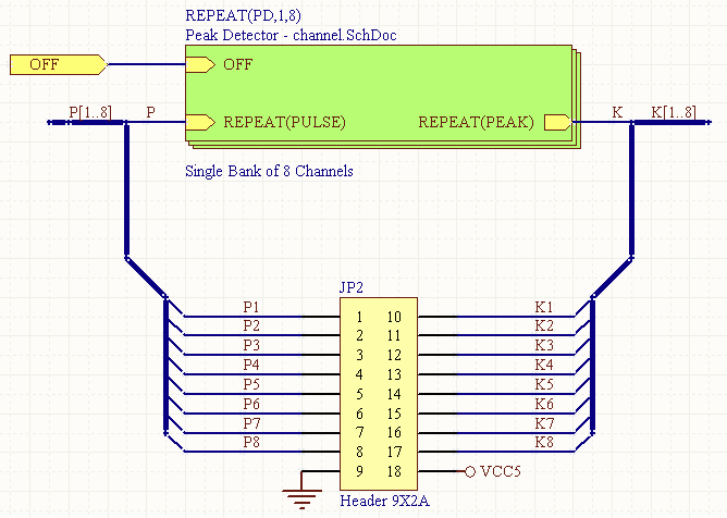

von Fabian B. (fabs)
Hier das Beispielbild aus dem Help-PDF von AD. Schaut doch sehr nach
Port->Wire->Bus aus...
Sonst noch nie jemand damit gearbeitet?!

von Werner (Gast)
Salü Zusammen
Etwas Spät aber ich habe herausgefunden das du diese Warnungen
ignorieren kannst.
Beim Beispielprojekt ist diese meldung auch auf No Report gestellt. Wenn
man diese auf Warning einstellt dann erscheinen die gleichen Meldungen.
Project --> Options --> Error Reporting --> Violations Associated with
Nets --> Nets with Multiple names => auf No Report.
