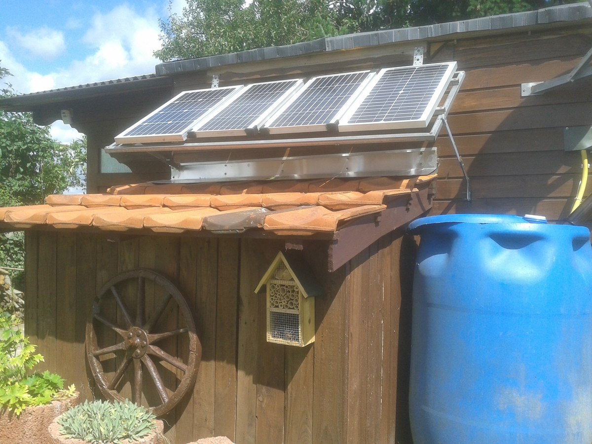

TV mit Solarstrom im Gartenhaus mit 4 mal 20 Watt Modulen 80 Watt Gesamt und 3 Solar Akkus mit Gesamt 191 Ah Stunden Licht - Resiver das geht über mehrere Stunden sehr gut!
guenter aussmann schrieb: > das geht über mehrere Stunden sehr gut! Was verbraucht so ein kleine Röhrenfernseher eigentlich? Ich glaube ich würde da lieber das Laptop hin stellen, meins verbraucht wenn man nichts macht nur 9Watt und bei Last max. 23W. Hast du die Solarzellen/Akkus in Reihe oder parallel geschaltet?
