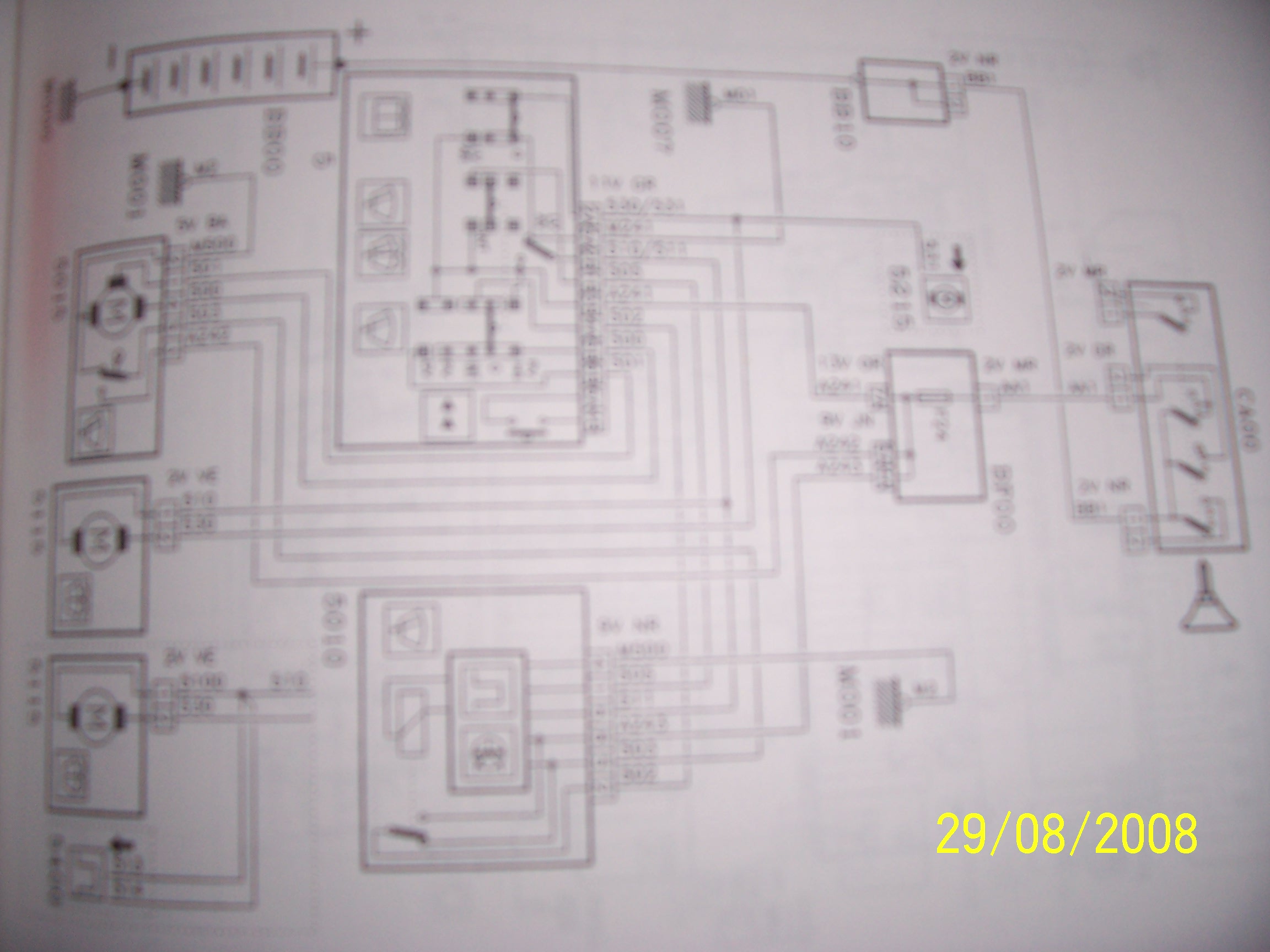

von da bäda (Gast)
Im Anhang mal der Schaltplan für die Wischersteuerung. Leider sehr
unscharf, aber etwas verkleinert ist es ingesamt zu erkennen. Der Kasten
in der Mitte unten ist das Relais, darüber der Hebel, links die Motoren
und rechts Zündschloß und Sicherungen/kasten.
von Christian R. (supachris)
Du kannst ja hier selbst mal schauen, ob das kompatibel ist:
http://freenet-homepage.de/zyko-online/Schaltplan_Astra_F/0800.jpg da
ist ganz links der Frontscheibenwischer. Aber nachdem, was man bei dir
erkennen kann, könnte das klappen.
