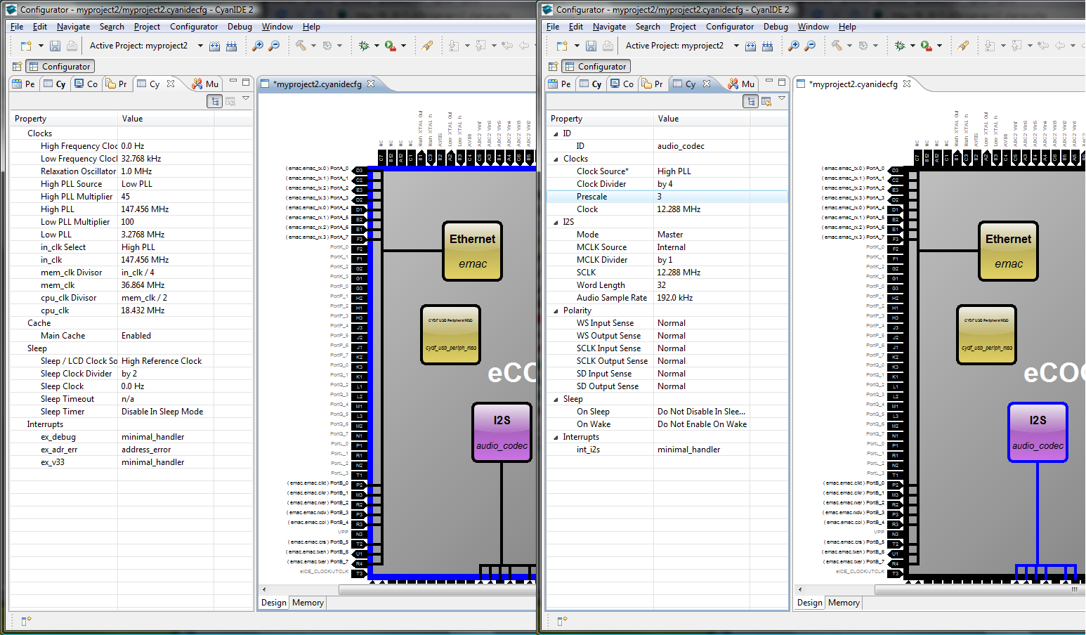

p.s. um auf den Vorschlag im anderen Thread zurückzukommen
Beitrag "Re: Vergleich der µCs nach IO-Performance"
der angesprochene Controller bzw. das Dev-Kit hätte alle Voraussetzungen
inkl. div. Software-Stacks.
Danke, aber ich versuche erstmal in der Welt der bekannten 8Bitter zu
bleiben (also Atmel, bzw. Microchip). Das kostet mich im Augenblick die
wenigste Einarbeitungszeit und das Testboard kann ich selbst machen,
bzw. kann lernen es selbst zu machen :D
Ich werde sicher auf dem Weg noch genug Geld in den Sand setzen, da muss
ich nicht schon mit einem "teuren" Evalboard anfangen. Insbesondere wenn
es eine realistische Alternative gibt.
Wenn ich merke, dass es mit den Hobbiistenchips absolut nicht zu packen
ist, kann ich immer noch Geld ausgeben ;)

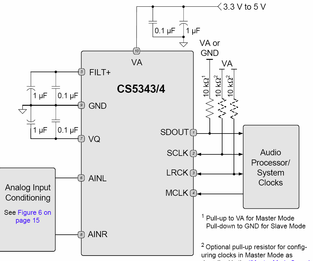

von Knut B. (Firma: TravelRec.) (travelrec) Benutzerseite
Ich denke mal, daß hier die Abtastrate und Auflösung unnötig hoch
gegriffen ist und somit viel zu viele Daten mit viel zu hoher Frequenz
durch etwas zu untermotorisierte Controller verarbeitet werden sollen.
Das kann nicht gehen. Ich hoffe mal, daß der OP nicht auch
Gleichspannungen messen will, denn das geht mit den Audio-ADCs gleich
gar nicht. Zumindest die neueren Chips haben digitale Hochpässe, die
DC-Anteile aus dem Signal filtern. Ich bastel derweil mal an meinem
Wave-Recorder weiter. Ich habe jetzt mal das DMA in Verbindung mit dem
Event-System des XMega bemüht, welches mir ein etwas besseres Timing als
ein nackter Interrupt beschert. Mehr als 16Bit und 48kHz sind aber
trotzdem nicht drin. Der theoretische SNR sollte bei unter -90db liegen.
Auf der DAC-Schiene ebenfalls. Praktisch werden etwa -80db zu erreichen
sein - ein angeschlossenes Stück kabel rauscht/brummt bereits mehr. Ich
verwende Cirrus-Wandler, CS5343 und CS4344 und als Interface CS8406 und
CS84016.

Auch wenn es die cyans inzwischen zu Farnell geschafft haben, eine Suche
im "µC & Elektronik" -Forum liefert genau einen Treffer. Was für mich
auch heißt, dass es sich hier um Exoten handelt.
Die müssen deshalb nicht schlecht sein, aber wenn ich dort Unterstützung
suche, sehe ich vielleicht noch älter aus, als ich schon bin.
100 Tacken als Startgeld sind (für mich) schon eine deutliche Hürde - da
will ich dann auch längerfristig was davon haben :)
In der Preisklasse macht mich das ATNGW100 am ehesten an.

> Ich verwende Cirrus-Wandler, CS5343 und CS4344 und als Interface CS8406
> und CS84016.
Yepp, Deine Seiten sind aufschlussreicher/erfreulicher, als die
Datenblätter der Cirrusteile :)

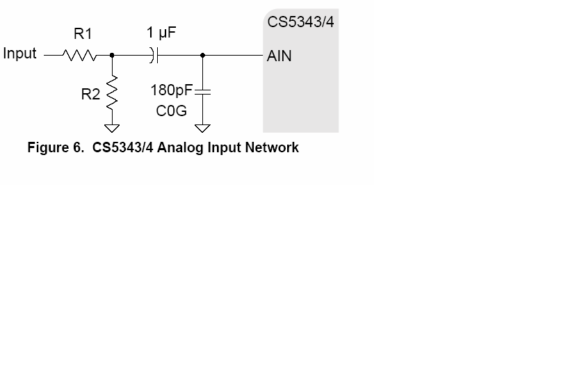

Ich bleibe lieber bei Cirrus. Sind günstig, gut, einfacher zu beschalten
und sehr klein ;-). Die 100db SNR von NXP sind sicher auch sehr
optimistisch. Schon ein Leiterzug von 3cm und ein Kondensator und die
Widerstände am Eingang machen dies zunichte ;-)

> Ich bleibe lieber bei Cirrus. Sind günstig, gut, einfacher zu beschalten ...
habe mir den Punkt "einfacher zu beschalten" nochmal angeschaut und kann
das nicht nachvollziehen. Beim CS5381 wird der gleiche analoge
Eingangspuffer mit 2 OPs + Hühnerfutter (pro Kanal) empfohlen, wie beim
PCM1804.
Die von Dir verwendeten ADCs haben keinen Differentialeingang, d.h. Du
wirst wahrscheinlich sogar einen INA217 o.ä. davor setzen.
Rein pekuniär sind das 5,5 Teuronen im Vergleich zu 1,8 - damit ist der
Preisvorteil der CS-Teile auch wieder dahin.
Bleibt also alles Einstein ;)
Siehe Anhang.

Analog-Eingangsbeschaltung.
Nö - für Audio braucht man nicht zwingend einen Differenzeingang.
Line-Signale sind unsymmetrisch.
Ok, dann ist das klar.
Da kann ich aber nicht mit, deshalb schrieb ich auch im ersten Beitrag,
dass es differentielle Eingänge sein sollen. Ich hätte auch schreiben
können:
als Eingang XLR-Schnittstelle.
Meine Messmikros (und die anderen auch) haben nunmal XLR-Schnittstelle
und brauchen auch eine Phantomspeisung.
Klar könnte ich 2 oder 3 Platinen damit machen - aber wenn es auf eine
passt, wäre das doch auch nicht schlecht.

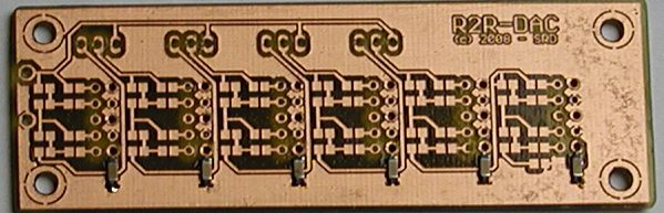

Ich baue mir gerade ein R2R-DAC für eine NT-Regelung mit variabler
Bitbreite von 8 - 32 Bit :)

@Arc Net
zwischenzeitlich habe ich mir die himmelblauen Vielfüßler mal etwas
genauer angeschaut.
Teilweise genial, aber in großen Bereichen doch eher verwirrend.
Dass die serielle Schnittstelle Daten mit 3facher CPU-Geschwindigkeit
verarbeiten können soll, will mir noch nicht so ganz in den Kopf.
Bei der I2S-Schnittstelle muss aber selbst der große eCOG1X passen.
Dort steht, dass die min. Periode des seriellen Taktes 100ns beträgt -
wenn ich das umrechne, komme ich auf 10 MBit/s. Das reicht gerade für
die Sklavenvariante.
Die Eckdaten der SPI-Schnittstelle konnte ich nicht genau herausfinden.
Da empfinde ich das Datenblatt als zu wirr.
Ich könnte mir aber schon vorstellen, dass es passt. Unterstützt doch
die I2C-Schnittstelle 3,4 MBit/s - das ist schon respektabel!
Ob die 70 MHz jetzt reine Werbung sind, oder der wirkliche CPU-Takt
konnte ich nicht rausfinden. Immerhin wird das Teil "nur" von einem 10
MHz-Quarz angetrieben.
32Bit mit R2R?! Glaub ich erst, wenn ich´s sehe!
Oups - ich hatte mich verzählt und Dich angelogen. Sind nur 24Bit.
Aber trotzdem (siehe Beilage - zeigt die Unterseite).
Wie ich schrieb, ist es noch am werden. Die bereits bestückten 100n
Blocker sind 1206er, die anderen Widerständler werden 0805er.
Angeschlossen wird jeweils ein halber Port per 10Pin Wanne.
Die ersten 8Bit sind fix, danach kann jeweils ein halber Port dazu
genommen werden (per Jumper).
Die Artefakte rechts stammen vom verkorksten Löthonig. Habe vergällten
Spiritus erwischt und das gibt etwas umstrittene Ausfällungen.
Ja und welche Toleranz haben Deine Widerstände? Für 24 Bit Auflösung?!
>Gilt der Messfehler nicht auch beim INA?
Ja schon, aber hier fehlert nur 1 Eingang (Nichtlinearität, Offset und
Rauschen). Differenzeingangsstufen auf ADC-Chips sind gegenüber externen
Präzisions-OVs fast immer im Nachteil.
>Die Beschaltung des PCM1804 wie im entsprechenden Evalboard (mit
>OPA2134) beinhaltet doch auch eine Verstärkung?!?
Nein. Ist lediglich ein Anti-Alias-Filter (Tiefpaß) und Buffer - nix
Verstärkung. Ist für Line-Pegel ausgelegt. BTW: die verwendeten OVs
dürften auch etwas rauschen und den theoretischen SNR praktisch nicht
erreichen lassen. Im CS5343 ist das Eingangsfilter schon drin und
lediglich 2 Widerstände zur Pegelanpassung und ein Kondensator zur
Pufferung sind pro Eingang nötig.
Ich wußte nicht, dass es bei SMD auch Unterschiede gibt.
Sie haben 1%
In dem Anwendungsfall ist das aber irrelevant, da ich den Ausgang messe
und entsprechend nachregle. Eine Abweichung würde im Zweifelsfall nur
einen Regelschritt mehr bedeuten.
Das ist keine Werbung, das Teil hat zwei Oszillatoren (für 32 kHz Quarze
und einen für MHz Quarze) und einen RC-Oszillator, dazu zwei PLLs.
Das ganze lässt sich z.B. so einstellen
32 kHz Quarz -> Oszillator -> Low PLL (max. *244) -> High PLL (max. *50)
->  399.769 MHz
danach lässt sich aussuchen welcher Takt wie heruntergeteilt wird und
welche Peripherie welchen Takt bekommt.
Aufgrund der vielfältigen Konfigurationsmöglichkeiten ist es aber
wesentlich einfacher das mit der CyanIDE zu machen (die V2 basiert auf
Eclipse und ist dementsprechend umfangreich).
Na, ich denke, wenn die neue Freunde gewinnen wollen, wäre Transparenz
und ein besser lesbares Datenblatt sicher der beste Weg.
Statt dessen macht man lieber bunte Werbung ... ?
