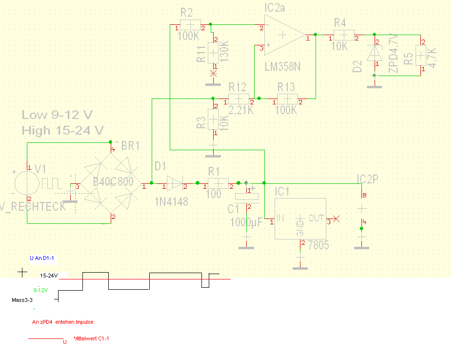

Könnt ihr euch mal diesen Schaltplan ansehen.
Es geht darum das aus einem Rechtecksignal ( ist eigentlich ein RS232
Signal mit Low 9-12 und High 15-24 ) die Versorgungspannung für
verschiedene andere Bauteile zu gewinnen. Weiters soll aber das
Rechtecksignal weiterhin genutzt werden, wie aus dem Schaltplan
ersichtlich wird das Rechteck auf 5 V Pegel gewandelt.
Meine Fragen nun.
Ich glätte ja die Rechteckspannung mittels 1000µ Kondensator.
Die Diode D1 brauche ich so denke ich halt damit sich bei einem Low der
OP nicht die Spannung vom Kondensator holt ?? Richtig ?
Weiters brauche ich eure Meinung nach den Pull Down R3 ?
Anmerkung
Brückengleichrichter dient nur zum Verpolungsschutz.
Beim 7805 fehlen noch Stützkondenstaoren ich weiß.
Vielen Dank erstmal
christian

von Ebc E. (ebc)
Am Oamp erscheinen ja mehr als 5V am Ausgang -> ergo ist die Z Diode
dazu da nicht mehr als 4,7 V zuszulassen. Das ganze ist ein
Pegelwandler. Rechteckeingang ist ja bei High bis 24 V.
Aber um das gehts mir gar nicht.
Meine Frage wäre.
a.) ist das eine gute Vorgehensweise die Rechteckspannung mit
Kondensator zu glätten. Gibts andere Vorgehensweisen.
b.) Ist die Diode D1 notwendig.
c.) Ist der Pull Down notwendig.

von Bernd R. (Firma: Promaxx.net) (bigwumpus)
Die Diode ist nötig, damit dieser merkwürdige Inverter arbeitet, weil
der große C sonst das Signal total plätten würde.
Der Pulldown R3 ist nicht nötig.
Du glättest die Rechteckspannung nicht mit dem C.
Du "klemmst" mit der Diode die Versorgungsspannung in den großen C.
So eine Speisung mit "Phantomspannung" ist bei einigen Sensoren üblich.
Bei Deinem Stromverbrauch rate ich Dir SEHR zu einem Step-Down-Wandler.
Wieviel mA kann der Sender überhaupt liefern ?

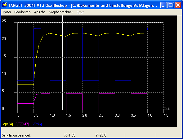

von Ebc E. (ebc)
Also habe mal die Schaltung in Target simuliert. Sie funktioniert sowohl
mit Pull Down als auch ohne. Die Strombelastbarkeit ist halt die Frage.
