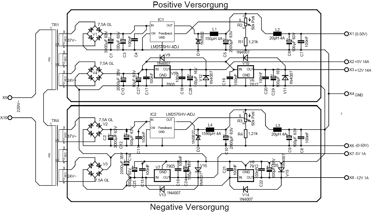

von L. B. (power_uiser)
könnte mir bitte noch jemand erklären wie die Längsregelung
funktioniert??
mfg Lukas
Hallo
Danke  Erik D.  für die Erklärung.
Also ich bin von meinem Großenwahnsinn abgekommen und habe die
Empfehlungen für ein Schaltnetzteil versucht anzuwenden habe einen
Schaltplan gemacht (siehe Anhang) nun bin ich mir allerdings nicht
sicher ob bei der negativen Regelung die Elkos und die Dioden richtig
sind
Grüß Lukas
von Falk B. (falk)
@Hmm Hmm (power_uiser)
Nicht wirklich . . .

von Gast (Gast)
Warum hast du 7,5A Gleichrichter drin??

Falls du oben gelesen hast ist das keine so gute Idee, dass mit
Transistoren aufzubauen weil die Verlusste sind wirklich gigantisch.
Darum nehme ich ja Schaltregler.
>Warum hast du 7,5A Gleichrichter drin?? weil Ich von denen 30stk geschenkt
bekommen habe und ich denke die halten es mit kühlung sicher aus.
Auserdem habe ich einen Kühltunnel aus Alu mit gutem Lüfter
mfg
von Gast (Gast)
Würde die Schaltung von Hmm Hmm (power_uiser) im prinzip funktionieren?
Ich möchte mir nur die Positive Versorgung nachbauen in der
größenordnung von ca. 100W, da ich bisher nur 2 Linearnetzteile mit ca.
30W gebaut habe
von rudell (Gast)
ich denke es ist im prinzip nachbaubar allerdings würde ich gute spulen
verwenden und eine strombegrenzung nachrüsten
mfg rudell

von user (Gast)
von basteler (Gast)
eine Frage der Artikel ist zwar schon was älter aber ich bin durch
googlen darauf gestoßen, oben habe ich einen Schaltplan gesehen, würde
der vom Prinzip her funktionieren oder sind Grawierende Mängel drin?
ICh beschäftige mich eigentlich nur mit µC und kleinen "Leistungen" und
ein Schaltnetzteil hab ich noch nicht selbst aufgebaut.
Grüße
