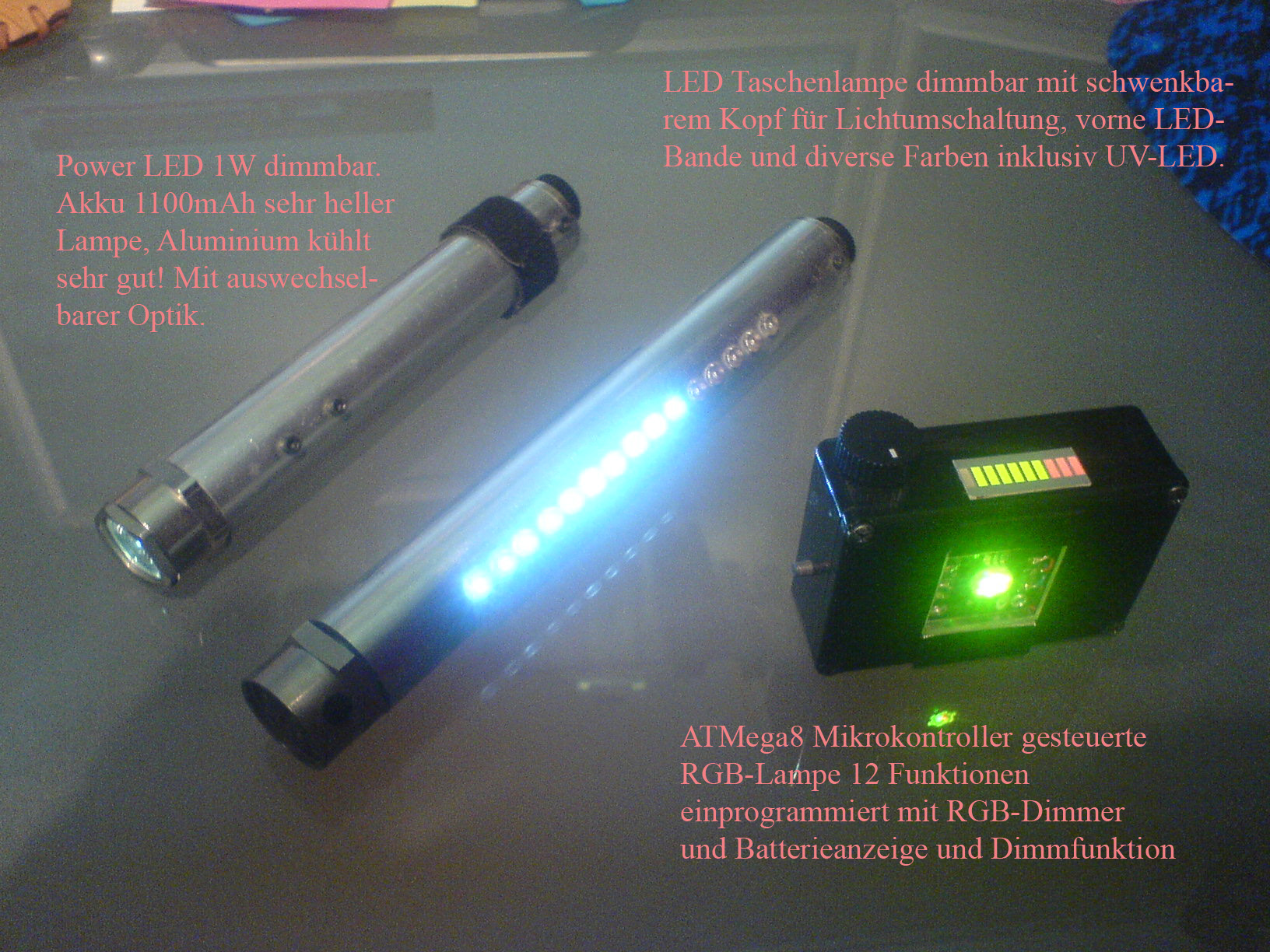

von Alain F. (fox82)
>ich beabsichtige mir eine neue Taschenlampe zu kaufen.
Selber bauen macht Spass! Siehe mein Trio im Anhang.
Gruss Alain

von Thomas (Gast)
@Alain Fuchs: Deine LED-Lampen finde ich genial!
Vor allem die RGB-Lampe mit ATmega8 gefällt mir!
Gibt es von denen irgendwo eine genauere Beschreibung vom Innenleben?
Habe dir mal alles angehängt. Viel Spass damit.
Der Transistor 4 für die Dimmung kann man weglasse, wenn man über die
Pulsweitenmodulation dimmt, wäre sowieso schöner, werde dies mal
nachrüsten.
Ach ja und nicht vergessen für die King-Bright gleich ein
Widerstandsnetzwerk von 1kOhm zu bestellen, ist kleiner schöner besser!
Gruss Alain
